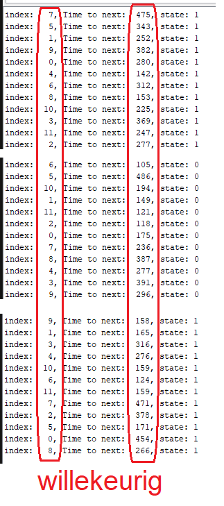

Ik denk dat ik wat heb.
De bovenste vier regels zijn de enige die je hoeft aan te passen. Hier kan je gebruikte pinnen tussen de accolades {} zetten, en je kan 3 tijden aanpassen.
const int pin[] = {2, 3, 4, 5, 6, 7, 8, 9, 10, 11, 12, 13 } ;
const int MIN_HOUSE_TIME  =   5000 ;
const int MAX_HOUSE_TIME  =  15000 ;
const int DAY_CHANGE_TIME = 200000 ;
Elke zoveel tijd (dayTimer) klapt 'state' om. Alle pinnen gaan van af dat moment in een willekeurige volgorde om met een willekeurig (instelbare) tijd tot de volgende.
De rest van de code ziet er zo uit. Er zijn echter wat meer bestandjes bij betrokken. Dus ik moet een .zip mailen zodat je alles hebt.
Het was wel even een puzzeltje, maar het is gelukt.

                    char buf[64] ;
                    sprintf( buf, "index: %3d, Time to next: %4d, state: %d", (int)index, (int)timer.PT/*/1000*/, (int)targetState ) ;
                    Serial.println( buf ) ;
De hoofd aandrijfveer is hier de dayTimer en die staat dan hier op 200s (alle tijden voer je in ms). Je zou die dus ook kunnen vervangen door een schakelaar. Als je dan de schakelaar omzet, dan volgen de lampen 1 voor 1 met willekeur.

Alternatieve versie voor UNO, NANO, MEGA en ESP's,  Program: MIXLY
Voorbeeld met timers,
Simple timer 1 heeft 1sec on/off ritme.
Simple timer 16 stuurt timers aan tbv verschillende ritmes van timers al dan niet random.
« Laatst bewerkt op: 22 July 2025, 12:13:11 door Mar-Cas »
