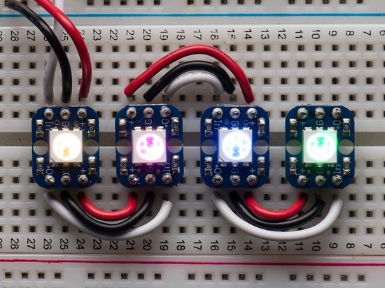

Je kan ook kijken naar neo pixel leds. Die kan je daisychainen (achter elkaar aansluiten. Elke led is dan individueel bedienbaar. Het zijn RGB leds, dus je kan er ook kleuren mee maken. En de helderheid finetunen ed. Maar het echte warmwitte wat je misschien wilt, zit er dan net niet in.
Voor lantaarns zijn ze dan weer minder handig. Dat zou ik dan doen door middel van een transistor printje. Daarmee kan je dan hele groepen leds aan en uit zetten tegelijk.

Als laatste, als je wilt, kan je nog neopixels kopen. Die hebben ze wel bij hackerstore, maar niet die losse dingen. Die moet je elders bij elkaar googelen.
