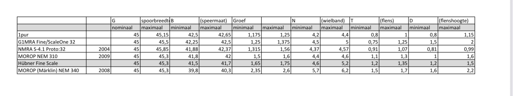

De spoor 1 wereld zit wat de normen betreft best lastig in elkaar. Hier een tabelletje van de diverse normen:
Die 2321 is natuurlijk geen harde grens, zoals ik al aangaf kan het met de nodige voorzorg kleiner, maar fabrikanten gebruiken dit als gebruiksvoorschrift. Het is de ruimste ‘normale’ boogstraal uit het voormalige Hübner sortiment

Ik had al zo'n vermoeden dat er niet 1 FS norm is, maar meerdere. Zoals altijd vindt iedereen zijn eigen wiel uit.
In dat tabelletje heb ik alleen nog maar gekeken naar de speermaat. Dan is te zien dat alleen NMRA proto:32 een overlap vertoont met NEM310. De overige grenzen aan elkaar maar vormen nergens een overlap. En zoals gebruikelijk vaart Märklin helemaal een eigen koers.
