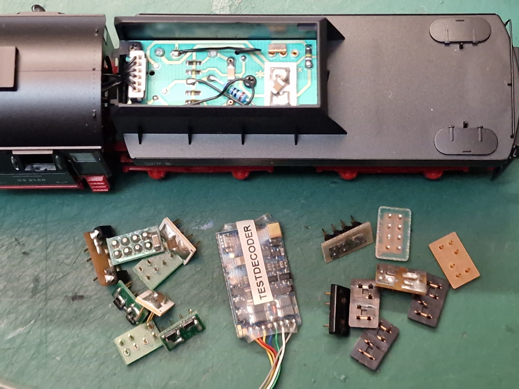

Ik heb even een situatie op handen hier.
Het betreft een Roco 62282 (BR52 loc) met 8-polige interface.
Analoog rijdt ie prima, echter zonder licht.
Ik heb verschillende dummystekkers in verschillende configuraties en orientaties geprobeerd, maar geen verschil.
Als ik er een decoder in prik werkt het wel allemaal naar behoren. Ook in analoog bedrijf MET decoder...
Noot: De jumper op de printplaat is voor de schakeling van de rookgenerator op F0 of F1. Heeft niets met het licht van doen. Maar wel geprobeerd.
Heeft iemand hier nog een kijk op?

Wat zou er stuk kunnen zijn als je het licht niet werkt met een dummystekker maar als je in diezelfde interface een decoder steekt en het wel werkt.
Dat snap ik dan even niet. Een los draadje sluit ik niet uit, maar dan zou het licht toch ook niet werken via de decoder... die op dezelfde interface wordt aangesloten.
De loc is analoog, ik heb hem getest met een decoder. Daar kwam ik erachter dat het licht digitaal wel werkt.

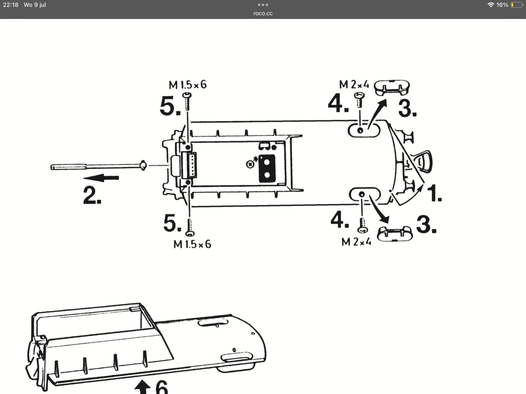

Voor je ‘m helemaal sloopt: maakt het nog uit hoe je de brugsteker er insteekt? Ik meen op de foto een klein puntje te zien als markering op de hoek.

In de handleidng van de loc staat het nogal nadrukkelijk aangegeven:
« Laatst bewerkt op: 09 July 2025, 22:19:27 door Ferdinand Bogman. Reden: Plaatje uit de handleiding toegevoegd »

De dummy stekker dient ook voor het doorverbinden met de verlichting aan de voorkant en aan de achterkant. Ene rail aan ene kant, andere rail aan andere kant.
Deze lok heeft alleen aan de voorkant verlichting, dus zal er op de printplaat maar één diode zitten.
Wanneer er een decoderstekker gebruikt wordt is er géén directe verbinding tussen een rail en de verlichting, want die loopt dan via de uitgang van de decoder. Daarbij worden de diodes niet meer gebruikt.
Dus, bijde decoder brandt het licht wel ( = verbinding decoder-verlichting) en bij de dummy stekker niet.  Dan is er dus géén verbi ding tussen de rail en de verlichting. Je kunt met een multimeter meten of er nà de stekker maar vóór de diode spanning staat, gelijk aan de railspanning.  Dat kun je ook meten nà de diode en dan zal de spanning iets lager zijn.
 Mijn vermoeden is, dat de diode geen spanning meer doorgeeft. Diode defect of soldering defect.
De loc heeft ook in de tender licht. Je ziet het Ledprintje zitten op de foto, en ze branden digitaal ook wit.
De diode zit op die Ledprint waar twee draadjes heen lopen.
Dat van de diode is ook al achter de schermen als tip gegeven. Het licht werkt wel digitaal wat ook via die diode loopt.
Desalniettemin zal ik alle onderdelen doormeten zodra ik weer tijd heb.

Volgens Roco zit op de brugsteker die bij deze loc hoort, een condensator:
“125666 Brückenstecker m. Kondens.Pl.8”

Die zit erop dat is dat blokje in het midden

Staar je niet blind op die condensator. Die zit er alleen maar voor ontstoring. Kan hoogstens bij een defect kortsluiting veroorzaken, maar dan werkt er helemaal niks meer.
Het zou al een stuk helpen als we een schema hadden van de elektrische installatie. Bij Roco heb ik dat nog nooit gezien. Bij Mehano en Piko wel. Weliswaar priegelig klein afgedrukt, maar het is tenminste iets.
Op het onderdelenblad van deze loc zijn de printsporen aan de bovenkant goed te zien, maar wat er aan de onderkant zit is nog een raadsel.
Martijn, kun je een foto maken van de onderkant van die printplaat?
