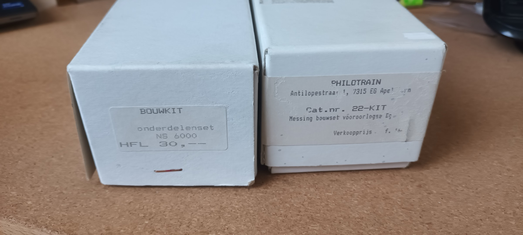

De doos waar dit in kwam lijkt heel erg op een Philotrain kit doos zie onderstaand. Ik vermoed dat dit een restje van philotrain was.
Een van de nadelen van deze doos is gebrek aan gietdelen, wielen maar ook frameplaten. Wat ik allemaal miste kon ik vaststellen met hulp van forumgenoot Mathyn die zo aardig was een handleiding uit 1984 te scannen voor mij. Lijntjes staan inmiddels uit naar een aantal onderdeel leveranciers en ik denk dat het meeste goed komt.

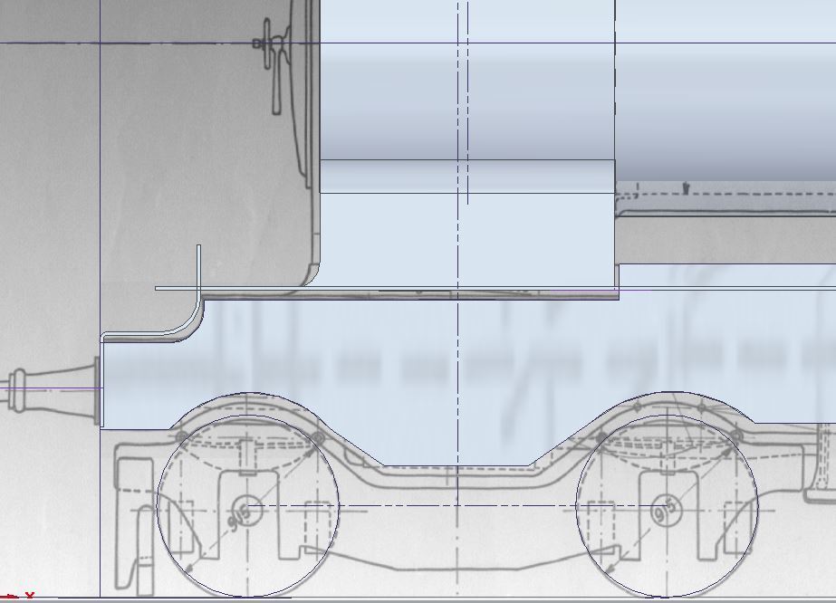

1. Wat opviel was dat de schoorsteen niet echt boven het draaipunt van de voorste bogie zit.

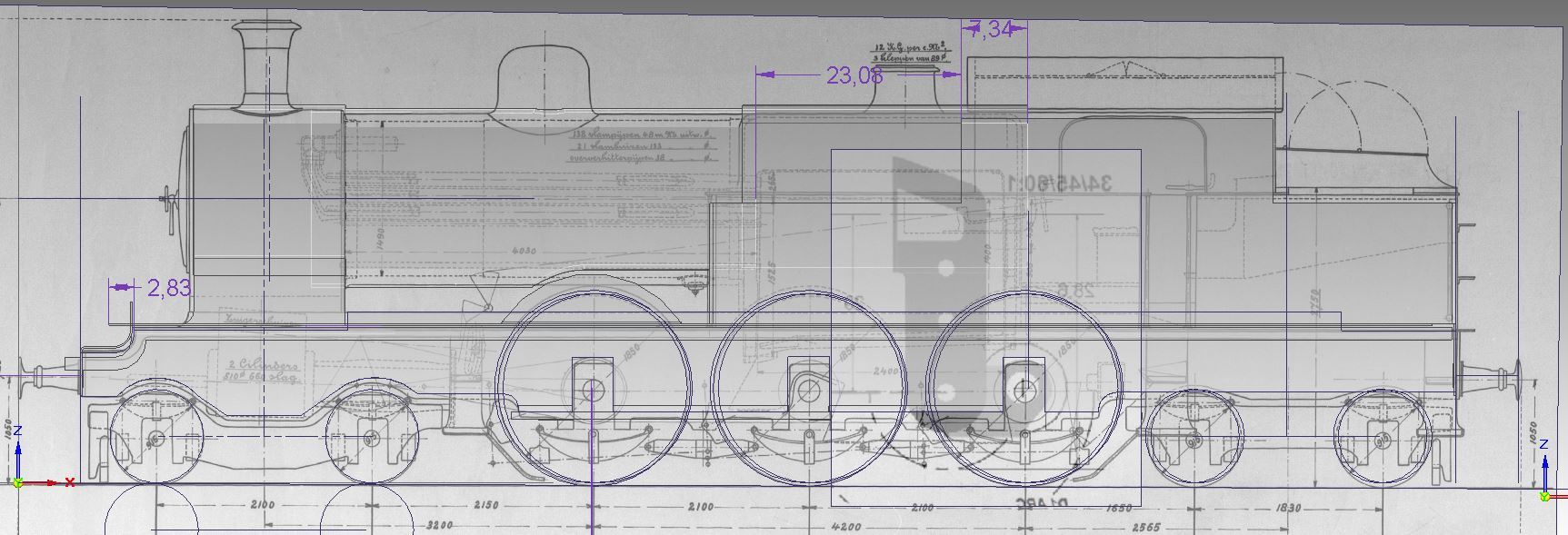

2. Ook viel op dat de vuurkist te lang lijkt te zijn in de kit ook in vergelijking met het DJH model. vooral voor de 6001-6006 versie van wat ik heb is dit een probleem want het valt extra op dan als de vuurkist bijna net zo lang is als de waterbakken.
3. de afstand van het eerste gedreven wiel op de voetplaat zit te ver naar achteren. als ik de afstand corrigeer zal ik wat van de voorkant moeten afhalen.
Eerste opzet voor de frameplaten en een probeerseltje met een higlevel kit aandrijving.
Overtollige lengte.

Volgens mij is de de vuurkist en de ketel van de Philo veel te lang waardoor alles te ver naar voren zit.
Stephan.
Volgens mij heb je gelijk.
Ik heb het even nagekeken: de vuurkist, ketel en rookkast van de Philotrain 6000 zijn even lang als die van de Philotrain 3700, terwijl in het grootbedrijf de 6000 een kleinere ketel had.
Grtz, Ton

de 6000 hebben (zeker naoorlogs) met 3700 ketels gereden, verder even een 3700 en 6000 tekening vergeleken, ik zie het verschil niet hoor..... (anders hadden nooit de 3700 ketels (incl vuurkist en rookkast) uitgewisseld kunnen worden. alleen de 3700 ketels was de rookkast wat hoger vandaar dat er een passtuk op gemaakt was net boven de voetplaat aansluitend op de cylinders..

Die plaatjes bewijzen natuurlijk niets als ze niet op dezelfde schaal zijn afgebeeld. Als ik bijvoorbeeld op mijn beeldscherm de afstand tussen de (voorste) loopassen nameet, zit daar een duidelijk verschil tussen: 30mm bij de 3700 en 32mm bij de 6000. Terwijl die afstand in het echt bij beide locs 2100mm was.
Pak je de boeken van Paul Henken erbij, dat kan je in de technische gegevens teruglezen dat bijvoorbeeld de afstand tussen de pijpenplaten bij de 3700 4242mm was en bij de 6000 4039mm. Lengte van de vuurkist 2500mm resp. 2400mm. Toch wel duidelijke verschillen lijkt mij.
Dat de 6000'en met 3700-ketels zouden hebben gereden, heb ik nog nergens anders teruggevonden. Wel kan je in het Geschiedkundig overzicht van Van Wijck Jurriaanse terugvinden, dat alle 6000'en buiten dienst zijn gegaan hetzij zonder ketel, dan wel met een 6000-ketel.
Wat ook in de boeken terug te vinden is, is dat de ketels van de series 3700, 4600 en 6100 uitwisselbaar waren. En dat uitwisselen gebeurde ook, getuige bijvoorbeeld datzelfde Geschiedkundig overzicht waar terug te vinden is met welke ketels die locseries buiten dienst werden gesteld.
Grtz, Ton

In de tekeningen staat de rookkast, ketel en vuurkist maat als een gele lijn. Die zijn identiek (gele lijn/maat dus).
Wat de maten op tekeningen betreft, afstand pijpenplaat zie je aan de buitenkant nix van, lengte vuurkist ook. En dan nog vuurkist zou dan op schaal 1mm verschil zijn..

Waarschijnlijk heeft de ontwerper van het Philotrain model op dezelfde manier gedacht en geredeneerd als jij, waardoor het model nu niet klopt.  8)
Gaan je nu ook aan Paul Henken vertellen dat de stelling op blz. 12 van zijn boek ("Ten opzichte van de Jumbo's moest de ketel verkleind worden") onjuist is?
