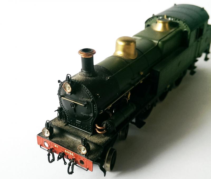

Hallo allemaal!
Hier en daar al wat rondgebazuind hebbende heb ik besloten om een eigen topic te openen voor de restauratie van mijn Philotrain NS 6024.
Deze loc heb ik van een bevriende achterbuurman gekregen die deze oude dame in een la heeft gevonden, zwaar onder het stof en licht beschadigd.
Om te beginnen een paar afbeeldingen:
Op de fabrieksplaat van Philotrain staat dat de loc gebouwd is in 1984, een hele tijd geleden dus!
Dat de dame al een aantal jaren oud is, is ook te zien aan de uiterlijke staat van de kap. De voetplaat is lichtelijk verbogen, deze heb ik echter al terug kunnen buigen.
Verder is er hier en daar lak schade en zit er een dikke laag stof op de kap.
Buiten dat is het jullie waarschijnlijk ook al opgevallen dat er een aantal onderdelen ontbreken, zoals buffers.
Dan door naar het drijfwerk. Het hele chassis ruikt naar oud vet en rook, ik weet niet waar het fout is gegaan, maar er zit ongelofelijk veel oud vet en stof opgehoopt op de wielen, in de lagers en op andere plekken waar het niet hoort te zitten. Dat wordt dus uit elkaar halen en schoonmaken.
Mijn doel? Alle lakschade restaureren en van dit model een perfect rijdende loc maken, met sounddecoder. Daarnaast alle ontbrekende onderdelen weer met originele Philotrain onderdelen terugplaatsen. (y)
Ik zal maar gelijk aangeven dat dit project langzaam zal verlopen en ik niet elke week een update zal plaatsen, maar ik wil elke stap wel dolgraag met jullie delen!
Groet, Mathyn
