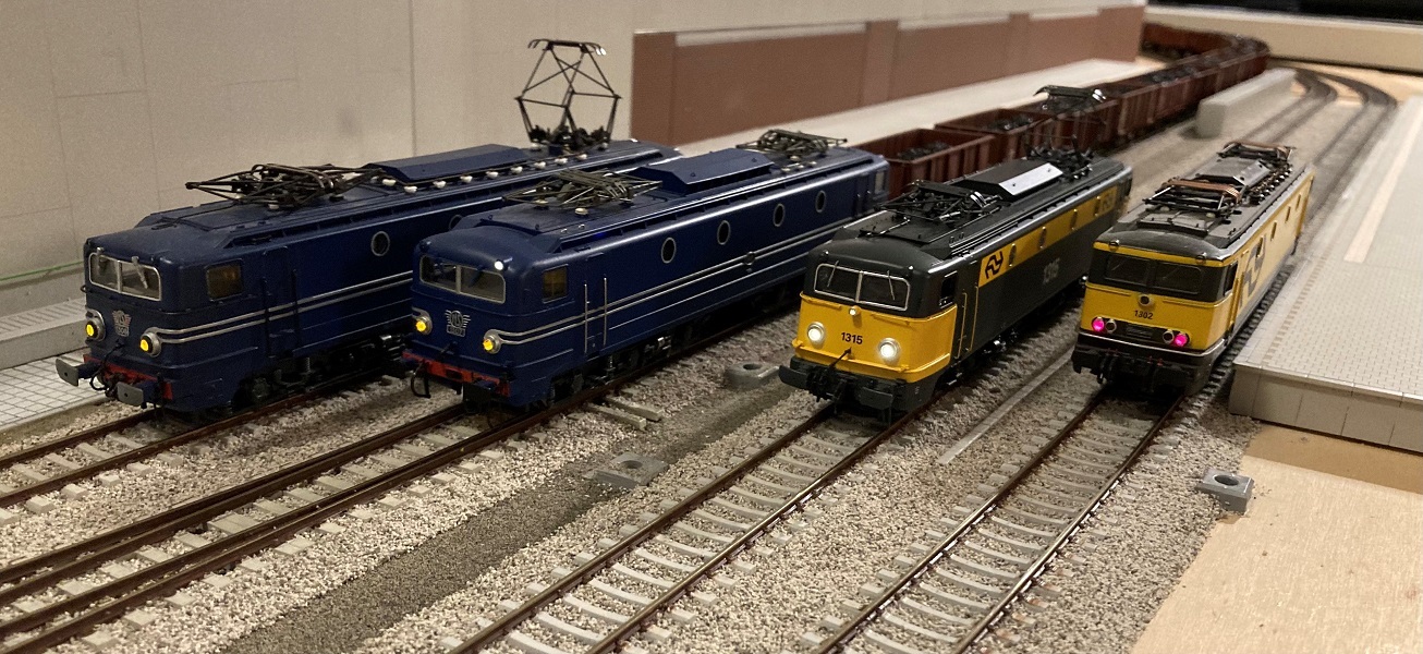

Ik heb rails plus betondwarsliggers gespoten met lichtgrijze primer. Goede basiskleur voor de dwarsliggers. En gelijk primer voor de roestkleurige verf. Dat dus twee laagjes Tamyia XF64.
Eigenlijk een foto van wat 1300'en.  :)
