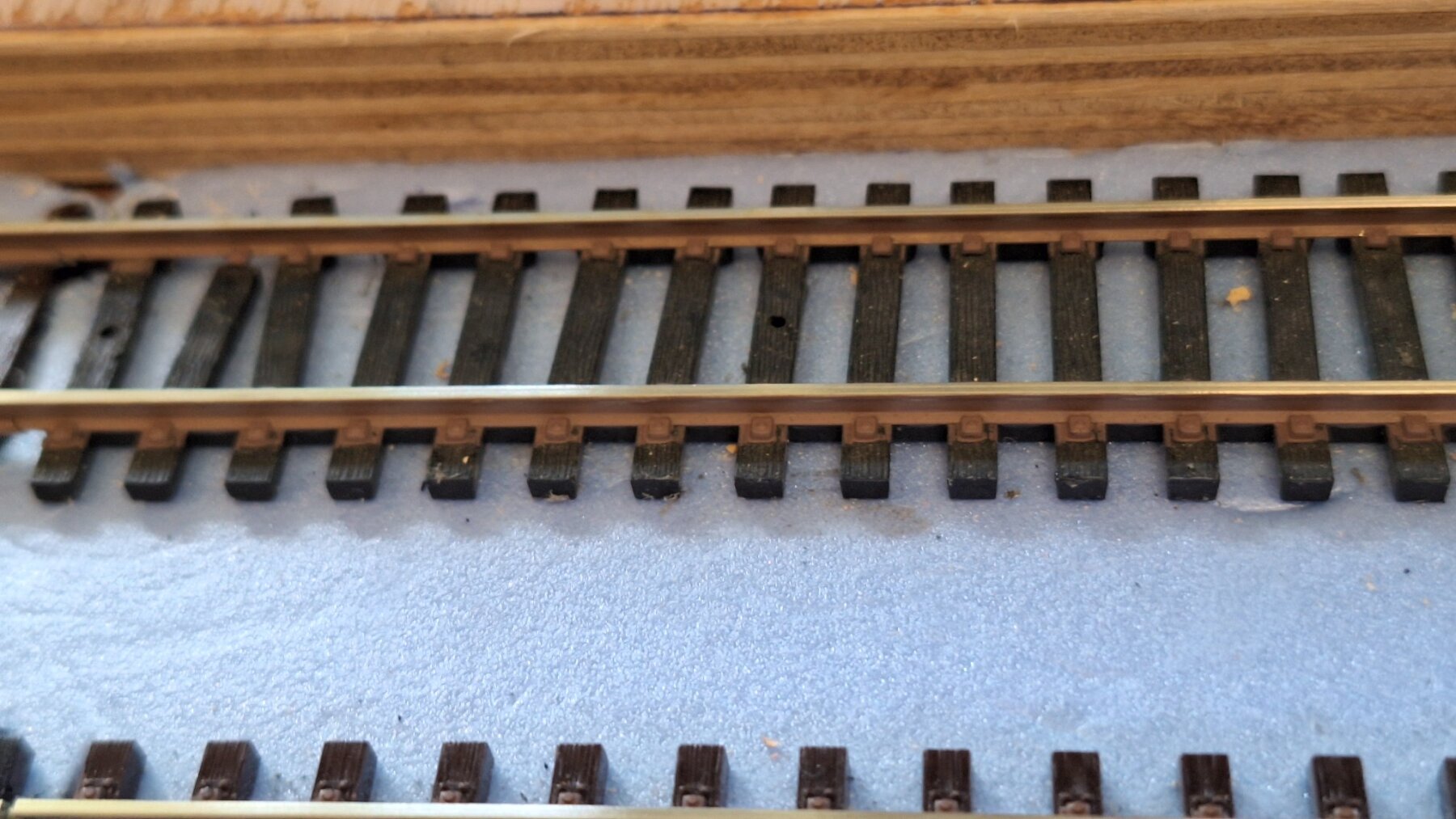

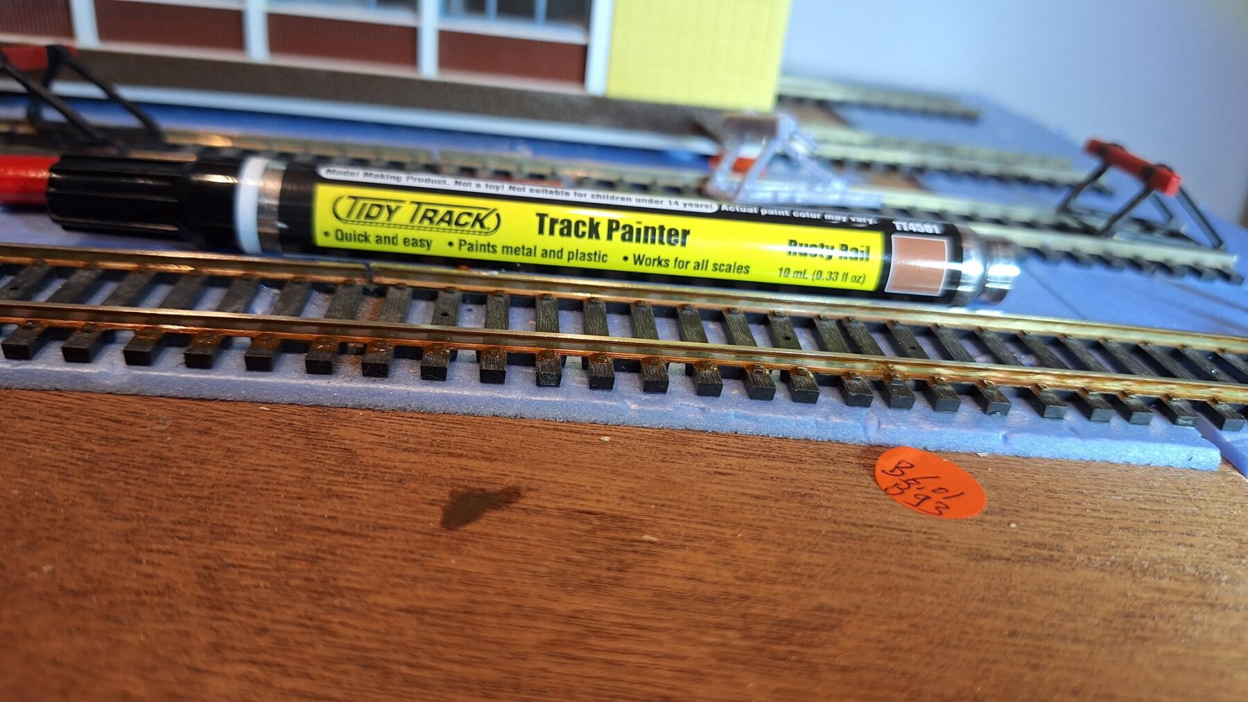

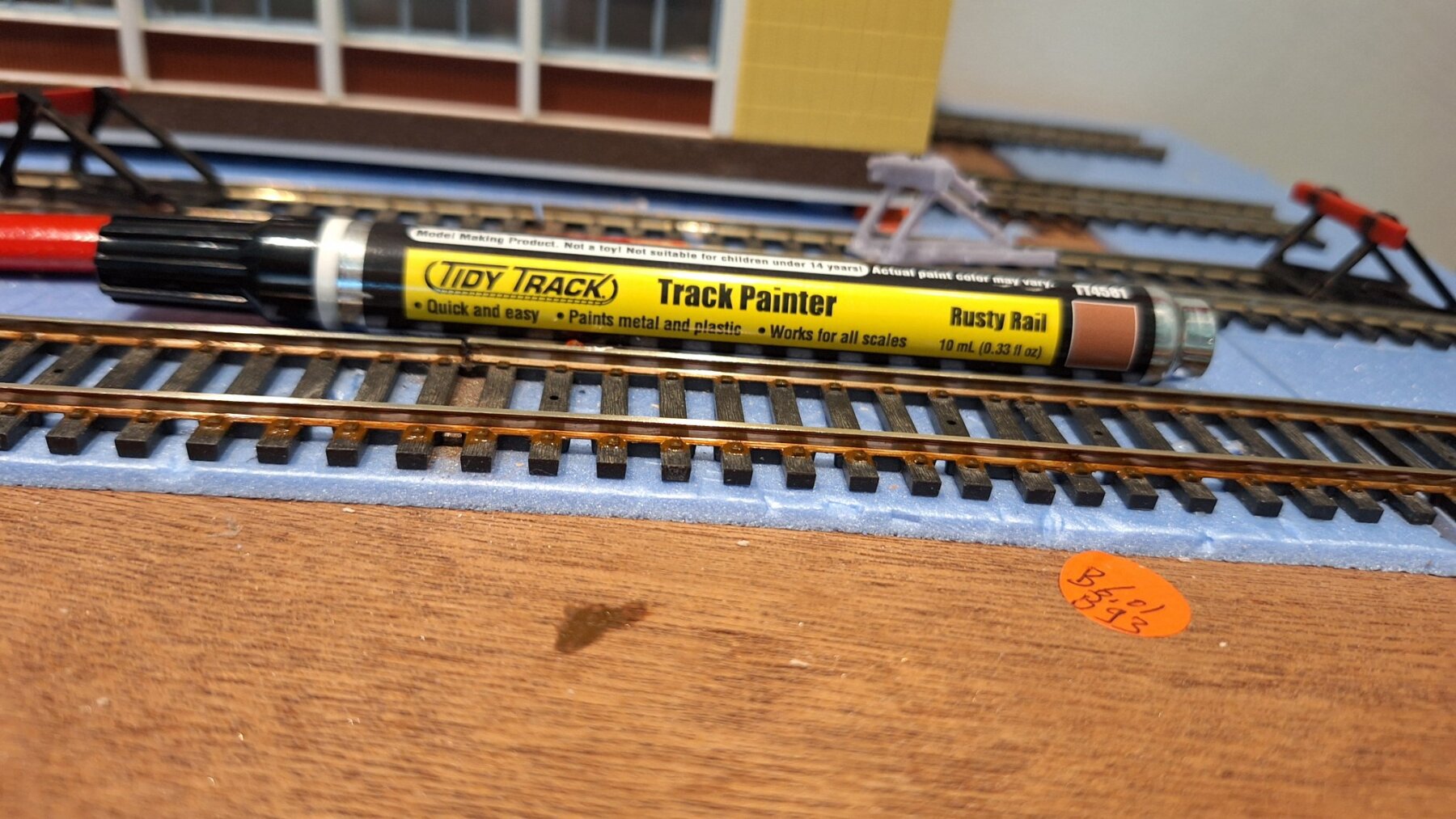

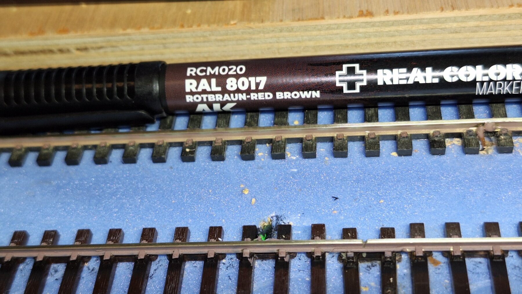

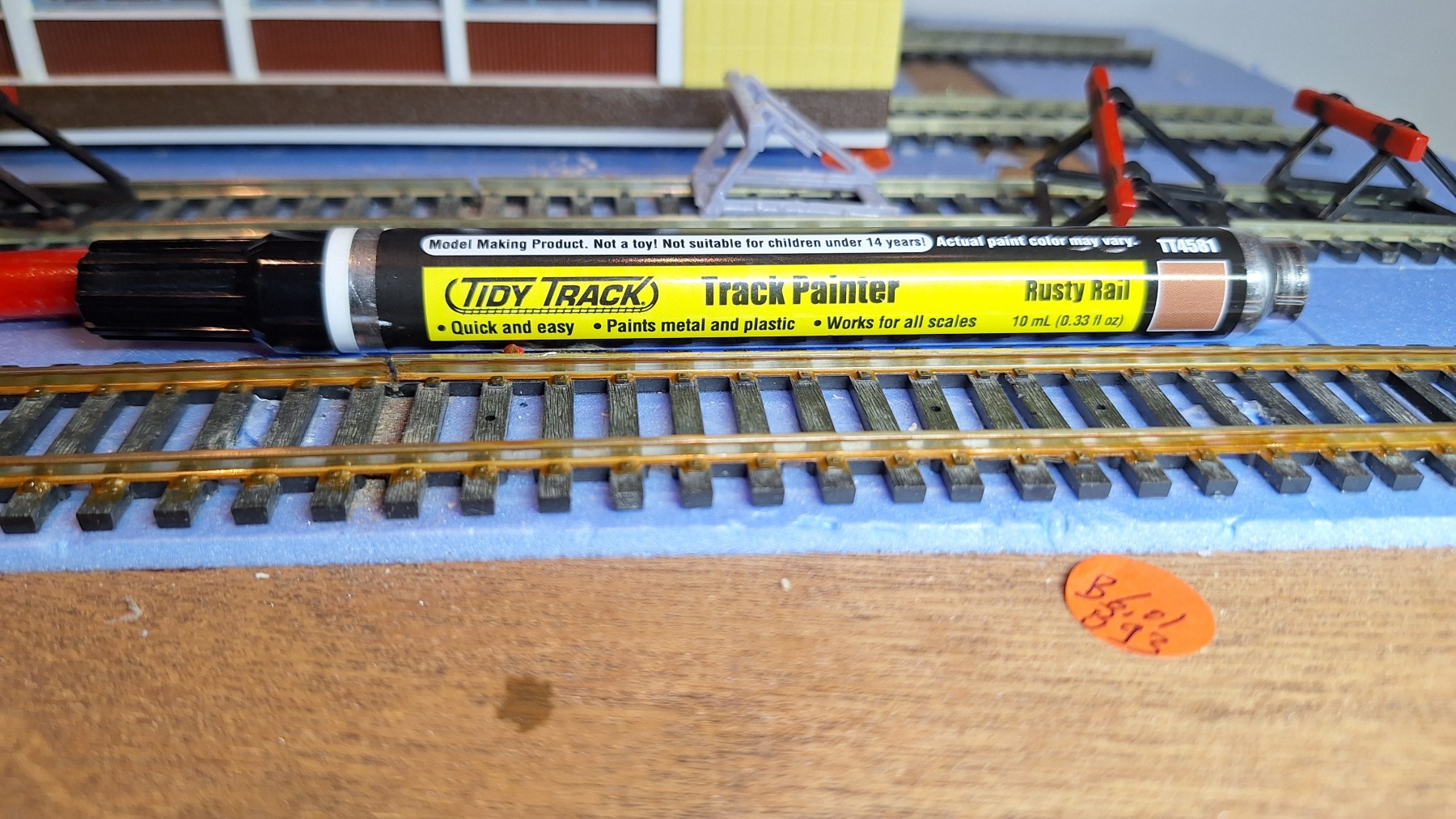

« Reactie #36 Gepost op: 20 June 2025, 20:47:51 »
De testresultaten van de stiften. Oordeel zelf, bij mij staat de winnaar al vast ;).
Real Color RCM20 Ral8017 met lange puntige stift: bij kunstlicht en daglicht.
De stift laat zich zeer snel langs de rail trekken en één maal op en neer is voldoende om alles dekkend te krijgen. Geeft een mooie vaal bruine kleur.
Tidy Track - Track Painter, met de platte stift: bij kunstlicht en daglicht:
De stift beweegt zich vrij moeilijk langs de railklemmen en dekt vrij slecht en slaat door het haken stukjes over. Na enkel keren op en neer wordt het wel beter. Geeft een mooie rood/bruine kleur.
Zoals gewoonlijk zijn de plaatjes groter als je ze aanklikt.
Nu eerst een badkamer verbouwen en daarna weer verder met de rails.
Verdere resultaten volgen nog ;).

Heb je die Track Painter wel goed geschud? Bij mij dekte ze veel beter, dikke bruine laag. Maar je moet ze wel héél goed schudden.
Eddy
  • Berichten: 6525
Re: Rails roestig verven
« Reactie #42 Gepost op: 23 June 2025, 19:34:43 »
Ja, had hem wel goed geschut. Zal het nog eens proberen (y).
