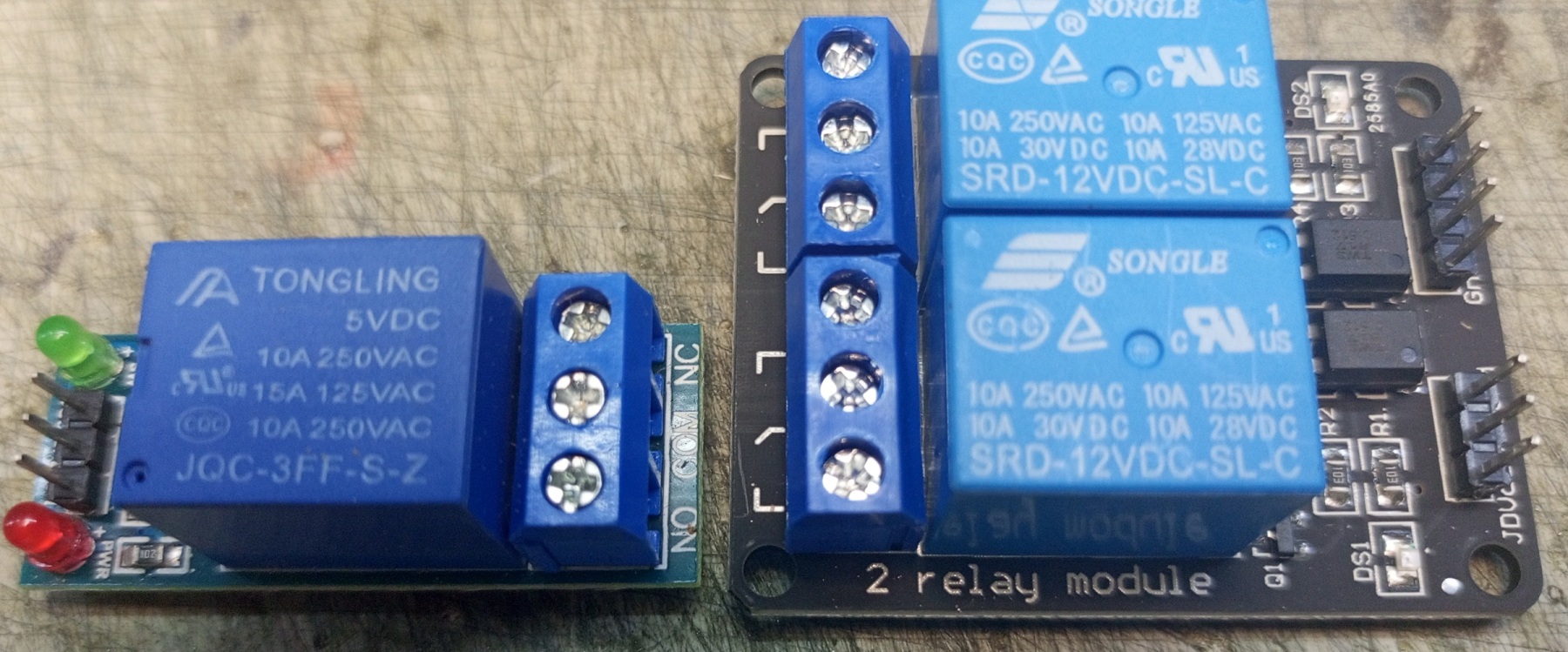

Of dat hetzelfde type is weet ik niet, ze zien er redelijk hetzelfde uit maar wel van een andere fabrikant. Heb er voor alle duidelijkheid een foto van gemaakt. Dan kun je de verschillen zelf zien.
Links het 5Volt relais, enkelvoudig. Rechts het 12 Volt relais, daar zitten er twee van op een PCB maar dat maakt voor de werking niet uit.
Met vriendelijke groet, Henk.
Als het niet kan zoals het moet, dan moet het maar zoals het kan.

Het merk is verschillend, maar ze zien er wel erg hetzelfde uit. Zou dus zo maar kunnen dat ze uit dezelfde fabriek komen.
Van het opgegeven schakelvermogen moet je geen al te hoge verwachtingen hebben. Ik geloof niet dat zo'n klein relais 10A kan schakelen, maar dat hoeft in jouw geval ook niet.
Het bijzondere is dat je de puntstukken er mee schakelt, en dat gebeurt toch altijd in stroomloze toestand. Daar zouden de contacten helemaal niet van kunnen vastbakken.

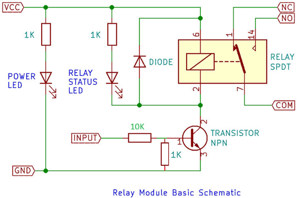

Het relais hoort inderdaad af te vallen, maar er is meer aan de hand. Het relais wordt niet rechtstreeks uit de Arduino aangestuurd, maar op de relay module zit er nog een transistor tussen. Op meerdere plekken vind ik dit schema:
De transistor blijft geleiden als de spanning tot 1V is gedaald, en zelfs bij 0,6V nog.
Daar zit het probleem. Je zou kunnen proberen om in de inputdraad een diode op te nemen. Dat verhoogt de totale drempelspanning waardoor de transistor misschien wel dicht gaat.
Ik heb wel een bedenking bij dit schema. De weerstand voor de basis is 1k. Dat mag best een stuk meer zijn, b.v. 10k.
Dat de 12V module wel goed afschakelt, komt door de opto-coupler. Die heeft minstens 1,2V nodig om te gaan geleiden.

Dit ben ik in grote lijnen wel met je eens. Mijn idee was om er een extra weerstand in op te nemen om de basis verder naar bul te trekken (zie aangepast schema). De vraag is dan echter of het relais wel op wil komen. Dat zal getest moeten worden waarbij de weerstandswaarden gevarieerd kunnen worden voor een goed resultaat.
Dat zal ik binnenkort eens gaan doen waarbij ook jouw suggestie van de diode getest kan worden.

Wat je nu tekent is op zich een goed idee. Maar die 1k tussen basis en GND is te klein. Als er op de input 5V komt, blijft er op de basis nauwelijks 0,5V over en daar gaat de transistor niet goed genoeg van open. Je kunt die weerstand beter 2k2 maken.
Ik had ook aan deze oplossing gedacht, maar dat wilde ik niet adviseren. Je moet dan op dat printje in smd gaan rommelen en ik weet niet of je dat ziet zitten.
