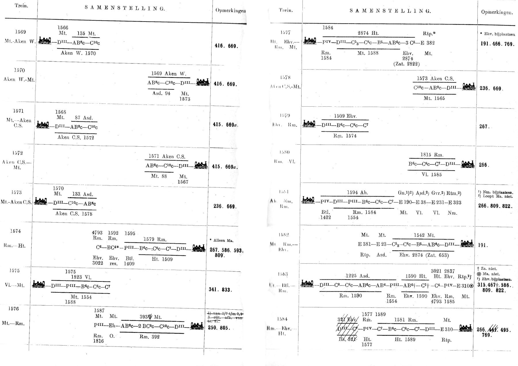

Hiervoor heb je VPM's nodig uit die tijd. Wellicht bij het HUA te vinden. Maar met de afbakening van de periode kan ik je wel helpen. Dat is omdat de rijtuigen in 1908 zijn gebouwd en in 1911 de kaderlijnen op de zij- en kopwanden verloren en in 1914 olijfgroen werden geschilderd (e.e.a. volgens "Anstrich und Beschilderung" van Wolfgang Diener) dus 1908-1911. Nu heb ik ooit van een VPM uit 1910 kopieën gemaakt waarvan ik nu scans heb gemaakt. De telegrafische verkortingen zijn des HSM's en SS, die hebben op de A t/m D na, niets te maken met die van NS. Het blijkt dat rijtuigen uit het midden van Duitsland (Dresden en Leipzig) vaak van Saksische komaf waren, maar die kunnen best weleens toen zijn vervangen door die van de KPEV. Wat opvalt is dat heel veel ABC's werden gebruikt.
« Laatst bewerkt op: 03 September 2025, 19:44:52 door odaoda »
odaoda
  • Berichten: 218
Re: Treinsamenstelling vooroorlogse D treinen
« Reactie #53 Gepost op: 04 September 2025, 10:24:23 »
@ Antoni-a: Kan je slechts helpen aan een bladzijde uit het VPM van zomer 1928...

@odaoda: dank voor deze rijke informatie! Wat betreft de C4ü-08 betreft begrijp ik dat de wagen geen vaste verschijning in Nederland zal zijn geweest, maar best wel eens voorgekomen kan zijn. In bruine schildering dan weer hooguit tot ca. 1911.
Inderdaad veel ABC's in het lijstje -- is ook wel logisch ergens, het maakt de puzzel met koerswagens natuurlijk simpeler. Eén wagen van een gegeven vertrekpunt met alle reizigers van die plek in dezelfde wagen. En dan onderweg splitsen en combineren, en de reizigers binnen of buiten de trein laten overstappen als ze naar een andere bestemming moeten dan hun oorspronkelijke koerswagen.
Ook boeiend om te zien hoeveel internationale treinen er op Scheveningen Kurhaus kwamen -- dus bepaald niet alleen de ZHESM! En je kon van daar dus via twee routes naar Duitsland, Den Haag HS-R´dam DP - Dordrecht-Nijmegen e.v.,, en Den Haag HS-Amsterdam-Amersfoort-Osnabruck e.v. Hoe zou dat precies zijn uitgevoerd?
Voor de richting Amsterdam moest je dan op HS een loc aan de andere kant krijgen; het traject Kurhaus-HS zal dan door een 5500, 5700 of 5800 gereden zijn die op HS vervangen werd. Maar ook voor de andere route zal de loc op HS of DP gewisseld zijn, want op Kurhaus is geen draaimogelijkheid voor een loc met losse tender, en de afstand Kurhaus-Nijmegen met een D-trein lijkt me voor een tenderloc te lang, qua voorraden.
Wat ik niet wist is dat er ook op Rotterdam Hofplein internationale treinen kwamen: of althans, dat meen ik te zien in het nieuwe ZHESM-boek van Carel van Gestel, Atlas van het eerste Electrische Spoor. Hier staat op p. 25 een vogelvluchtfoto van Hofplein in 1925 met een trein van D-treinrijtuigen met een 5500 of 5800 ervoor. Wie kan toelichten wat die trein daar deed en waar hij naar toe ging? De foto is afkomstig uit het Stadsarchief: https://hdl.handle.net/21.12133/BF2A79FA3F4647EDB155716DDF8224B3

@odaoda: bedankt voor de informatie! Zo heb ik in elk geval een idee van de samenstelling.
