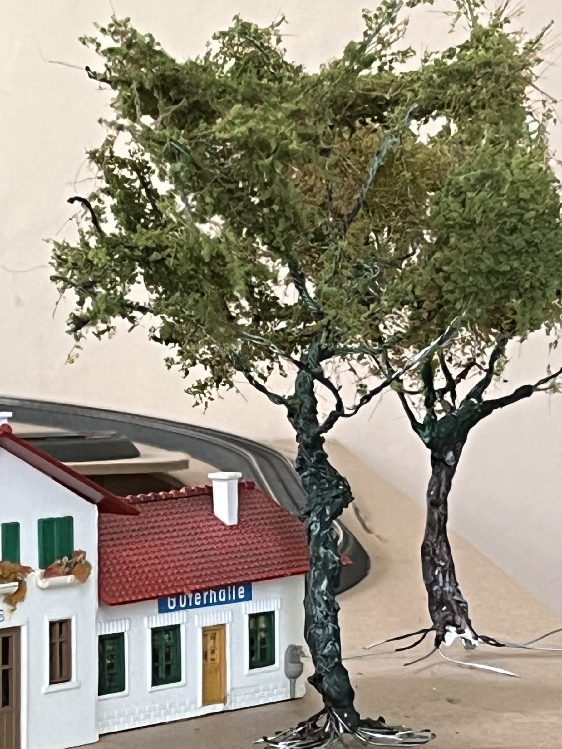

Ja dat heb ik.
Het ziet er in werkelijkheid best goed uit itt de fotografische weergave.
Ik vermoed nu overigens dat het gebrek aan volume bij de boom in de basis zit. De draadskeletten zijn niet goed. Er zijn te weinig takken om de vezels en vlokjes aan te laten hechten.
Ik ga weer opnieuw beginnen met draadskeletjes maken.
De niet goede skeletten probeer ik met zeeschuim nog wat toonbaarder te maken. Deze zullen sowieso wat meer op de achtergrond komen te staan. En als dat ook niks is, de kliko in.
Stapje voor stapje komen we verder…

Afhankelijk van wel type boom je probeerd na te bootsen is het gelukt of mislukt!
Bij mijn moeder die buitenaf woont staan zulke bomen, bvb en acacia of eik die last heeft van de eikenprocessierups.
Mvg Mark

Trouwens:....
Je kunt met een stevige pincet de vezels met coarse turf tak( draad) voor tak(draad) voor zichtig eraf schuiven! Heb je schitterende struikjes!!
Zo doe ik het meestal als een boom met vezels en blad niet bevalt!
Jos

Waardevolle tip, Jos!
Deze keer lijkt het alsof ik alle schroom overboord gegooid heb. De werkelijkheid is dat ik per ongeluk flink ben uitgeschoten met de hoeveelheid haarvezeltjes en coarse turf. Had ik veel eerder moeten doen. Niet van dat kinderachige!😇

Op de hieronder getoonde foto zie je de korte groene vezels op/over de langere. Mag dus ietsje "meer" zijn?
Die korte vezeltjes zorgen ervoor dat de twijg( = lange vezel) wat luchtiger wordt. en er zijn meer kleefpunten voor de coarse turf...
het eindresultaat met de coarse turf:

Kijkend naar de plaatjes kan ik concluderen dat ik met de pruiken en coarse turf op het goede (bos)pad zit. Maar zoals ik al eerder concludeerde is de basis dus niet goed. Ik heb simpelweg te weinig ijzerdraden gebruikt voor de skeletten om er een mooi uitlopende boom van te maken.
Hoeveel draden gebruik jij voor een boom zoals op je foto, Jos?

Tja hoeveel draden...?
tel ze maar...15 stuks van 40 cm lang om een kerndraad gewikkeld?
Ik heb geen standaard aantal.
zoals je ziet heb ik net de grote lussen "open"geknipt. Eéén grote lus worden 2 lange takken....

Verhelderend!
Ik heb 10 tot 12 draden van zeg 40 cm lang, vouw ze dubbel, draai ze tussen boormachine en tang in elkaar zodat ik een ca. 10cm lange stam heb. De uitstekende draden probeer ik dan tot takken te maken. Jouw methode lijkt veel eenvoudiger. Je gebruikt ook ander (dunner?) draad. Dat vereenvoudigd de klus ook aanzienlijk. Wat ik al opmerkte: mijn basis is verkeerd.

Tijdens een loos uurtje nog een paar boompjes bevezeld en bevlokt. Klinkt viezer dan het is,hoor.
Met deze als resultaat:
Verreweg de beste tot nu toe. Voor het eerst kan ik zeggen dat deze ermee door kan en mag blijven. De overige 11 moeten opnieuw….
