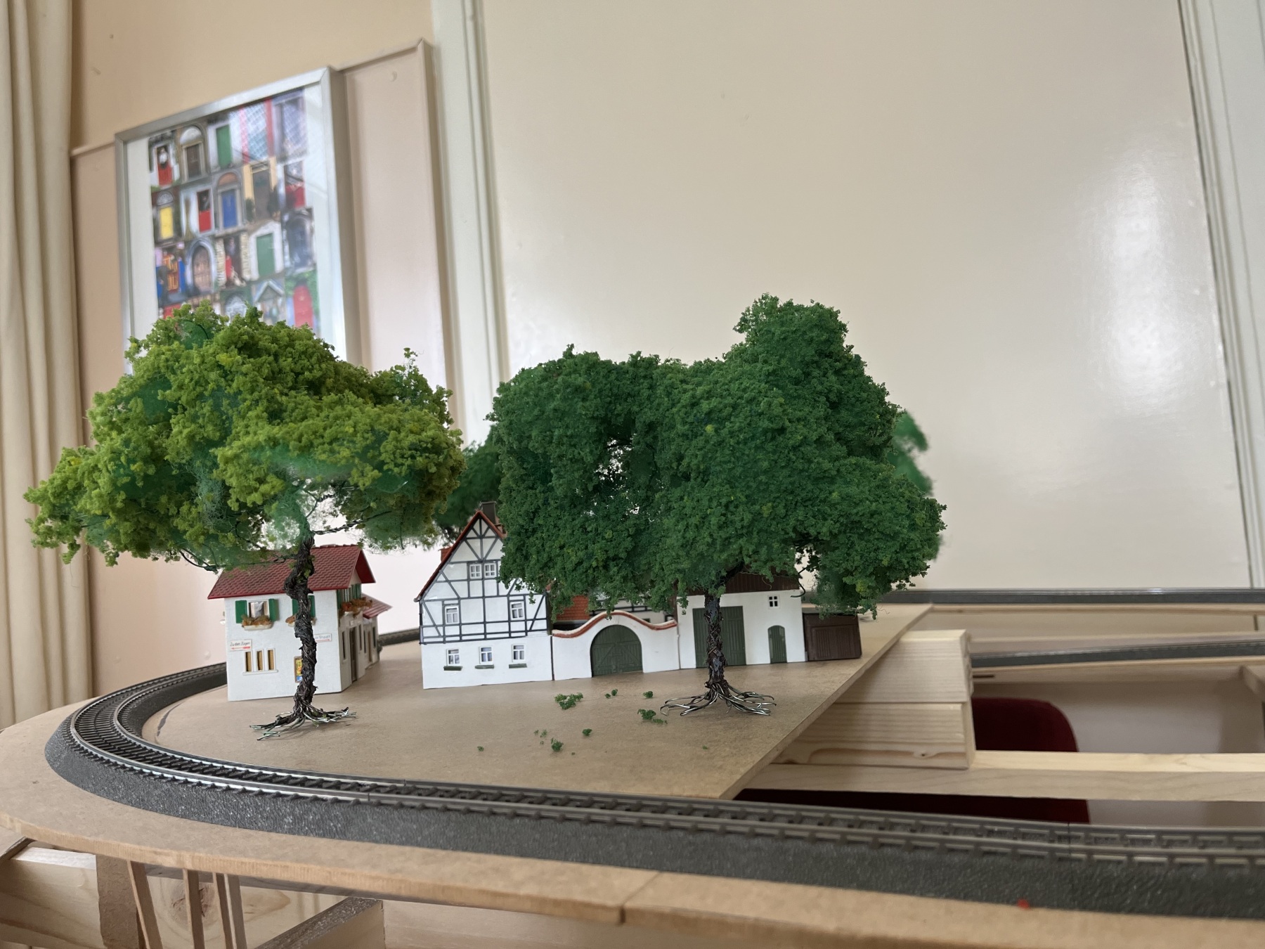

Nog een paar probeersels. Ze worden steeds iets beter (vind ik dan toch…)

Ik zou de buitenkant van de kroon iets bij knippen en zonodig aanvullen met vezels of bladturf of foliage.
Ooit ook zo gedaan en de boomstammen wat dikker gemaakt met keukenpapier er omheen gewikkeld.
Ook wel eens gelezen dat men de stam in zijn geheel in de latex doopt.
Wat dat voor effect geeft weet ik niet, maar als je van prutsen houdt.... ;D

Ik smeer de stam in met houtlijm en strooi er zaagsel over. Zand werkt ook. En als het niet genoeg is doe je het nog een keer. Na drogen op kleur brengen.

Kijk, dat begint zeker wat te lijken  (y) (y).
Nog 2 kleine tips:
  • Probeer of je vanaf de zijkant meer kan strooien, daar zie je nu nog de watten doorschijnen
  • Je kan ook, na het strooien, met een (donker)groene spuitbus van onderaf bijspuiten. Dan maak je de watten weer iets groener en het geeft iets meer textuur aan een boom (blaadjes zijn vaak aan de zonzijde lichter dan onderop)
Succes!

Het probleem waar ik met mijn gemalen-schuurspons-foliage tegenaan loop, is dat het niet fijn genoeg is. Daardoor blijven de vijverwatten zichtbaar. Mijn bonenmaler krijgt het materiaal helaas niet fijner. Ik vrees dat ik toch maar eens wat vezels, bladturf en of profi foliage ga aanschaffen.
Bovendien flikkeren de “bladeren” na een dagje staan al van de boom, ondanks een flinke hoeveelheid action spuitlijm. De herfst is hier vroeg ingevallen dit jaar….

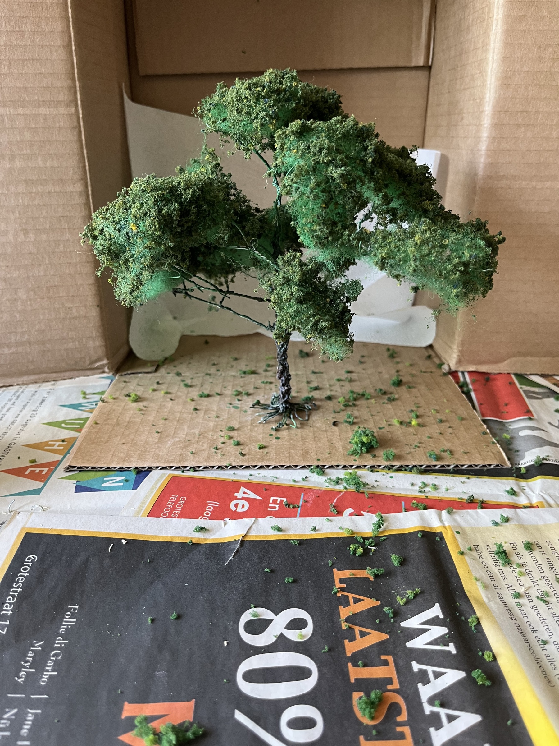

Dat schuurspons spul is niet geschikt/niet geschikt te maken voor jouw beoogde doel,dat is duidelijk.
Als je aan vezels/turf/iets anders soortgelijks begint ,zorg dan dat je een doos of groot bakje hebt waarboven je je bomen gaat bewerken met vezels.
Zo vang je op wat er af/naast flikkert,en dat kan je dan opnieuw gebruiken.
Op die manier heb ik zoals hier aangegeven, d.m.v. een linkje ri m'n bouwdraadje,ook mijn struiken gedaan.
Dat opvangbakje bespaart je best een hoop omdat het gebruikte spul niet kwijt is nadat je bent gaan "strooien"

Voor "goedkope vezels":
Schaf je een of twee goedkope pruiken "stijl" haar ( donker)bruin aan.T e bestellen of kopen bij elke feest/carnaval/Halloween artikelenzaak.
Voor 2 tientjes voor je hele leven genoeg vezels om , o.a. , bomen te vullen....
WEL zelf op maat knippen....Maar elk nadeel hep z'n voordeel:
de vezels hebben niet allemaal dezelfde maat en dat is weer ideaal voor het totale aanzicht van de boom voordat de blaadjes er op worden "geplakt"!
Mijn ervaring is dat de max. lengte niet meer dan 15 mm mag bedragen.
Het is wel wat meer handwerk maar daar krijg je wel wat moois voor terug!
Vezels en schuimstofblaadjes plak ik met bison spuitlijm en op het eind wordt de kroon behandelt met een verdunde mix van water , boekbinderslijm en drupje zeepsop dat ik met een plantenspuit opbreng. Alleen dus het loof !
Zoals onze oosterburen plegen te zeggen: de blaadjes zitten dan " bombenfest!"
Wel -  opzijnkop - laten drogen!
een geraamte met zelfgeknipte vezels van om en nabij de 15 mm. Moet wel bekennen dat er voor 0,08 eurocent aan spuitverf over de vezels is verwerkt...
De volgende stap was een laag je met 2-5 mm vezeltjes , met een zeefje over de buitenkant van de kroon en dan uiteindelijk weer de "blaadjes!......

Ik ben er inmiddels achter dat mijn probeersels met de vermalen schuursponsjes inderdaad het stadium van probeersel niet zullen ontstijgen. Weten we dat ook weer. Waarschijnlijk is het nog wel bruikbaar voor struikjes op de achtergrond. En zo blijven we lekker aanprutsen😇

Jeetje Jos, die boom is levensecht. Chapeau!
