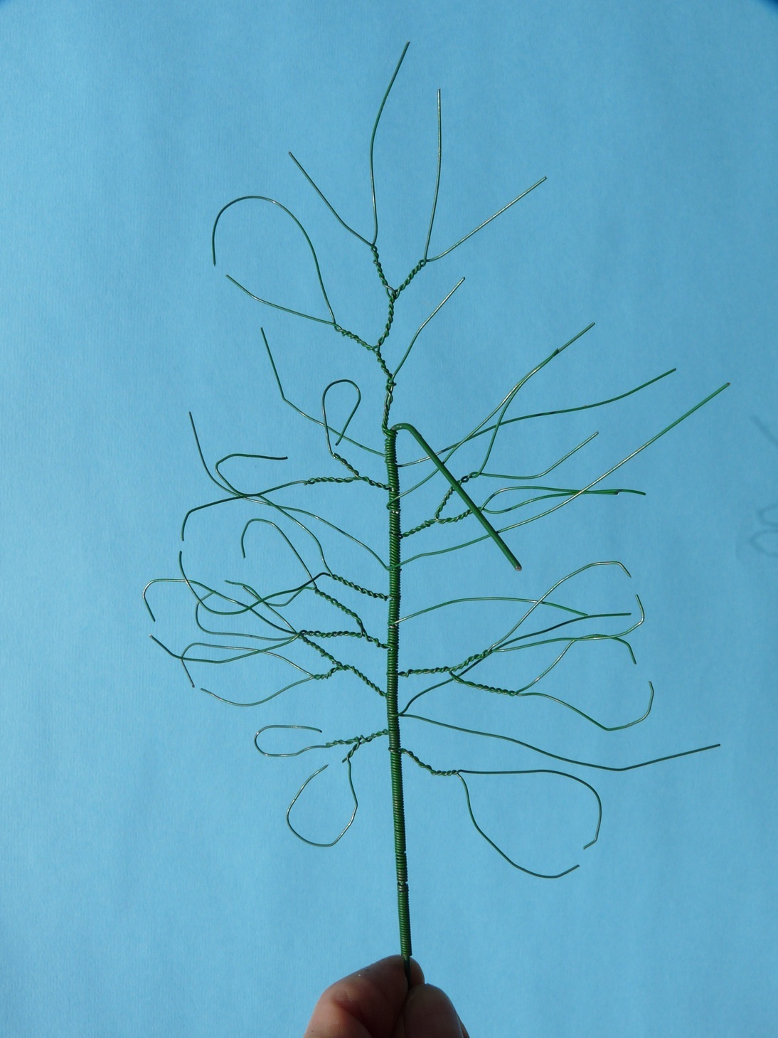

Misschien toch maar wat moed bij elkaar schrapen en de laatste jaren van mijn draadje: "verse bomen , nieuwe verse bomen" b ekijken/lezen . Daar staat om de zoveel tijd de hele beschrijving van draad tot blad beschreven met tig plaatjes . Ook de varianten door andere modelboombouwers!
Het begin van het draadje zijn helaas veel foto's niet meer zichtbaar.
Tja hoeveel draden...?
tel ze maar...15 stuks van 40 cm lang om een kerndraad gewikkeld?
Ik heb geen standaard aantal.
zoals je ziet heb ik net de grote lussen "open"geknipt. Eéén grote lus worden 2 lange takken....

Robert uut Salland
Berichten: 457
Re: Wèhnich - Eén onbeduidend baantje op 1200 bij 1200mm
Reactie #132 Gepost op:
19 July 2025, 21:01:04 »
Verhelderend!
Ik heb 10 tot 12 draden van zeg 40 cm lang, vouw ze dubbel, draai ze tussen boormachine en tang in elkaar zodat ik een ca. 10cm lange stam heb. De uitstekende draden probeer ik dan tot takken te maken. Jouw methode lijkt veel eenvoudiger. Je gebruikt ook ander (dunner?) draad. Dat vereenvoudigd de klus ook aanzienlijk. Wat ik al opmerkte: mijn basis is verkeerd.
