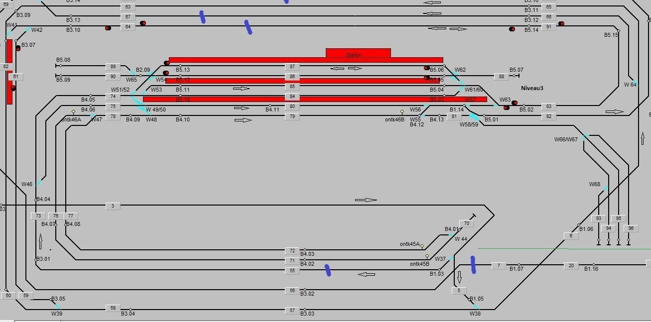

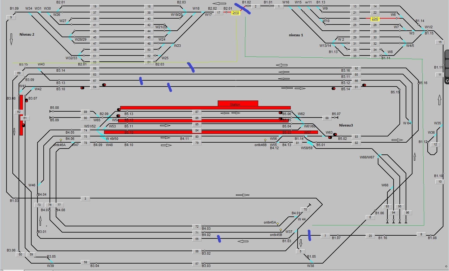

Nee, die zit rechts op niveau 1 en wordt alleen gebruikt om een trein om te kunnen draaien.
De dikke blauwe zijn de booster scheidingen. Grofweg niveau 1 schaduwstation, niveau 2 schaduwstation en niveau 3 de bovenrijtafel.

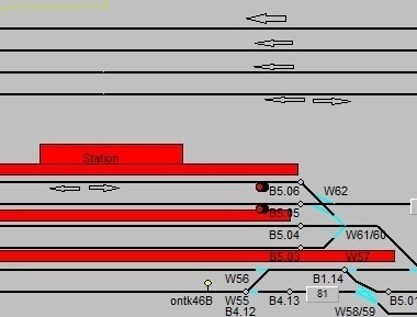

Duidelijk, en dat zou geen invloed mogen hebben.  Misschien toch het verschil tussen 15,85 V  en  17 V ? Dit zijn je met de multimeter gemeten waarden, maar zijn in werkelijkheid iets hoger.  Dus ook het verschil in spanning is wat groter.
Wat ik wel vreemd vind zijn de rijrichtings pijlen, met name de dubbele pijlen op het station en het aangrenzende baanvak 91.
Volg je die baan, dan kom je later alleen maar éénrichtings pijlen tegen, baanvak 73 of baanvak 6.   ???
Als ik je baan dan beschouw als overal enkelspoor met aangegeven rijrichting zie ik ook de functie van de keerlus niet.  Tenzij om vanaf het nabij gelegen schaduwstation een treinstel over de keerlus om te draaien.
