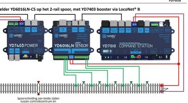

Eerst mijn bedrading nagelopen. Alles zat goed op de ringleidingen van de drie niveaus.
Nog ff een plaatje van Yamorc erbij.
Hierop is duidelijk te zien dat de J en K track uitgangen op de booster en de centrale op de zelfde zijde van de klemmen is aangesloten (y).

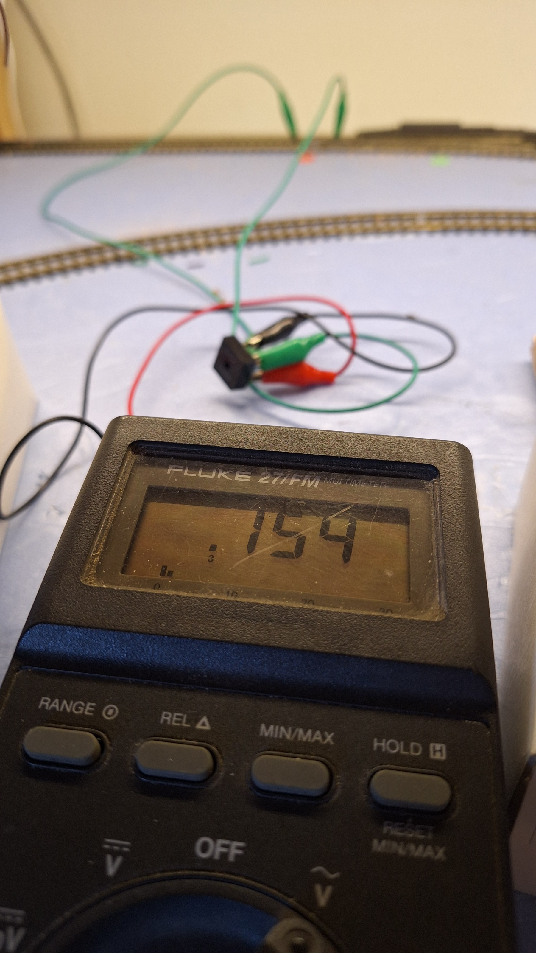

Dan dus maar gaan meten. Een Fluke op de AC stand met daartussen de brug gelijkrichter volgens het schema van de website van Klaas (y).

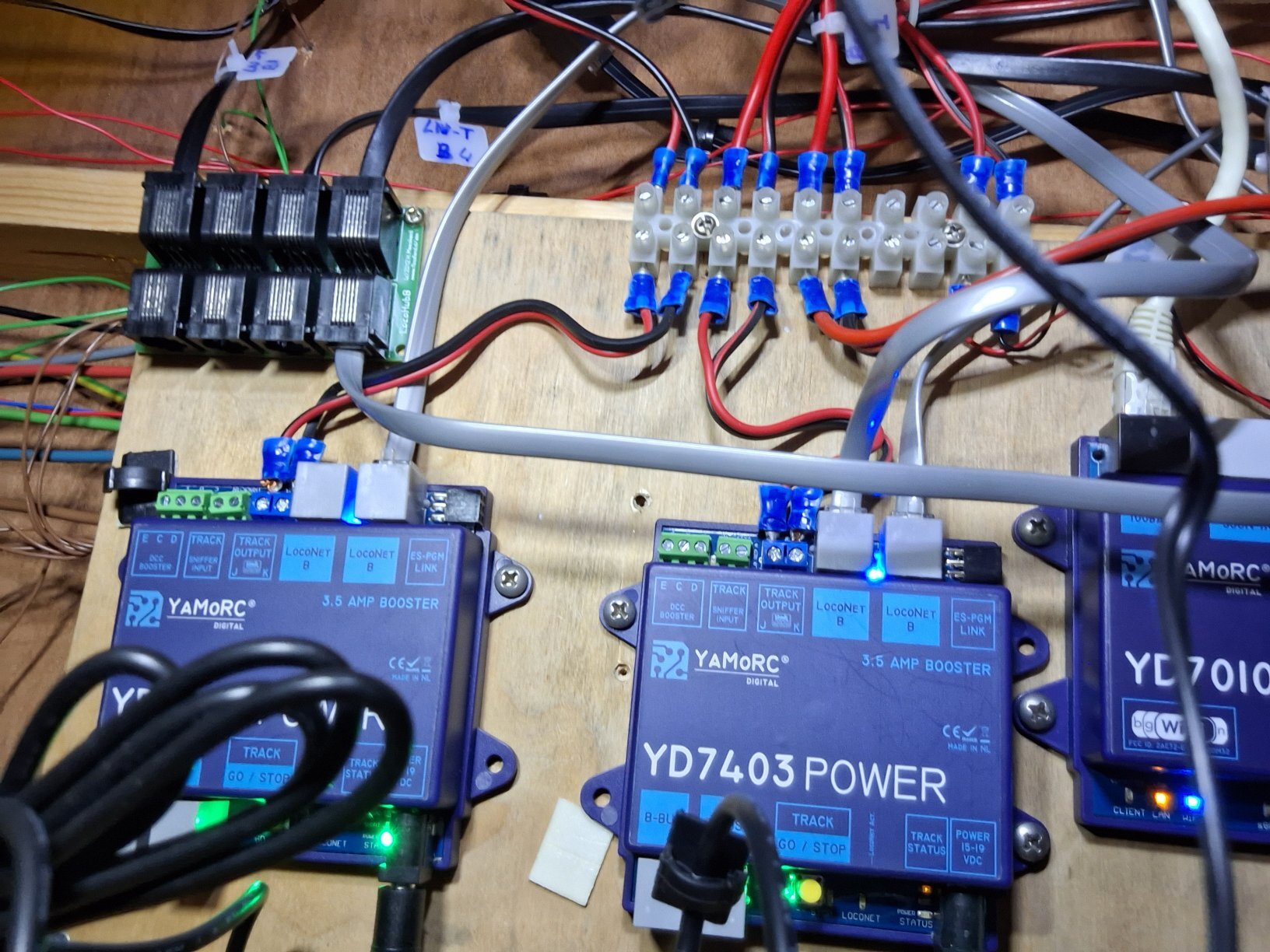

Alle track kabels los gemaakt van de booster en de centrale. Vervolgens twee boosters aangesloten op niveau 1 en 2 en meten over de isolatie lassen van de boosterscheiding. 0.79V en 0.79v.

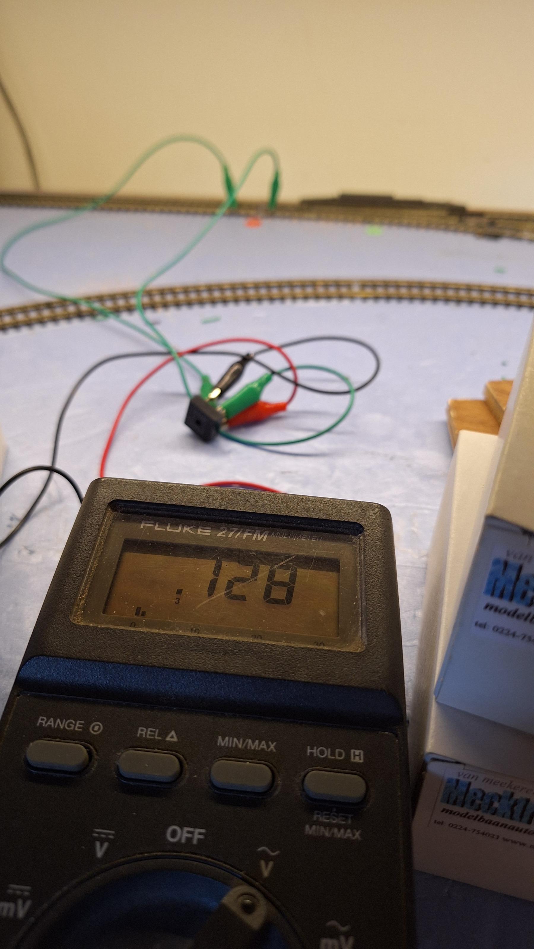

Vervolgens booster 1 los en de centrale erop...........bingo. Vervolgens de centrale en booster 2........bingo. Het is dus de centrale die het probleem veroorzaakt ???.

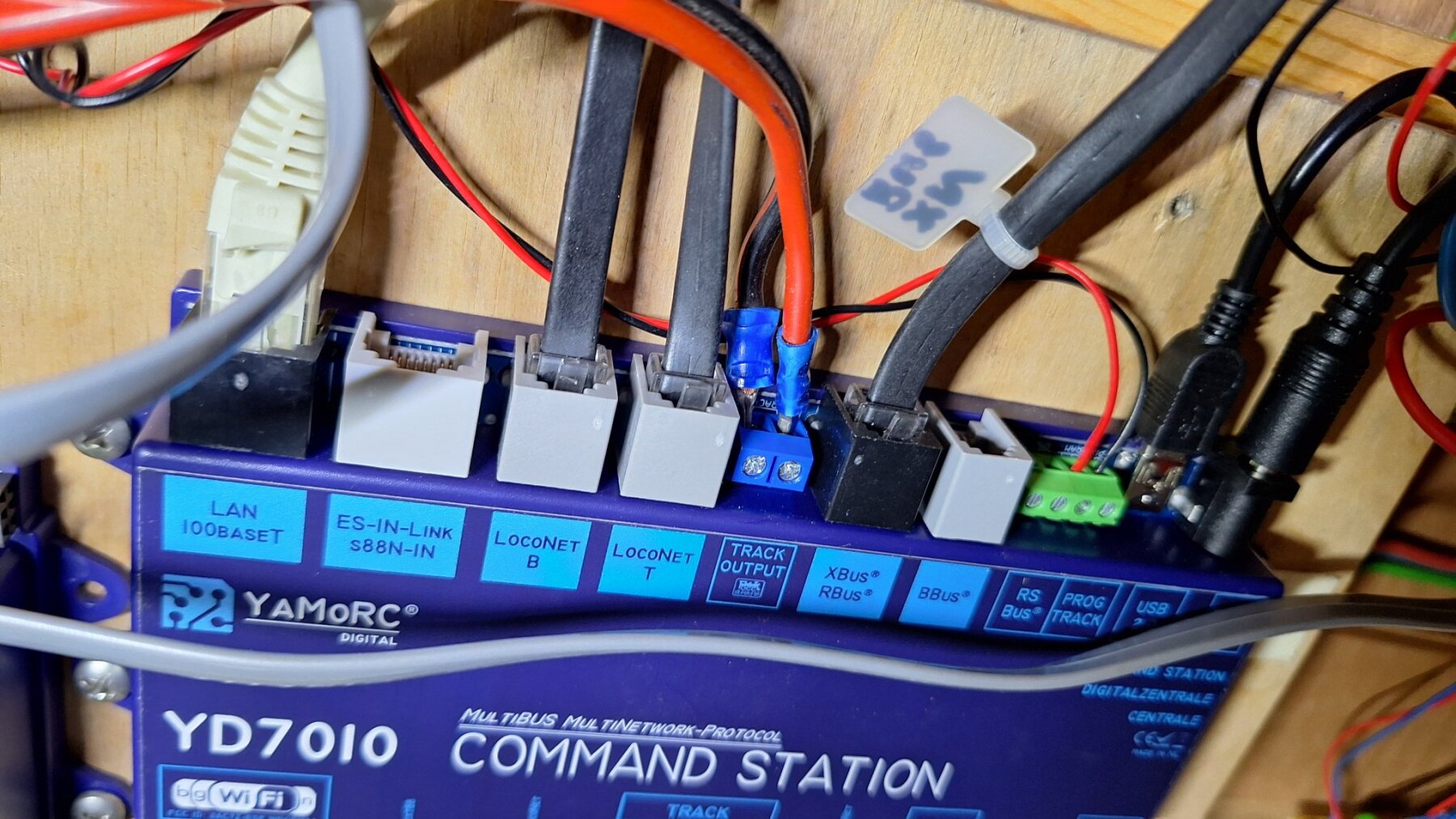

Nu de track aansluitingen van de centrale gewisseld...........0.79v en 0.79V (y). ik moet zeggen dat het telkens ff duurt voor de meter tot rust komt. De weerstand overgangen in de klemmen geven ook niet altijd dezelfde waardes. Maar de spanning over beide lassen zijn wel nagenoeg gelijk.
Vervolgens alles weer aangesloten op de 3 niveaus en op de booster overgangen gemeten.
De 2240 laten lopen en géén sluiting meer (y) Probleem opgelost (y).
Blijf ik wel met de vraag zitten waarom de trackuitgangen op de centrale nu verkeerd om zitten ::).
