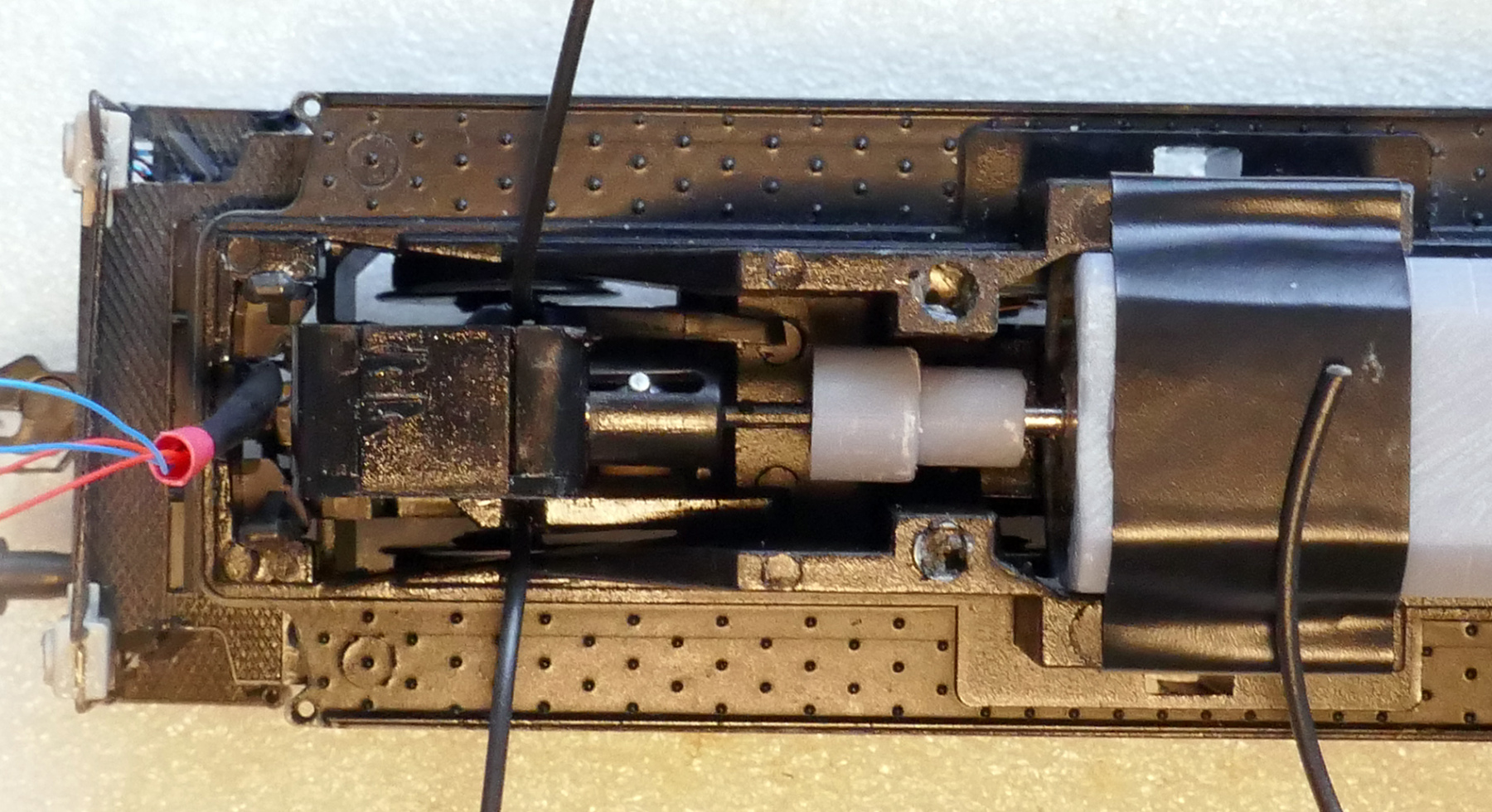

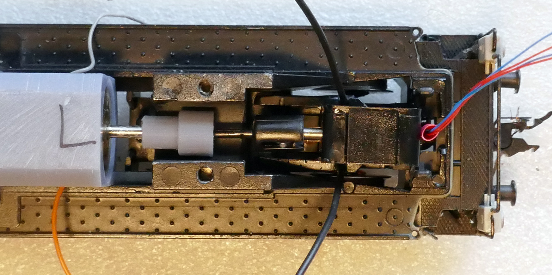

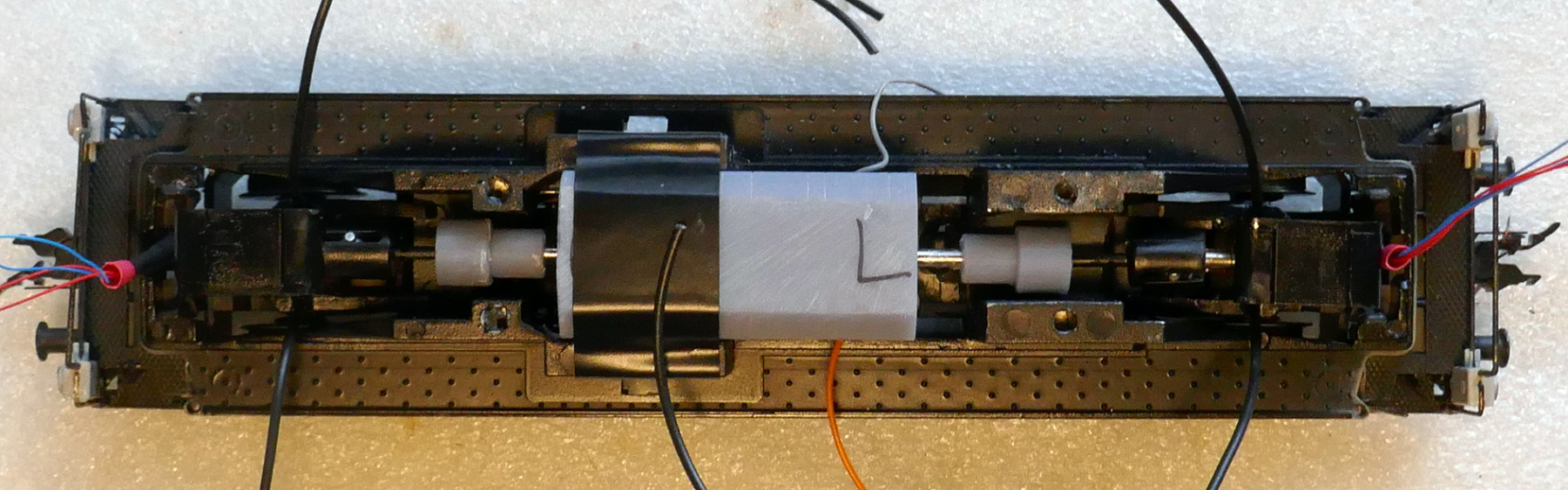

Het is wel een projekt aan het worden.Bij inbouw micromotor kom ik erachter omdat deze BR290 nog een oude opverbrenging had met veren dit zo niet 123 aansluit op de overbrenging tussen micromotor en bougie.(tandradoverbrenging wielen).Heb het nu eerst opgelost met de siliconenslag.Werkt wel maar hoe gaat het op de baan?
Nu is mijn vraag heeft iemand van de nieuwere uitgave van de BR290 een kopie van de onderdelenlijst voor mij.Dan kan ik kijken wel;ke ik nodig heb.Misschien een bericht aan Roco of ze deze overbrenging nog hebben.
Of is het mogelijk deze te printen??Foto 03 is de aansluiting op de micromotor.
mvg Henk

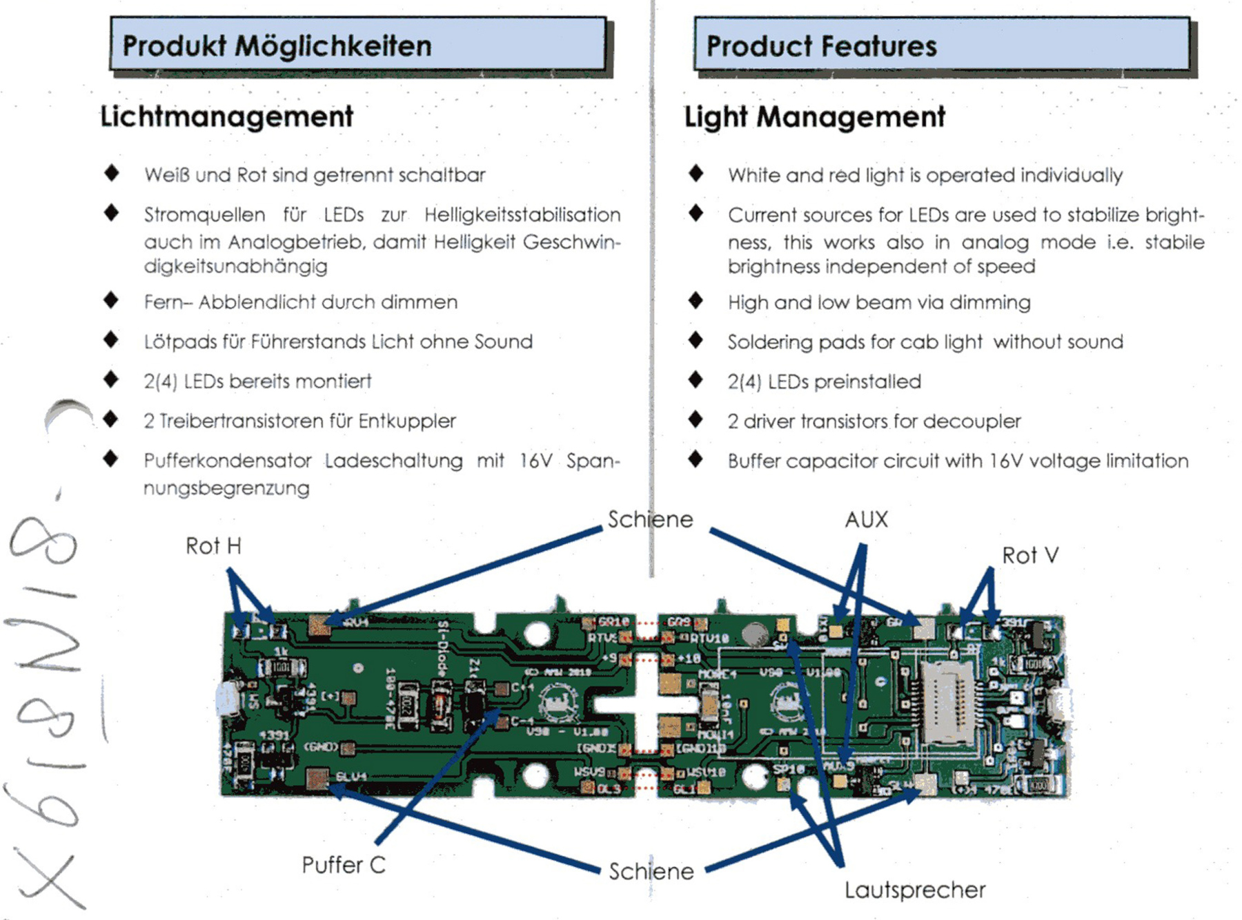

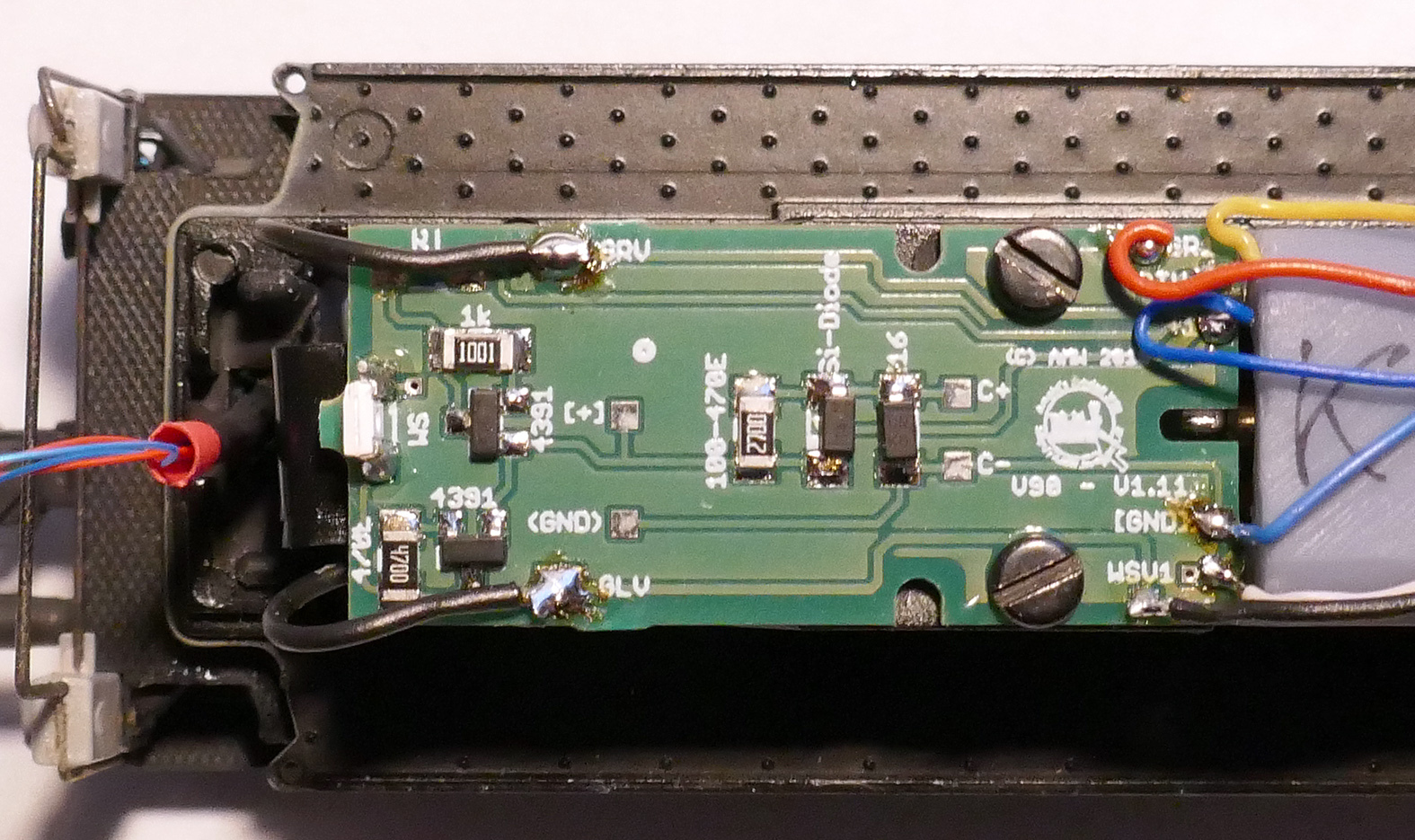

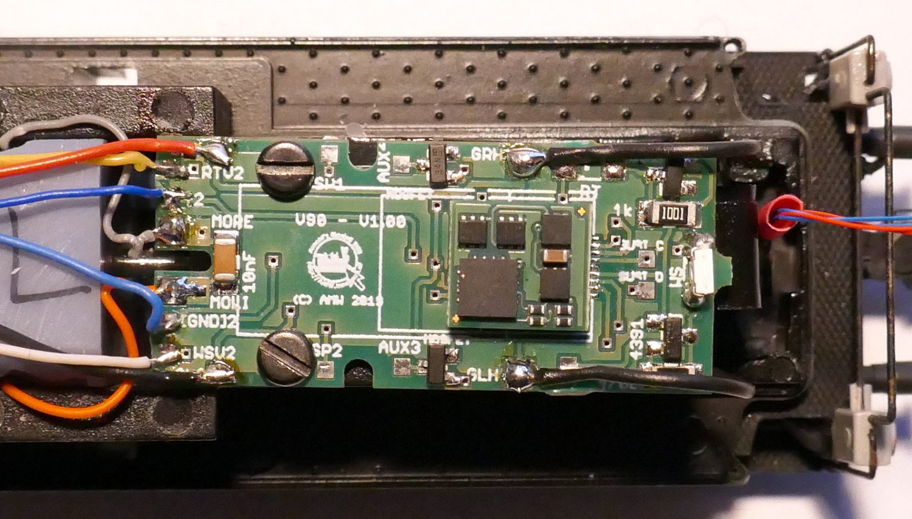

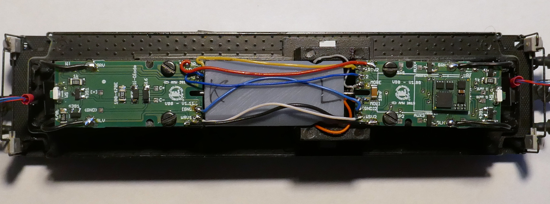

Update BR290 ombouw.Nu ik alle onderdelen heb ontvangen van Roco onderdelen ben ik de l;ok maar weer eens in elkaar aanhert zetten.
Nieuw zijn cardan aandrijvingen en de micromotor.
Verder had ik de front en sluitseinen vervangen door leds.Nu is die z\over klaar dat ik deze leds moet gaan aansluiten.Op de tekening staat een aansluiting met de tekst RotH (rood voor) en RotV (rood achter.
Kan nik daar de rode ledfs op aansluiten, zo ja wat is dan de min en wat is de plus en moet er dan nog een weerstand tussen.En waar kan ik de witte frontverlicting op aansluiten.Op de zijkanten van de rteeds gemonteerde witte leds?
Zo ja moet daar dan ook nog een weerstand tussen.Of de massa op de blauwe draden?
mvg Henk
Deetrein
  • Berichten: 1674
Re: Roco 290 digtaliseren
« Reactie #119 Gepost op: 24 November 2025, 11:33:18 »
Kleine correctie Henk:
V = Vor (voor) en H = Hinten (achter)
Mfg Erich  ;)
