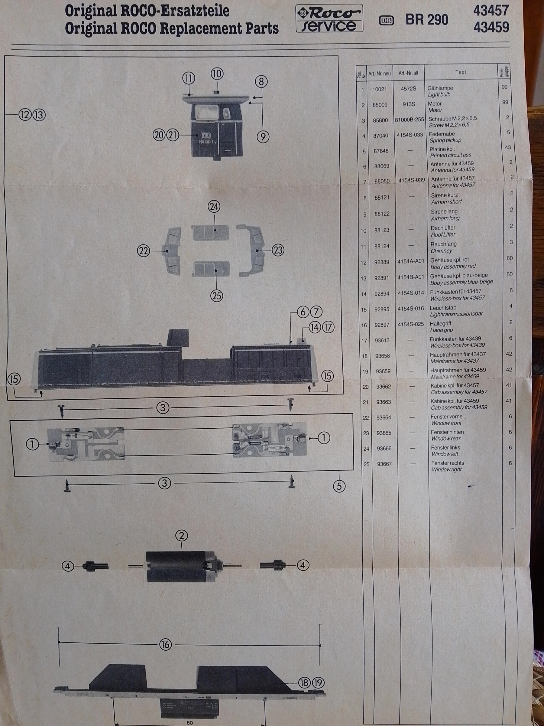

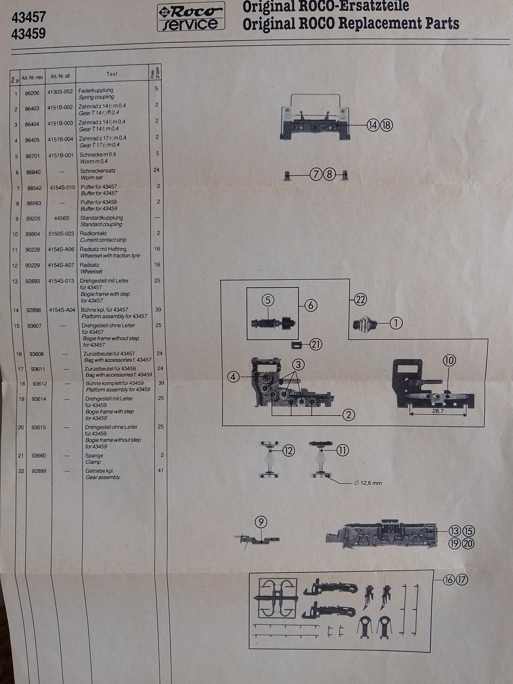

Het is wel een projekt aan het worden.Bij inbouw micromotor kom ik erachter omdat deze BR290 nog een oude opverbrenging had met veren dit zo niet 123 aansluit op de overbrenging tussen micromotor en bougie.(tandradoverbrenging wielen).Heb het nu eerst opgelost met de siliconenslag.Werkt wel maar hoe gaat het op de baan?
Nu is mijn vraag heeft iemand van de nieuwere uitgave van de BR290 een kopie van de onderdelenlijst voor mij.Dan kan ik kijken wel;ke ik nodig heb.Misschien een bericht aan Roco of ze deze overbrenging nog hebben.
Of is het mogelijk deze te printen??Foto 03 is de aansluiting op de micromotor.
mvg Henk

Heb je al op de site van Roco gekeken Henk?
Ik haal daar eigenlijk alle info voor juist onderdelen vandaan, soms een gokje nemen onderdelen bestellen en dan hopen dat het past.
Meestal past het gewoon want steeds alles opnieuw ontwerpen kost ook veel geld!
Mvg Mark

Ik weet het onderdelen nummer niet.
Mvg Henk

Heeft niemand een onderdelen lijst voor mij van de BR290 van Roco?
mvg Henk

Henk, op  dit internet-adres
https://www.roco.cc/rde/ersatzteile?et=290
vind je (onder andere) allerlei onderdelen-lijsten voor 290-modellen.
mvg Henk
Henk,
Ik denk dat je deze zoekt... onze locs zijn (waren) - afgezien van de kleur - identiek.
Misschien wel even het vergrootglas erbij halen... ik kon dit op internet niet vinden, dus heb gewoon m'n eigen stuklijst gefotografeerd.
Groet, Herb73

« Reactie #115 Gepost op: 30 September 2025, 17:38:13 »
Die staat ook gewoon tussen de locs op de link een post eerder, Roco heeft van vele oudere locs ook de lijsten ingescand en online gezet  ;)
https://www.roco.cc/static/frontend/Casisoft/Roco/de_DE/doc/ET/1/DE/43459_9054.pdf

Ja, inderdaad,
Ik had hem er eerst niet tussen zien staan  ::)
Groet, Herb73

Bedankt .
Onderdelen inmiddels besteld bij MTE.
mvg Henk
