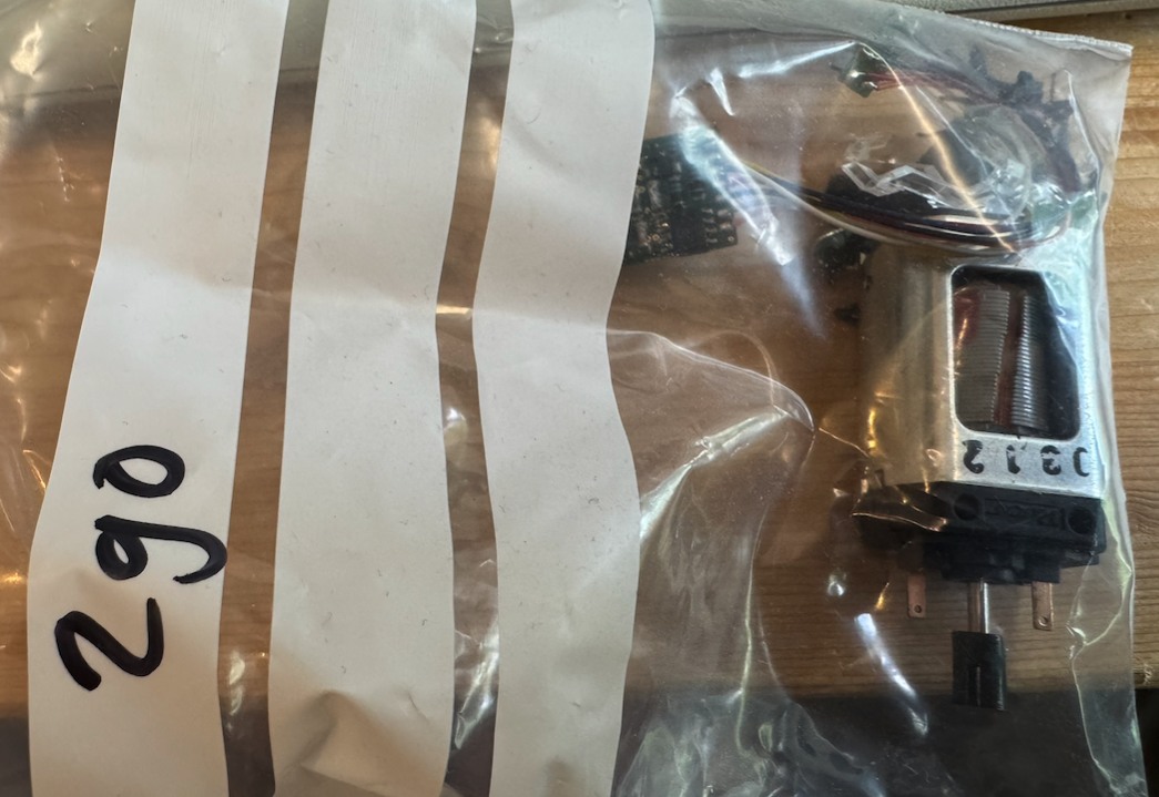

Je vroeg elders of ik dezelfde motor had: ja, behalve dat er een opening in de zijkant zit bij mij. Lijkt in alles zelfde formaat, ook gezien het interieur van je lok. Hier het zakje met overblijfselen van de lok na de verbouwing:

Henk Veenstra
  • Berichten: 1614
Re: Roco 290 digtaliseren
« Reactie #104 Gepost op: 21 September 2025, 15:52:58 »
Dat is wel eenandere motor dan die er bijmij in zit. Deze is al een nieuwere versie aar ik gok er maar op dat ie gaat passen.
