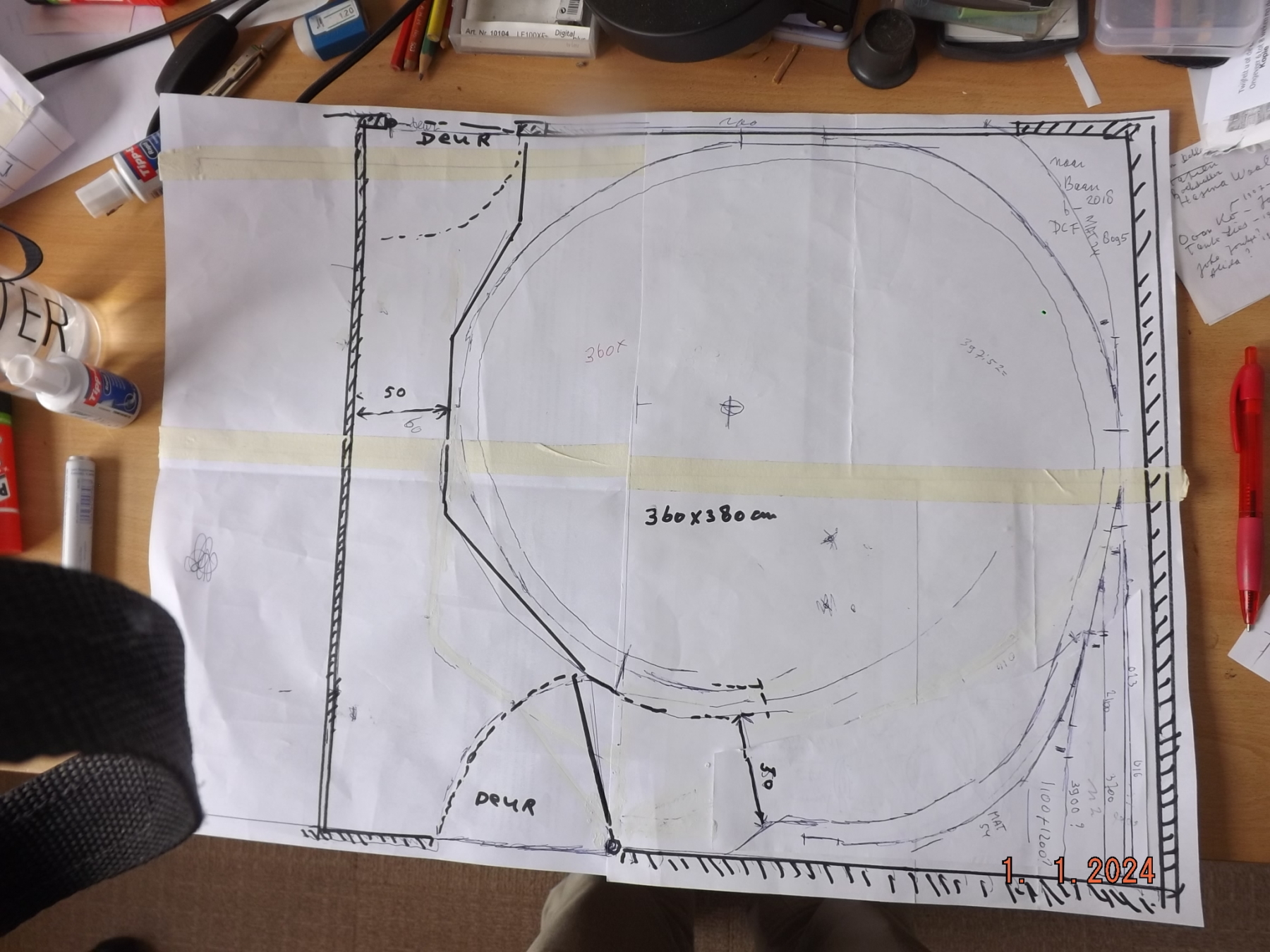

Nog een beter plaatje :
Hoe kleed ik dit een beetje aan ?

De draairichting van de onderste deur vind ik onlogisch.
Karben
Berichten: 1480
Re: Wie heeft er ervaring met een baan in een inpandige garage in een app. gebouw?
Reactie #81 Gepost op:
05 May 2025, 21:14:39 »
Mogelijk vervangen door een schuif-harmonicadeur.
Groet, Karel.

Hoi Klaas en Karben,
Tja ,Ik heb voor de zekerheid op de plattegrond getekend ,het is werkelijk zo.
Het zou heel mss kunnen dat de huidige bewoonster dat heeft veranderd,maar ik verwacht niet dat de oude bewoonster dat ooit heeft laten doen.
Het draaipunt zou aan de andere deurpost moeten zitten.
Ik heb even de rij afstand opgemeten in het nieuwe plan,die is via beide routes 8.5 meter.of wel
25 sec.

Als de tekening een kwa maatvoering beetje klopt is het normaal, anders kan de deur niet helemaal open.

Citaat van: Karben op 05 May 2025, 21:14:39
Kost geen drol zo'n ding en werkt prima.

Een vouwdeur zou makkelijk zijn,ik weet niet hoe die gemonteerd wordt als het stalen kozijnen zijn;niet op gelet.
Ik heb 85 cm voor de deur breedte gerekend.

Ik zou er een schuifdeur in zetten.
Ik werd zelf gek van 2 draaideuren in huis

Je kunt de deur ook gewoon weghalen. Dan kun je er deur zonder een deur open te doen.

Dat ligt er aan wat er aan de andere kant van de deur is en de verdere indeling.

Of, als de ruimte aan de andere kant van de deur het toelaat, hele kozijn demonteren en 180° gedraaid terug zetten. Dan draait de deur de potentiële spoorkamer niet meer in.
Wel even kijken of kozijn om muur geklemd is (meestal zit schroef van klembeugel dan achter de rubber stoordopjes in de sponning) of dat hij ingemetseld is. In laatste geval wordt het iets minde makkelijk om kozijn om te draaien.
