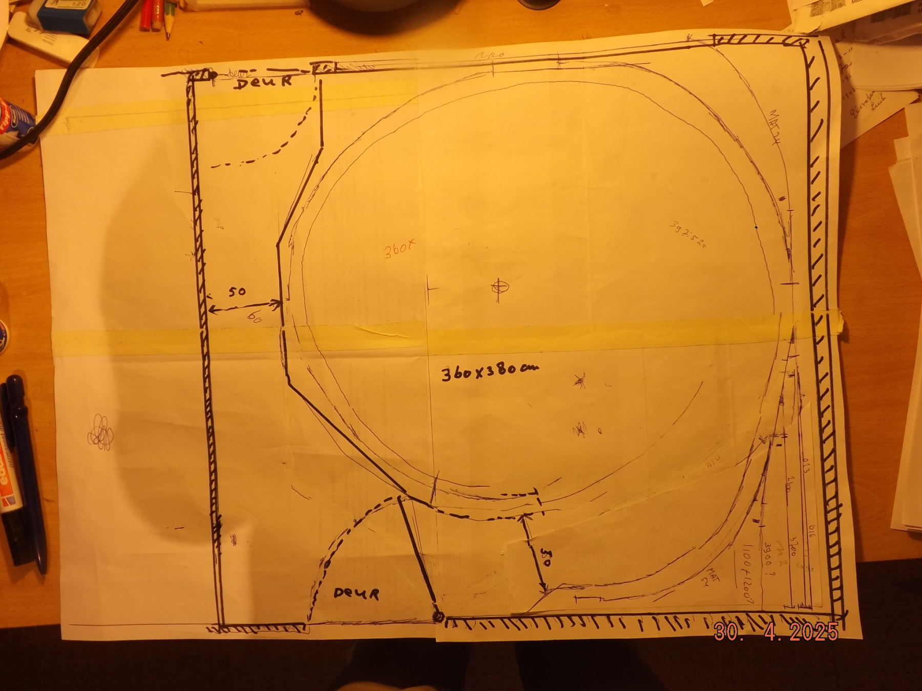

Sinds gisteren druk aan het tekenen geweest(,nog niet met nyrail .komt nog..)
De kamer s 4 bij 4 meter ,maar er gaat een pad aan de zijkant vanaf en een naar binnen draaiende deur, bijna in de hoek daardoor netto 3,5 bij 3,50m.
Ik kom dan uit op een driekwart cirkel met een boogstraal van 150 cm .Rijlengte 7,5 m van stootjuk tot stootjuk,enkelspoor.
Maar waar laat ik nu het materieel?
Ik kan aan een kant een paar kopsporen maken voor een paar loks (nietallemaal),met een traverse, maar dat lijkt toch nergens op?
Zit ik helemaal verkeerd met zo'n ontwerp?
Ik hoor of liever lees graag hoe het beter en anders moet.

Maak eens een schets van wat je vertelt..... voor jou is het duidelijk, voor ons nog niet helemaal

Ik zie twee afmetingen genoemd in #66 en #67.
Zijn dat twee verschillende kamers, waarvan een van beide voor de treinbaan?

Ja ,dat is verwarrend.
Dat komt omdat de ene ((Slaap)kamer te warm bleek te worden ,die wordt nu de treinen kamer ,de andere van 2,66 bij 4 m wordt de echte slaapkamer.
Hier is een beschrijving van de treinenkamer.(foto lukte niet,morgen mss)
Afmetingen kamer 4 bij 4,12 m
De maat van de baan zelf is 3.6 bij 4 m . Boogstralen zijn 1,50 m.
Langs de linker wand ,als je de kamer in loopt,loopt het pad van de deur langs de wand naar balkondeur .
De vorm van de baan is a.h.w. een ring die open geknipt is en een eindje naar binnen is gebogen.

Uiteindelijk zal het ook in de andere richting iets korter worden.
Aan de raamzijde zal nog wat ruimte gereserveerd moeten worden voor gordijnen, zonwering e.d.
Ook is er ruimte nodig om de ramen af en toe te kunnen schoonmaken, cv-radiator ontluchten, warmtemeter aflezen en/of vervangen etc.
Warmtemeters zijn tegenwoordig weliswaar vaak op afstand uit te lezen, maar werken helaas niet altijd feilloos en gaan ook niet oneindig lang mee.

Je kunt deze ruimte langs het raam nog wel optimaliseren.
Bv de zonwering en/of gordijnen boven de radiator ipv ervoor. Is ook gunstiger met stoken.
Ramen wassen kan bv met een lange stok, voordeel van de grote boogstralen is dat er in de hoeken een groot mangat gemaakt kan worden.
De meters aflezen en/of vervangen kan onder de baan door, daarvoor dus voldoende ruimte houden.
Bij opslag van spullen onder de baan wel rekening houden dat het hier warm(er) kan zijn, zeker vlak bij de radiator.
Nav toegevoegde schets:
Zo te zien op de foto's (als ik het juiste app. voor ogen heb) draait de balkondeur naar buiten open.
Verder zou je de draairichting van de binnendeur nog kunnen wijzigen, scharnieren op de andere deurpost en/of draairichting naar de gang.
Nog een toevoeging mbt de radiatoren:
Het lijkt erop dat er geen centrale thermostaat is en dat de temperatuur per kamer wordt geregeld dmv de draaikraan op de radiatoren. deze moet dus ook bereikbaar blijven.
Evt de kraan vervangen door iets moderners.
