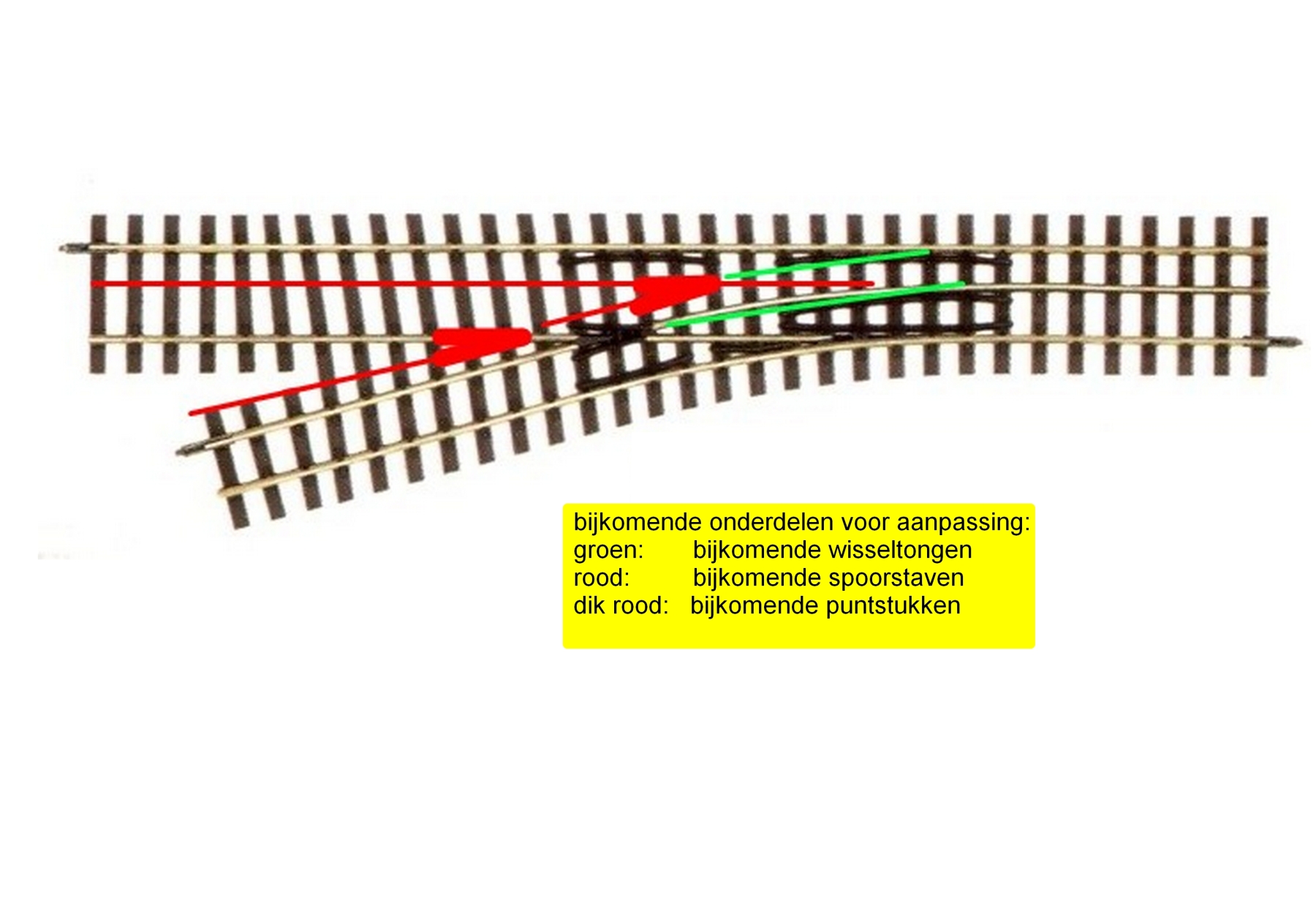

Waarom moeilijk doen over de rail ? Een paar wissels en de 3-rail koop je zo bij Tillig.
En dan kijk je welke wissels als basis het beste te gebruiken zijn voor ombouw, bijv. de 85321 zoals in je tekening.
Deze wissel bestaat overigens niet meer, heeft een ander nummer.
Omdat Tillig voor H0e dezelfde rail gebruikt kun je daar dus ook losse railstaven nemen voor de ombouw, of een H0e wissel projecteren binnen de andere wissel en naar die mogelijkheid kijken.
Tillig heeft railsjablonen, dus eerst een ontwerp op papier maken lijkt me de juiste weg.

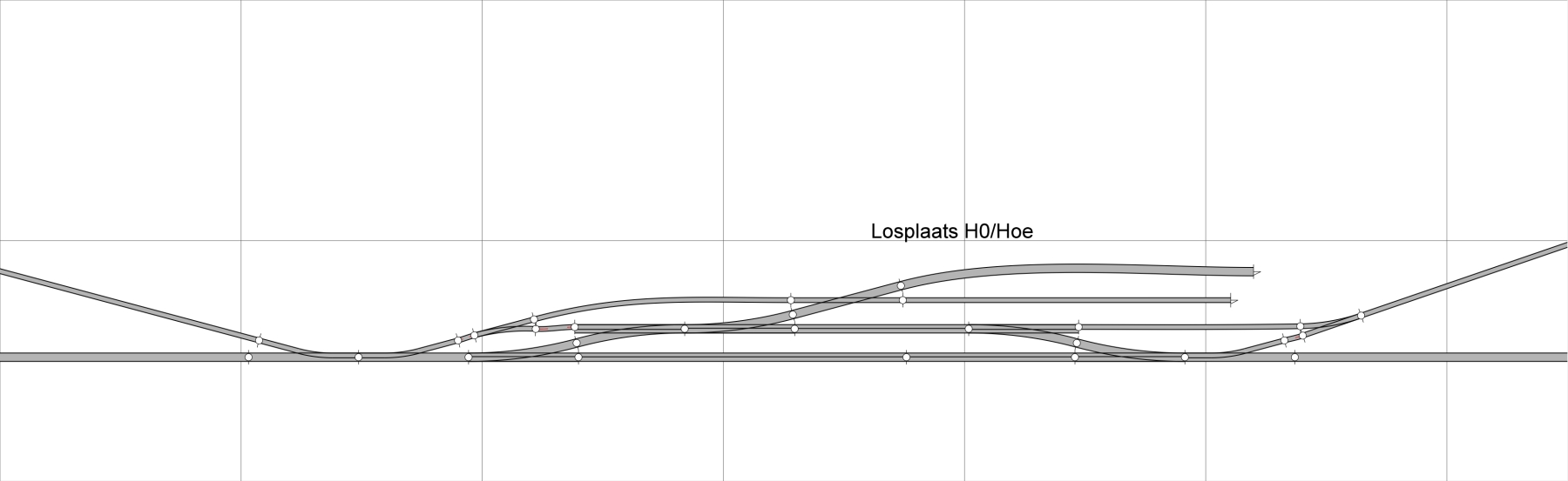

Een beetje knullig in elkaar gezet met dat wat Tillig heeft, maar met wat zaagwerkkan je dan uitkomen op zoiets?
Tenminste als ik je goed begrijp.

Het ging mij eigenlijk meer om het idee, dat je schetste in het bericht erboven , dan het daadwerkelijke drierail spoorverloop. Het schetsje is trouwens in Anyrail gemaakt. Wel leuk, want dat koppelt werkelijk deze drierail op allerlei manieren aan elkaar, maar niet praktisch dus.
Maar wat mij nog steeds niet duidelijk is, is de lege ruimte aan de linkerzijde van het emplacement (paarse cirkel). Ruimtegebrek kan het niet zijn, Want het zit binnen het smalspoorovaaltje (rood/groen). Maar wat is de reden dat daar geen klein emplacement kan?

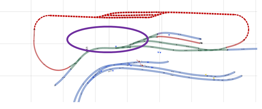

Om maar met de laatste vraag te beginnen. De bedoeling van het hele gebied waar dit project zich situeert is houtwinning. Voor houtwinning heb je bomen nodig, veel bomen. En veel bomen bij elkaar noemt men een bos. Daarnaast heb je voor de industrie gebouwen nodig zoals een zagerij en opslag. Wanneer je dan ook nog eens alles vol gaat leggen met rails hou je geen bos meer over en ben je aan je doel voorbij geschoten. Dat is voor mij de belangrijkste achterliggende gedachte. Het economisch benutten van de ruimte.
De grootte van de beschikbare ruimte bedraagt in de lengte (de rode ovaal) circa 350cm maximaal. De diepte is circa 80cm vanaf de onderste blauwe lijnen. Deze liggen op een niveau 30cm lager dan het smalspoorgebied en de overgang moet bestaan uit een rotsachtige helling met begroeiing (bomen). Dus geen steile rotswand!. De lengte van de stations- en opstelsporen moet minimaal 70cm bedragen, meer mag vooral in het normaalspoor. Het materieel wat daar gaat rijden is industrieel (houttreinen) en pendelverkeer. Voornamelijk railbus en korte personen treinen. Daarvoor moet er omgelopen kunnen worden door de (stoom)lok. De frequentie van het treinverkeer is van dien aard dat at geen beletsel vormt voor ander verkeer. Het smalspoor loopt niet om. Dat bestaat alleen uit doorgaand verkeer.
Zoals reeds aangehaald is het ontwerpje wat Michel hier presenteert niet haalbaar. De wissels waar het normaalspoor aftakt kunnen niet omdat het smalspoor daarbij altijd aan de verkeerde zijde ligt. Wat ik ook niet helemaal snap is waarom Tillig voor een overgangsrail 22plus cm nodig heeft. Het verschuiven van een smalspoor rail met 7,5mm binnen een ruimte van 16,5mm moet toch op veel kortere afstand kunnen gebeuren. Goed er moeten twee wisseltongen in maar die hoeven niet zo lang te zijn. En ook hoeven er bij smalspoor geen superslanke wissels gebruikt te worden. Even uitgaand van een standaard Minitrix wissel, dat is 104 mm lang. Het puntstuk bevind zich iets over de helft en de wisseltong is circa 20mm lang. Dat zou betekenen dat een overgang smalspoor L/R binnen 55mm gerealiseerd kan worden. En dus, zoals Maarten al voorstelt, bij een zelfbouwwissel geïntegreerd kan worden. Om een perron tussen twee sporen te kunnen bouwen moet je toch al een grotere afstand tussen die sporen creëren. Daar kun je dan meteen die overgang in kwijt. Of zie ik dat nu helemaal verkeerd?
