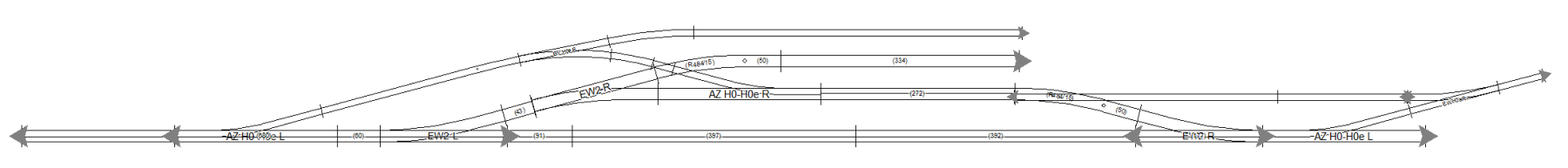

  • Berichten: 810
Re: Integreren smalspoor.
« Reactie #53 Gepost op: 01 April 2025, 10:34:35 »
NEO 1
En NEO 2
Precieze uitvoering en maten zijn nader uit te werken.

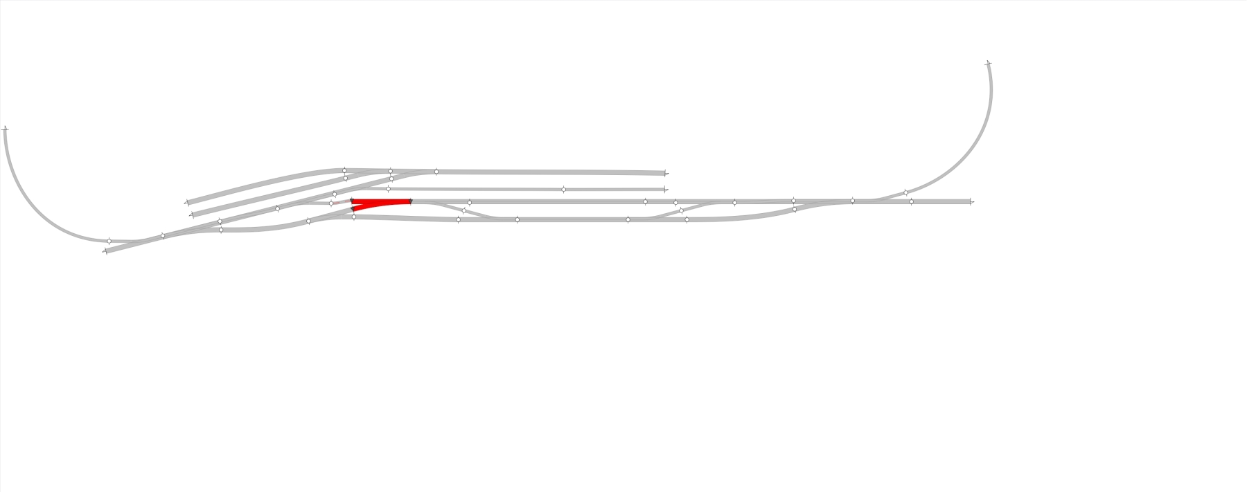

« Reactie #55 Gepost op: 08 April 2025, 09:04:16 »
Nou, na heel wat gepuzzel denk ik dat ik eruit ben.
Enkele wissels moeten ingekort worden maar dat is bij de meeste Tillig modellen geen probleem (denk ik tenminste wanneer ik de plaatjes bekijk). Onderstaand plannetje past net op de beschikbare ruimte en er dient slechts één wissel (rood ingekleurd) zelf gebouwd re worden. Dat moet te doen zijn toch?
Eventueel kunnen één of twee van de opstelsporen linksboven weggelaten worden.
Met vriendelijke groet, Henk.
Als het niet kan zoals het moet, dan moet het maar zoals het kan.
  • Berichten: 810
« Reactie #56 Gepost op: 08 April 2025, 10:52:23 »
Maar gelukkig is dat geen wissel 😁
Rechtdoorgaand smalspoor en uitwijkend normaalspoor.
Fluitje  van een cent, lijkt me.
ABC  ontwikkelen BM4

saskia
  • Berichten: 651
« Reactie #58 Gepost op: 08 April 2025, 13:57:36 »
Kan je dezelfde als 2° van rechts gebruiken , en alleen het smalspoor rechtdoor , aan de linkerzijde, aansluiten, hoefje geen zelfbouw te maken, alleen een kleine aanpassing voor de spoorkoppeling ( raillas) ;)
« Laatst bewerkt op: 08 April 2025, 13:59:44 door saskia. Reden: bijkomende info »
  • Berichten: 810
« Reactie #59 Gepost op: 08 April 2025, 17:12:36 »
2e van rechts is een echte wissel.  H0 rechtdoor en afbuigend. Die zou je dan juist moeten slopen (rechtdoorgaand spoor weghalen) en de wisseltongboven vastzetten en beneden een stukje afhalen.
Is dus wel bruikbaar, maar gezien geometrie en kosten zou ik dan kiezen voor een gewone wissel en daar het smalspoor inbouwen.
Maar ikzelf zou het helemaal zelf bouwen, lijkt me net zo makkelijk.
