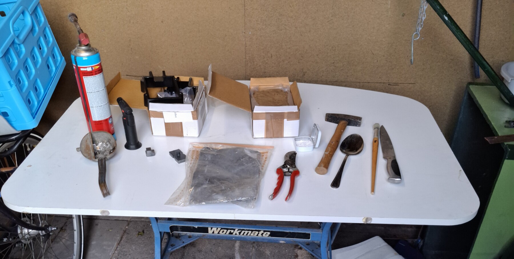

Aan de slag op zijn Delfts, de spullen liggen klaar.
Gasbranders, lood, gewichten Fleischmann locs, gietzand en -fles, hamer, talkpoeder, lepel om zand te schappen, mes om vlak te schrapen.

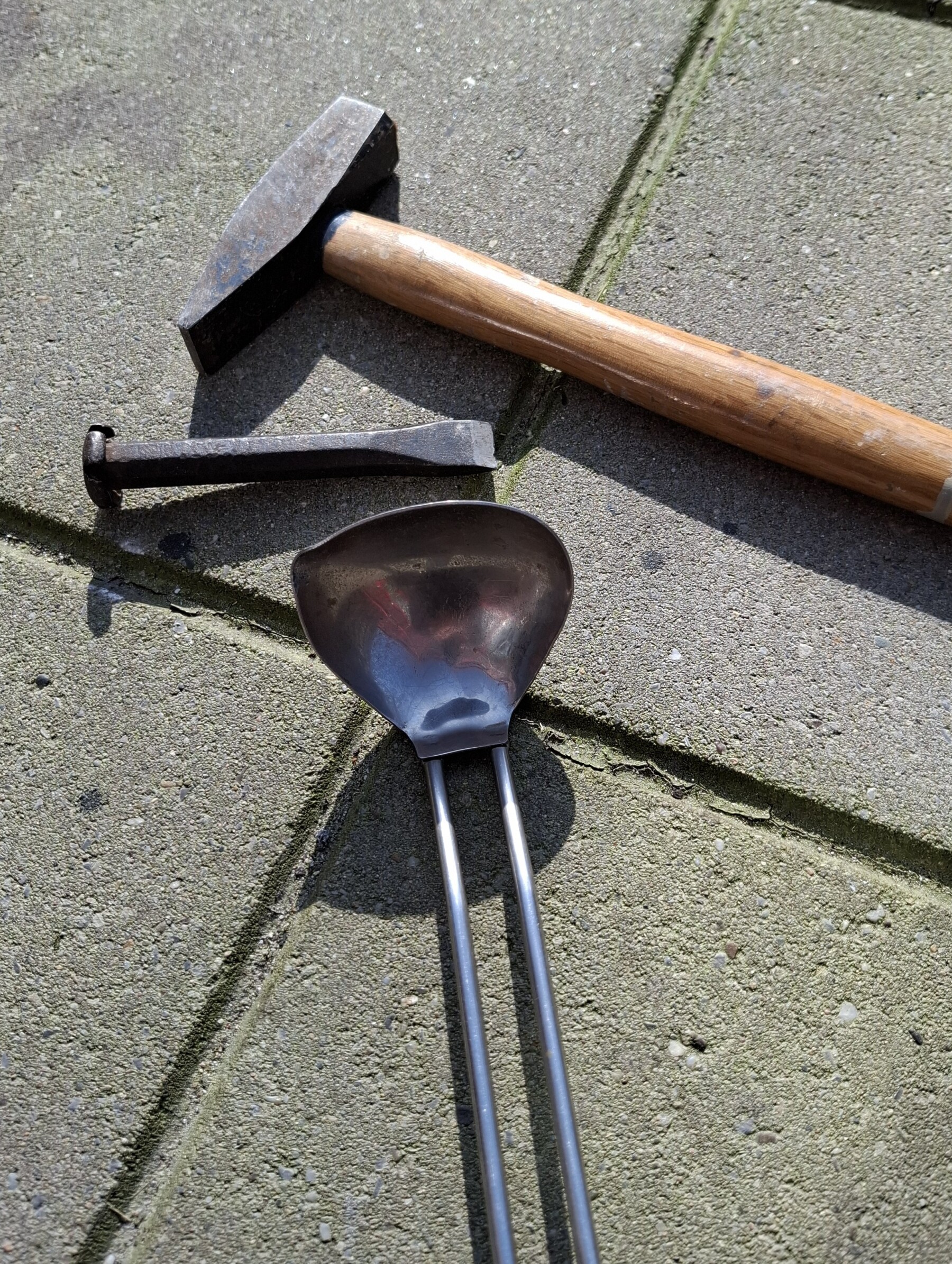

De eerste en tweede poging mislukten, beide doordat ik niet genoeg vloeibaar metaal in één keer naar binnen goot. De antieke gietlepel bleek niet geschikt. Die heb ik  weer in elkaar gesoldeerd.
Inmiddels een nieuwe gietlepel voorhanden, een roestvrij stalen. Heeft jaren ongebruikt in mijn keuken gehangen. Een mooie tuit er ingetikt.
Met de gasbrander verhit ik direct de lepel en zowel lood als tin smelten hierin voldoende.

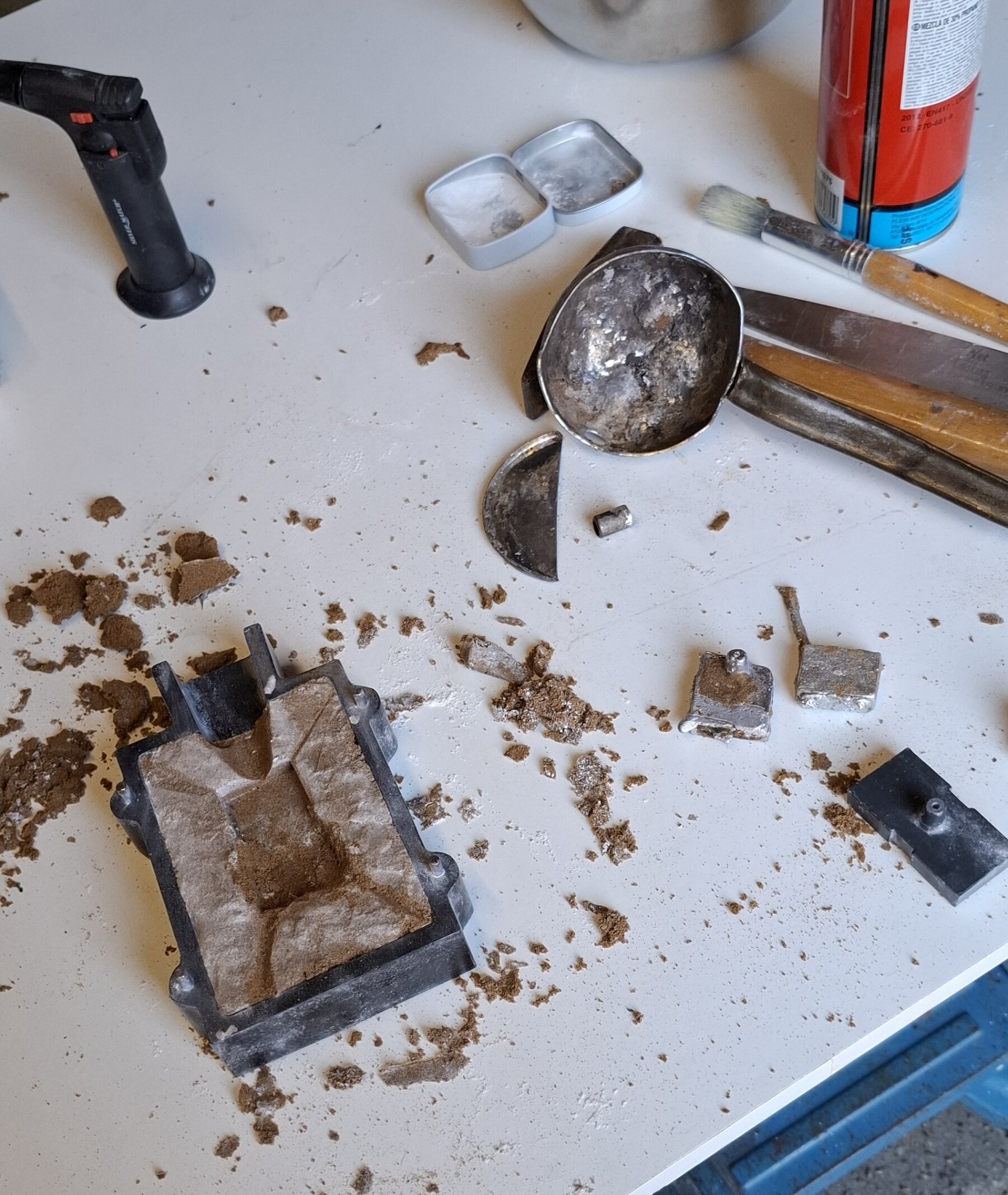

Ik zie afvoer kanalen aan de onderkant.
Is het niet beter twee ontluchtings kanalen te maken net naast de gietopening?
Nu giet je en gaan de kanalen dicht zitten.
Lucht moet dan via de gietopening weg....

« Reactie #14 Gepost op: 10 March 2025, 14:37:12 »
De andere halve gietfles zat er bovenop.
Vervolgens de gietfles delen rechtop gezet (nu ligt die helft plant) met de tuit naar boven, klem eromheen.
De onderste kanalen zouden als buffer dienen zodat het lood in de hoeken komt.
De luchtgaten zitten dan in de linker- en rechter bovenhoek, lopen naar boven toe.
Bovenin zijn de luchtgaten doorgestoken naar buiten toe.
Maar ik heb het ditmaal anders gedaan.
Gewoon één gietfles deel plat gelegd.
Vorm erin geklopt precies tot de rand.
Geen luchtkanalen nodig.

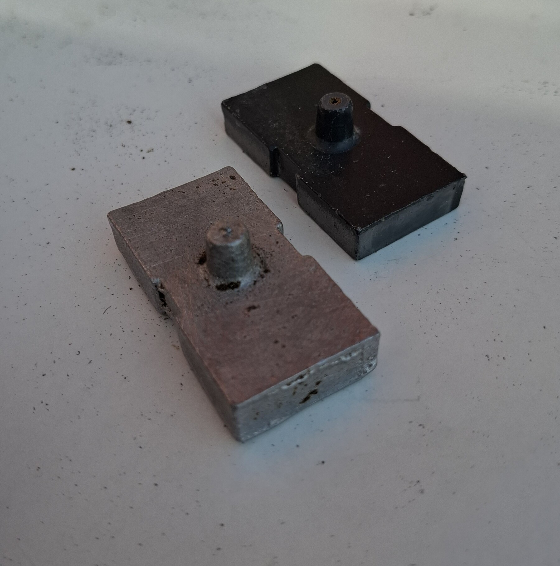

Alleen heb ik er teveel ingegoten, nu zou er 3 mm van het brede vlak gevijld/ geschuurd moeten worden.
In plaats van oeverloos proberen te vijlen, ga ik dit opnieuw smelten en de mal vullen tot aan de rand, niet hoger.
