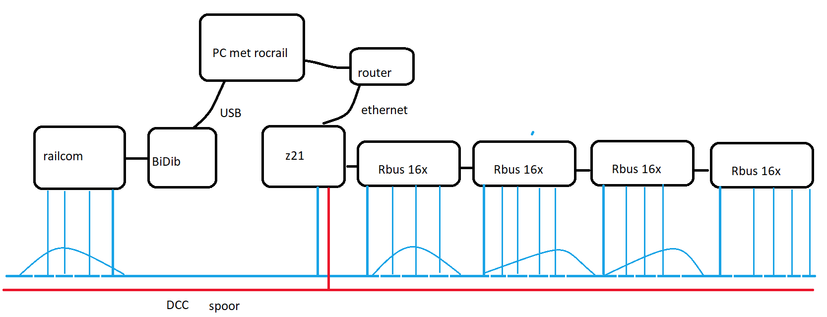

De Tams Hermes werkt niet met de witte z21. Is Bidib.
Nee dat hoeft ook niet. De hermes is een aparte interface die je met USB aan de computer hangt. Dat heb ik laten zien in je andere draadje met een plaatje.
Als ik op mijn z21 de melders op de R-bus voorzie van ‘iets’ om een bezet melding te genereren? Dat iets zou dan een lichtsluis zijn de via een transistortje met een weerstandje de meld DCC 1 contact maakt de DCC 2?
Ik snap hier niks van..
Ik heb dan wel twee fysieke seperate DCC bussen.
Ik heb dit eerder gezegd. Je hangt GEEN 2 DCC bussen aan elkaar. Gewoon nooit. Bovendien die hermes heeft niet eens DCC.
Nu kan je wel 2 DCC bussen gebruiken, maar dan gebruik je er 1 exclusief voor accessoire decoder en de ander voor treinen. En je verbindt ze dus niet aan elkaar. Maar met een klein baantje zal dit ook geen verschil maken en je zou gewoon exclusief op de z21 DCC bus kunnen rijden en schakelen.
Zo zou ik mijn Yamorc bezetmelders kunnen blijven gebruiken……
Ook dat kan je terug zien in het plaatje. Dat kan je sws al. Je kan gewoon een z21 met die melders gebruiken voor terugmelding ongeacht of je de z21 DCC bus nu wel of niet gebruikt. Die melders hebben galvanische isolaties. Als je ze goed aansluit, maakt het hen niet uit wiens DCC er door heen vloeit. Of dat nu een BiDib centrale, z21 of marklin central station is.. dat maakt niet uit -> galvanische scheiding.

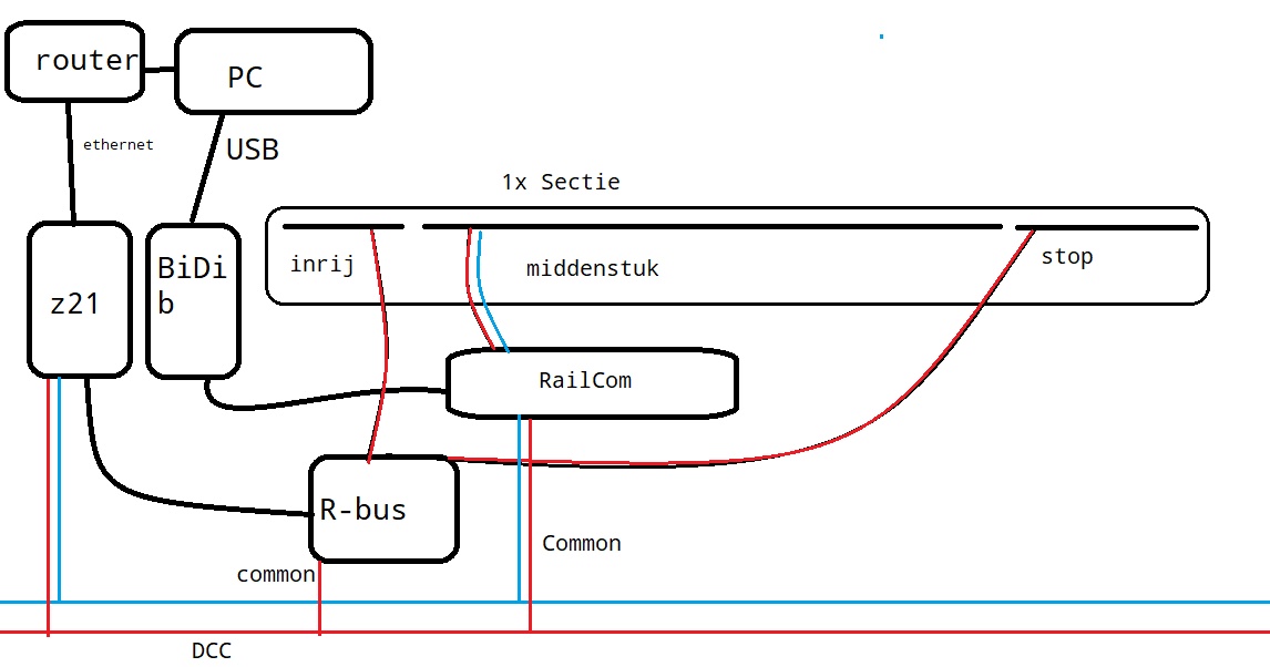

Al je conclusies zijn incorrect. Kijk nou nog eens naar mijn plaatje. Daar staat maar 1 DCC bus in getekend. Geen 2. Dus hoe jij telkens eindigt met de gedachte met dat je 2 DCC bussen nodig heb, is mij een raadsel.
Theoretisch kan je een deel van de baan via z21 en het andere deel via BiDib.
Nee, of je moet echt heel erg moeilijk gaan willen doen. Maar precies dit gaan we dus niet doen.
In mijn setup zouden de BiDib melders en de z21 melders door de hele baan verspreid zijn.
Dit kan, is geen probleem. Dit vertel ik je continu.
Dat gaat problemen geven wanneer het treintje van het BiDib stukje rail naar het z21 deel gaat.
Dit scenario komt dus niet voor. Ik zeg dit voor de vierde keer ofzo.  Je gebruikt niet beide DCC bussen voor je treinen.
OF je gebruikt je z21 DCC bus voor je treinen OF je gebruikt de DCC bus van je evt BiDib centrale en het maakt niet uit welke. Maar niet beide! Dat slaat helemaal nergens op. En al helemaal niet voor een klein baantje.
Gebruik nou gewoon je z21 met je R bus melders, koop die hermes BiDib interface en 1 of 2 van die BidiB railcom melders en dan ben je klaar.
Hi Bas
Ik probeer je plaatje te begrijpen. Je tekent daarin een hokje BIDIB, en daar vandaan sluit je een PC aan via USB. Maar welke BIDIB component heb je in gedachte voor dat hokje? Is dat het BIDIB USB interface BiDiB-IF2? Maar daar zit al een complete DCC centrale in. Dat DCC signaal gaat (via de 8 polige “Netwerk kabel”) in jouw tekening naar de railcom terugmelder. Maar dan krijgt die terugmelder (GBM16T / Hermes?) toch DCC van de IF2? Wat zie ik verkeerd?
Groet, Aiko
« Laatst bewerkt op: 08 February 2025, 15:23:58 door AP3737 »
  • Berichten: 5257
Re: Railcom: zwarte Z21 versus Bidib
« Reactie #29 Gepost op: 08 February 2025, 22:19:54 »
De Tams Hermes.
Dat kan zijn voor dat ding, maar dat is irrelevant. Je zou er geen gebruik van maken als je alleen de z21 DCC gaat gebruiken.
Dat is irrelevant want een terugmelder heeft helemaal niks met dat verzwakte DCC signaal te maken.
Ja, de laatste keer dat ik keek, gebruiken ze daar een max485 chip of afgeleide om een verzwakt DCC signaal te voeren. Maar ook dat is irrelevant, want alleen BiDib boosters hebben dat signaal nodig voor de synchronisatie. Grote kans dat die 2 lijnen in een BiDib schakeldecoder of terugmelder niet eens aangesloten zijn op de elektronica.
Zolang je je z21 gebruikt voor DCC zijn BiDib's verzwakt DCC signaal en BiDib boosters.. allemaal irrelevant voor de TS.
