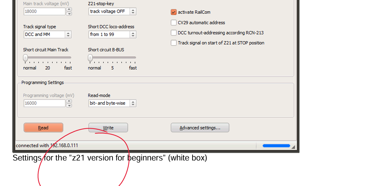

Re: Railcom: zwarte Z21 versus Bidib
« Reactie #37 Gepost op: 11 February 2025, 13:54:30 »
Zowel de z21 als de Z21hebben beide railcom.
Zie pagina 23 in de manual van de maintenance tool.
Mvg Rieks.

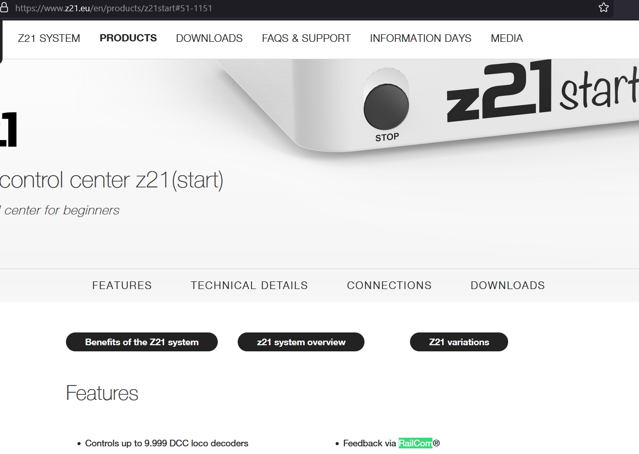

MartinRT
  • Berichten: 542
« Reactie #40 Gepost op: 11 February 2025, 14:55:39 »
Eureka, ik ben er (een beetje) uit.
De enige vermelding RailCom staat inderdaad in het PRODUCT  overzicht.   En daarna wordt alles met een Z geschreven.
Ik zal Roco berichten, dat ze dat beter aan zouden kunnen geven.

Hier staat toch echt z21
Foutje van mij. Het is pagina 22.
Mvg Rieks
« Laatst bewerkt op: 11 February 2025, 15:02:58 door Rieks »

jengelsm
  • Berichten: 82
« Reactie #42 Gepost op: 11 February 2025, 15:07:48 »
De tool die jij noemt is exact de zelfde voor de z21 en de Z21
Als jij voldoende hebt aan ‘global railcom’ dan kan dat via de z21.
