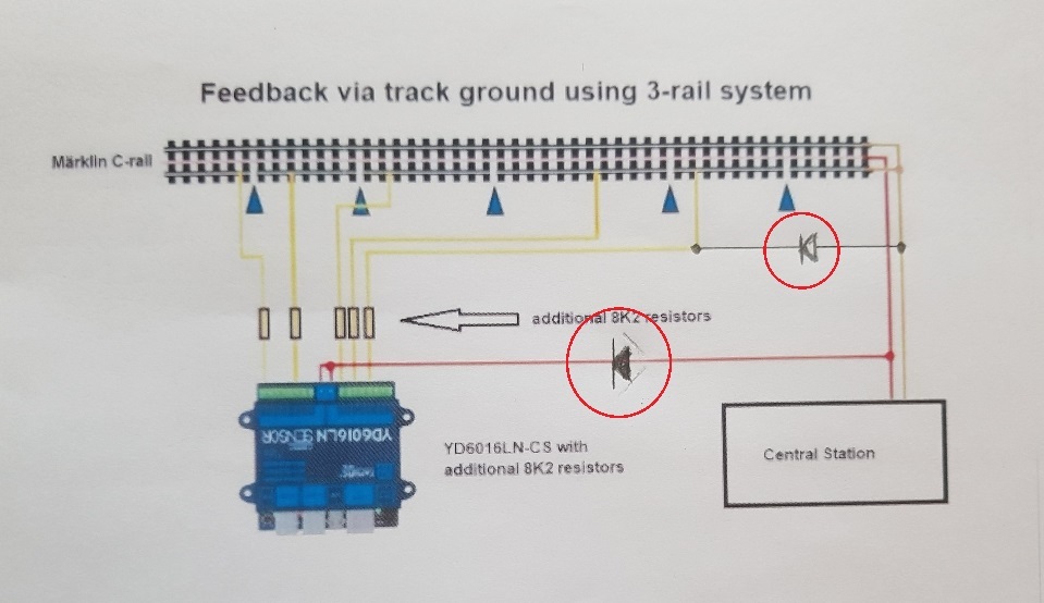

Hallo allemaal,
Ik heb een vraagje aan de 3-rail DCC rijders in het forum.
Ik kreeg een plaatje van een aansluiting voor terugmelding via 3-rail DCC onder ogen waarbij door toevoeging van diodes volgens een gebruiker de locs in de half geïsoleerde delen een "beter massacontact" zouden hebben dan alleen het massacontact via de niet geïsoleerde rail.
Dit is het plaatje met de toegevoegde diodes:
De "bruin ---> gele" verbinding met diode is voor alle terugmeldsecties aangebracht, er is er voor de duidelijkheid maar ééntje getekend.
Kan iemand mij (blijkbaar als "niet elektronicaspecialist" zijnde) verklaren waardoor via deze "diode-truc" ook de geïsoleerde railstaaf weer volledig als massa kan dienen voor de stroomafname van het rijdende 3-rail materieel?

dit heeft niks met DCC te maken maar is het  diode truc effect bij 3 rail rijden

Re: Terugmelding voor DCC 3-Rail systeem met geïsoleerde "massa"-rail
« Reactie #3 Gepost op: 18 January 2025, 15:14:18 »
Even er van uitgaande dat je massa detectie gebruikt. Deze truc werkt uitstekend. Je hebt dan nl nog steeds het negatieve deel van de spanning op de geisoleerde rail staan. Massa detectie werkt alleen met een positief signaal. (of precies andersom maar dat maakt voor het principe niet uit.
Blausee-Mitholz
  • Berichten: 1339
« Reactie #4 Gepost op: 18 January 2025, 15:18:23 »
De diode in de middenleider ken ik niet, nooit gezien.
De andere diode ken ik wel aan de massa ken ik wel.
Pas ik ook wel in mijn modelbaan toe en het werkt.
Mvg Johan

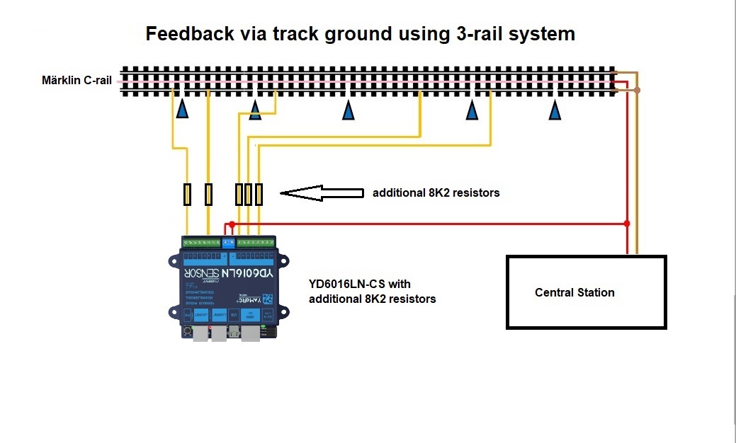

Het plaatje zoals getoond is niet uit een webpagina afkomstig maar een door een gebruiker aangepast voorbeeld dat ik had gemaakt als digitale bezetmelding voor een 3-rail gebruiker waarbij een YD6016LN-CS werd gebruikt als alternatief voor een -OPTO bezetmelder:
Hij kwam daar later met het in de openingstopic geplaatste plaatje op terug onder de vermelding dat door toevoeging van de diodes een beter "massacontact" voor het rijdende materieel verkregen werd, aangezien daarmee de geïsoleerde railstaaf (bij een slecht massacontact op de niet-geïsoleerde railstaaf) volledig als vervangende massa kon dienen:
Bij navraag aan de gebruiker refereerde hij daarbij aan dit document:
> https://www.moba-tipps.de/diodentrick.pdf
Gelet op de in de YD6016LN aansluiting aanwezige 8K2 weerstanden waardoor de stroom vanuit de YD6016LN naar de geïsoleerde railstaven beperkt wordt, heb ik zo mijn vraagtekens bij deze oplossing voor volledig herstel en functionaliteit van het massacontact over beide railstaven.

« Reactie #6 Gepost op: 18 January 2025, 17:07:25 »
Ik weet niet waar die onderste diode voor dient, maar die bovenste zit rechtstreeks op de voeding en heeft dus geen last van die weerstanden, geeft wel een halve golf door aan de geisoleerde railstaaf.

« Reactie #7 Gepost op: 18 January 2025, 17:13:25 »
@borotof:
Ik weet niet waar die onderste diode voor dient,...
Zonder de onderste diode geeft de bezetmelder bezet door aangezien via de bovenste diode een "halve" fase doorlatend is.

« Reactie #10 Gepost op: 18 January 2025, 18:03:00 »
De onderste diode zorgt er voor dat er geen valse detectie is immers de bovenste diode triggert de stroomdetector.
Verder kan de vraagsteller (ik las z'n vraag op Facebook) het gewoon even testen door de niet-onderbroken spoorstaaf te isoleren met schilderstape. De lok rijdt dan op alleen de spoorstaaf die onderbroken is en die krijgt de halve spanning via de bovenste diode.
Overigens moet je dit helemaal niet willen, de zwakke plek van het 3rail systeem is immers de middenrail sleper. Op één spoorstaf kun je prima rijden, 2railers weten niet beter. ;)
