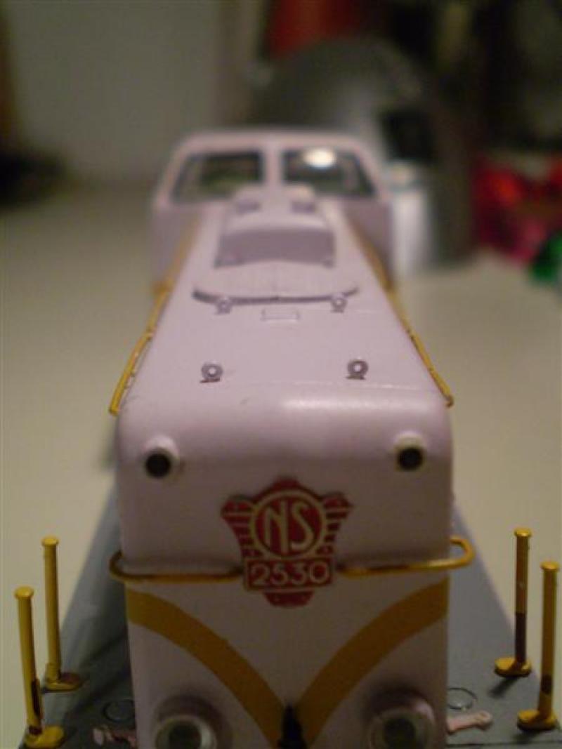

Wat ik nu heb heeft een buitendiameter van 1mm en er gaat nog een draadje van 0,4mm doorheen.

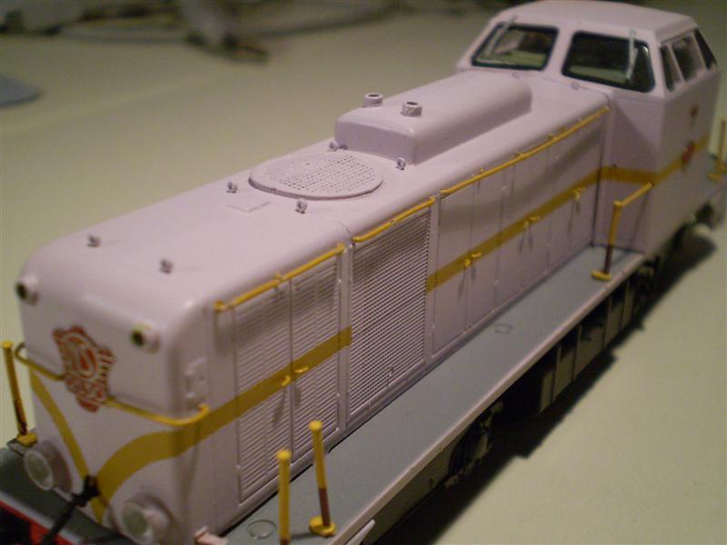

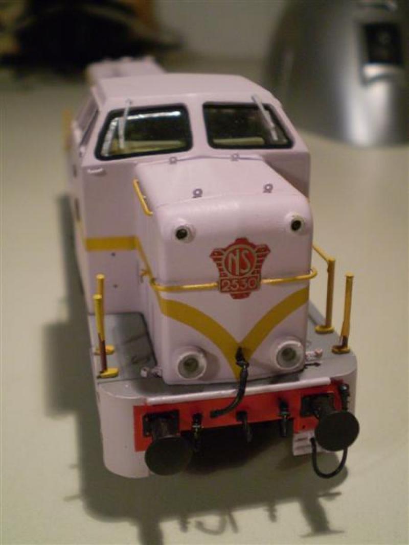

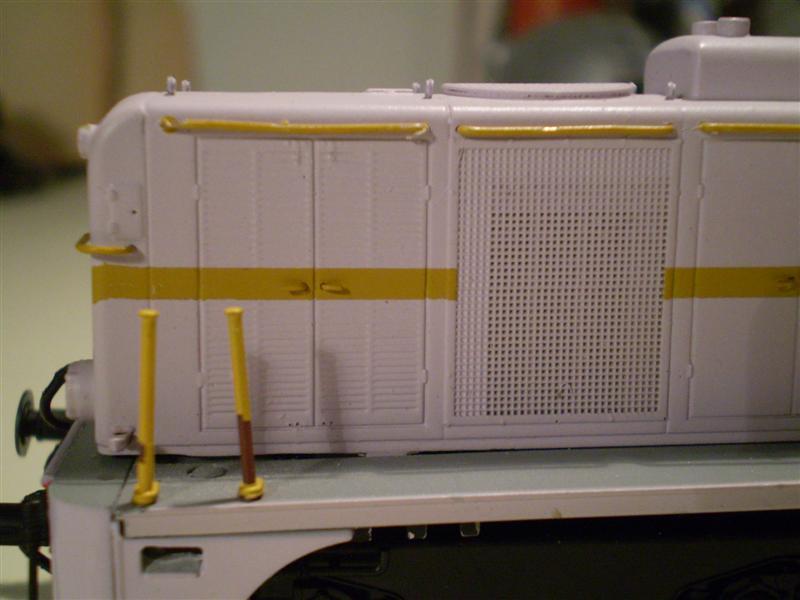

Alle 12 erop gezet:
Deze zijn een fractie kleiner dan de Philotrain 2400 ogen. Ze zijn natuurlijk nog steeds iets te groot. Dan zijn de hijsogen van Werps voor de 2400 beter, ook qua vorm. Dit zijn ronde ogen en de echte ogen hebben weliswaar een ronde opening, maar eindigen breder op de huif. Zo zijn die van Werps natuurlijk ook en ook dunner. Mijn schatting is dat die 0,2mm dik zijn en deze zijn 0,4mm.
misschien kun je ze ook buigen van zilverdraad om een 0,3mm boortje.
Ivo

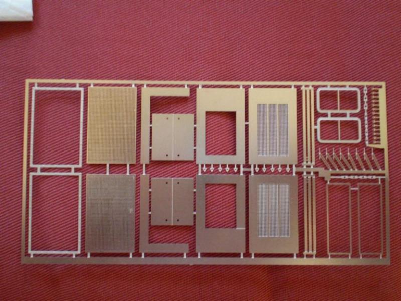

Ik zou jullie het antwoord van Erwin nog even laten weten. Bij deze een kopie van de mail die voor de 2530 relevant is:
"De betreffende onderdelen van de 2400 zijn vooralsnog niet los te koop.
Deze set kost totaal 35 euro. Bij slechts een kleine oplage van alleen haken, ruitenwissers en roosterluiken verwacht ik echter niet dat die set goedkoper zal worden. Eventueel is de helft van de set ook te bestellen in de vorm van de 0,2 mm plaat. Daar zitten dan alleen niet afdekluiken voor de roosters in. De prijs van de etsfred zal dan op de helft liggen van de totale set.
Ik sluit niet uit dat ik de hijsogen en ruitenwissers in een later stadium nog een keer apart laat etsen als ik ergens ruimte over heb maar dit is momenteel geen prioriteit voor mij om een totaal nieuwe etsing aan te wijden". Aldus Erwin in zijn antwoord mail.
Er is dus een mogelijkheid, maar het mij nog niet helemaal duidelijk of de benodigde onderdelen op die fred zitten. Maar ik ga er vanuit dat dat wel zo is. De prijs voor de onderdelen is te verdedigen: Er zitten 14 ogen en 8 ruitenwissers op de ets, en volgens mij ook nog wat sluitseinijzers.(die driehoekige onderdeeltjes)
Het zou dan om een gedeelte van deze ets gaan:
Foto afkomstig uit het draadje van de superset 2400, gemaakt door Ivo.
Ik ga de aanschaf in ieder geval serieus overwegen.

Er zitten geen sluitseinijzers aan. Wat aan deze fret zit zijn rechtsboven de hijsogen en in het midden rechts de ruitenwissers. De driehoekige stukjes zijn de bevestigingsplaten van de ruitenwissers aan de bak. Wat je met deze etsfret dan ook hebt is de deuromlijsting (rechtsonder), strakke roosters voor onder de bufferbalken en afsluitplaten voor het rooster voor een 2400. Deze zijn volgens mij te groot voor de 2530, maar dankzij het 2400 boek weet ik dat ze wel zijn gebruikt.
Als Erwin dat voor de halve prijs levert, dus 17,50 lijkt dat misschien wel duur, maar niet erg duur, want ik denk dat ruitenwissers en hijsogen als Philotrain onderdelen ook gauw meer dan 12 euro samen zouden kosten

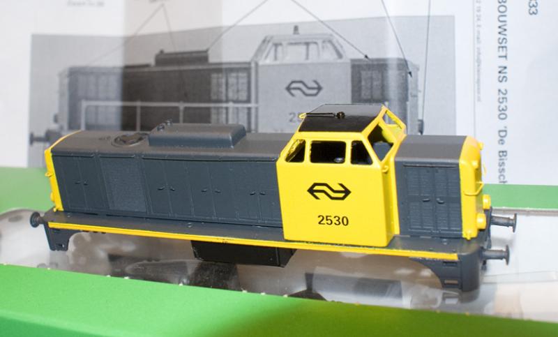

Hier inmiddels ook flink in wording:
Grtz!
Tedo
