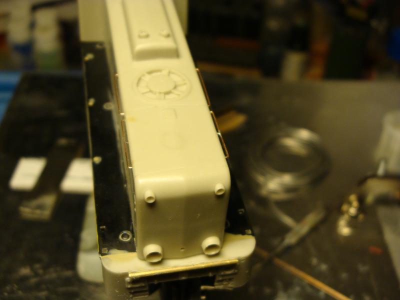

Ik ga voor de railing 0,3 mm fosforbrons draad gebruiken. Is wat veerkrachtiger dan gewoon messing draad. Ik ga ze solderen. Ik denk dat ik een malletje maak. Stukje styreen waar ik gaatjes op de juiste afstand in boor waar ik dan de stukjes draad in steek en vervolgens op de lange draad vast soldeer.

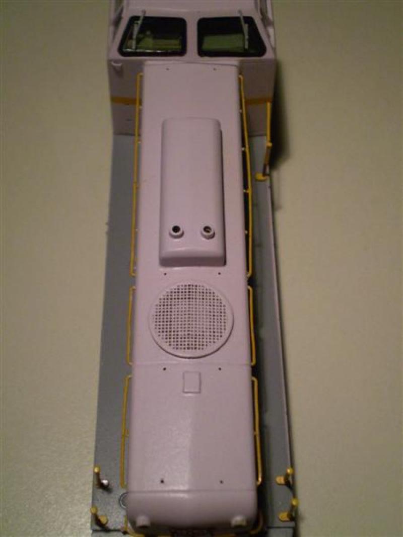

Ik zal een foto maken. Ik heb het zelf afgeleid van verschillende foto's en eerst had ik er veel te veel geplaatst. Er zitten er 4 op de korte huif en 8 op de lange:
Op de korte huif zitten nu Philotrain ogen, met beschadigde lak en op de lange huif alleen gaatjes.
Je ziet dat de ogen meer naar binnen staan dan op een gewone 2400. Feitelijk is het zo dat met de voorste 4 ogen je de voorste kast kunt optillen, de kast met het ronde rooster heeft geen hijsogen en dan heeft de grote kast met de demper met 3 compartimenten (6 deuren per kant) ook 4 ogen. En dan nog 4 ogen op de korte huif.

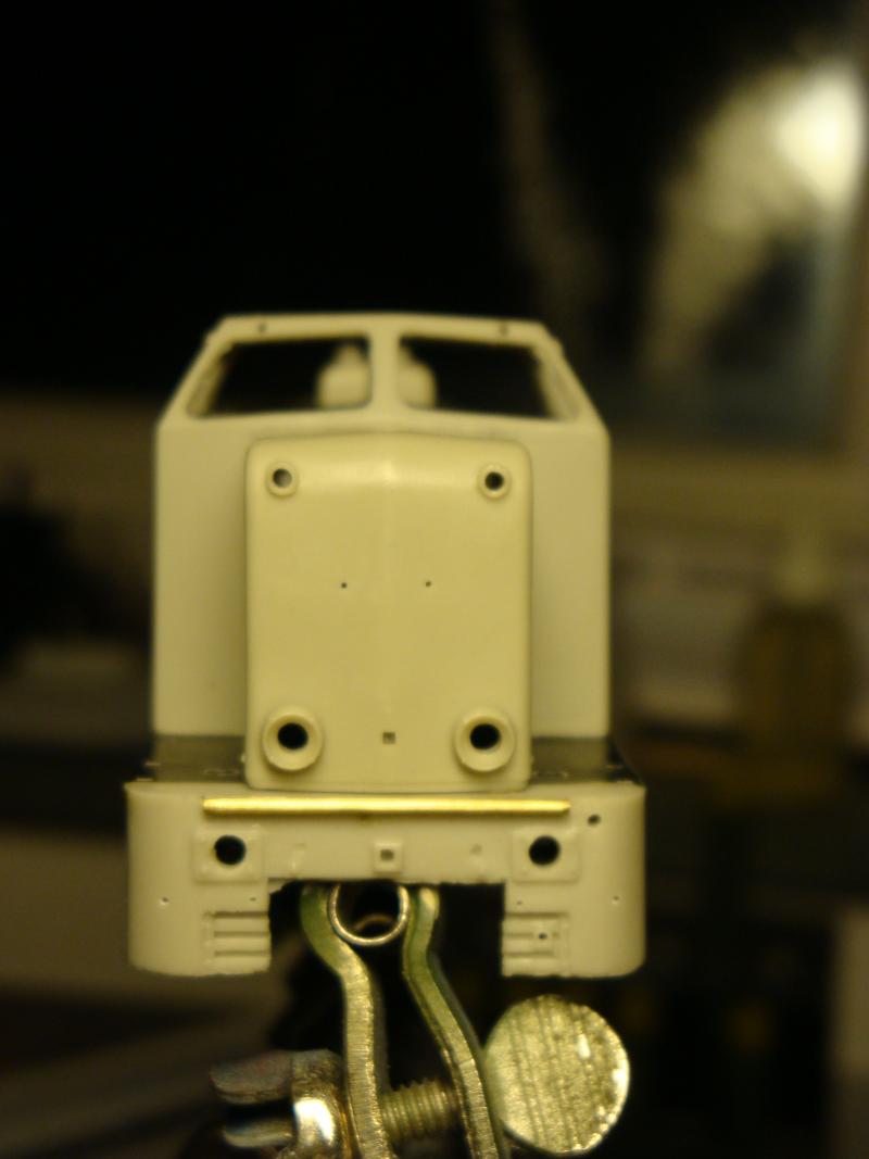

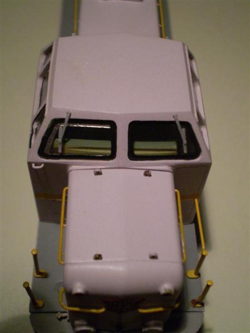

Ik ben ook maar begonnen. De handrails boven de deuren zijn gedeeltelijk aanwezig. De tussenstukjes heb ik gesoldeerd. Als meteriaal heb ik 0.3 mm fosforbrons draad gebruikt.
Ook heb ik de "bumper" boven de buffelbalk vervangen; er zaten wat luchtbelletjes in. De zaak weggesneden en vervangen door 0.8 mm messingdraad.
Verder heb ik de 2400 vergrendelingen weggehaald en gaten voor de klinken in het midden geboord.
Jammer genoeg heb ik mijn laatste 2 0.35 mm boortjes naar de knoppen geholpen, waardoor het nu even stil ligt. Nieuwe zijn onderweg. Volgende week komt de verf pas. Ook wacht ik nog op nummerplaten, dakhaken en nog wat klein spul. (o.a. halve hekken)
