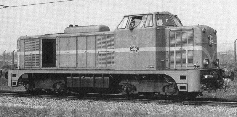

Terug naar het plaatje:
Foto: R. Ankersmit, 25 mei 1961. Uitgeverij de Alk.
Zie alle details zoals ik ze al hierboven heb aangehaald.

Op de eerder gememoreerde foto is trouwens ook uistekend te zien dat de gele streep bij de lila versie níet over het rooster in de huif doorloopt...
Ik ga eens proberen of ik een scan van die foto kan maken.
Ger,
Ik ben het toch niet met je eens. Begrijp me goed, bij de mijne loopt de streep ook niet door, maar zoals ik al eerder aanhaalde, niet omdat deze niet doorliep, maar nauwelijks zichtbaar was. Dat is in model vrijwel niet te maken, want dat kan alleen als je een super filigraan rooster zou hebben en daar geloof ik niet in.
Waarom denk ik dit: kijk naar foto bovenaan pagina 67 van het 2400 boek en daar staat de streep echt op het rooster. Ook op de afdichtplaat, maar erboven op het rooster ook. Dat je deze daar nog ziet is ook niet ze raar gezien de datum van de foto: 9 mei 1957, nog voor de overdracht aan de NS.
Zoals gezegd, bij mij staat de streep er niet op en hij komt er ook niet op, omdat ik de totaalindruk dan beter vind.
Leuk die Werps hijsogen. Nu zijn die van mij weer te grof :(  Maar de buffers heb ik ook besteld, hoewel ik de Roco versie eigenlijk ook heel goed vind.
Nu je zo bezig bent: ik ben nog aan het nadenken over een mooi rubberrandje als raamomlijsting bij de kopramen en de buitenste zijramen. Ik heb nog niet bedacht hoe dat moet, maar omdat Edwin er vacuumgevormde ramen bijleverd zit er een aardige groef tussen sponning en raam en daar zou een soort hele dunne dropveter in te plakken moeten zijn. Misschien kan het wel gewoon met een zwarte decoderdraad.
Ivo

Dat boek heb ik nog niet! Maar ik geloof je op je woord. Het zal dan waarschijnlijk de vervuiling zijn. Dus is jouw keuze helemaal te verdedigen. Wat de rubbers betreft: Waarom niet gewoon de sponningen samen met het opstaande randje van het raamelement zwart verven? Ik denk dat je dan al heel aardig de werkelijkheid benaderd! Ga ik ook maar meteen proberen.
Als je de kans ziet om die foto hier te krijgen: graag. Ik zie wel de uitdaging om die streep er wat "fletser" op te freubelen. Want dat is wat ik uit jouw verhaal opmaak: Door het rooster is de dichtheid van de streep minder, waardoor die er wat minder "hard" op lijkt te staan, toch?

Goed, missie geslaagd.
Als ik ie foto op blz 67 bekijk vallen mij nog iets op: het hekwerk bij de deur is zeker niet geel! Lila? Die afdekplaten zijn ook wel een leuk accent! Zitten op de ets van Werps, eens kijken of ze passen...

Die passen niet, want die zijn te hoog. Ook de gaten zitten op een andere plek. Nu je het zegt, dat hekwerk bij de deur was me ook al een keer opgevallen.

Naar de gaten heb ik nog niet gekeken, maar ik kort ze gewoon in. De gaten? Vul ik met soldeer en boor nieuwe gaten op de juiste plek!
Wat de hekken betreft: ze lijken bij de proefritten wél weer geel te zijn. Misschien een foutje op de fabriek en nog voor aflevering hersteld.
