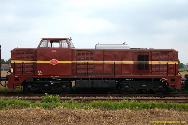

Bart,
Ik heb je foto even vergroot en dan zie ik nog wat:
puntje van aandacht: de zandgele bies loopt niet door over het rooster. Dat mag je mooi bruin spuiten.  :)
Ook je railing op de voetplaat naar de deur van de cabine mag nog zandgeel net zoals de andere handgrepen die je al wel hebt gespoten. En ik zou de hele modelkoppeling plaatsen. Je kunt daar anders toch niets in kwijt. Ik denk er zelf nog over een werkende schroefkoppeling te plaatsen. Niet om die werkend te gebruiken, maar het oogt veel beter dan het stukje plastic van Roco.
Ivo
op deze foto zie je de bies wel (vaag?) doorlopen over het rooster en de relingen zijn allemaal zwart?
Ik ben bezig een bruine en lila te bouwen maar het wordt mij nog niet helemaal duidelijk, wat te zeggen van de uitlaat, die is hier zilver? En het doorlopen van de bies over het rooster geldt dat ook voor de bisschop.
Gr Eric
NS,SBB,BLS,USA

Eric,
Ik gok dat dit een foto is van de 2530 uitvoering zoals die door de VSM is geschilderd. Daar is wel meer mis mee.
Hoe ik weet dat het een recente foto is? De 2530 in bruine uitvoering had namelijk alleen korte hekken en geen volledige zoals op de foto.
Foto's uit het verleden laten in de bruine uitvoering een bruine demper zien, de gele band is dan nauwelijks terug te vinden in het rooster.
Gr,
Bart
Je kan het ook zien aan de rode nummerplaten; die waren zandgeel bij de bruine 2530 in NS dienst.
