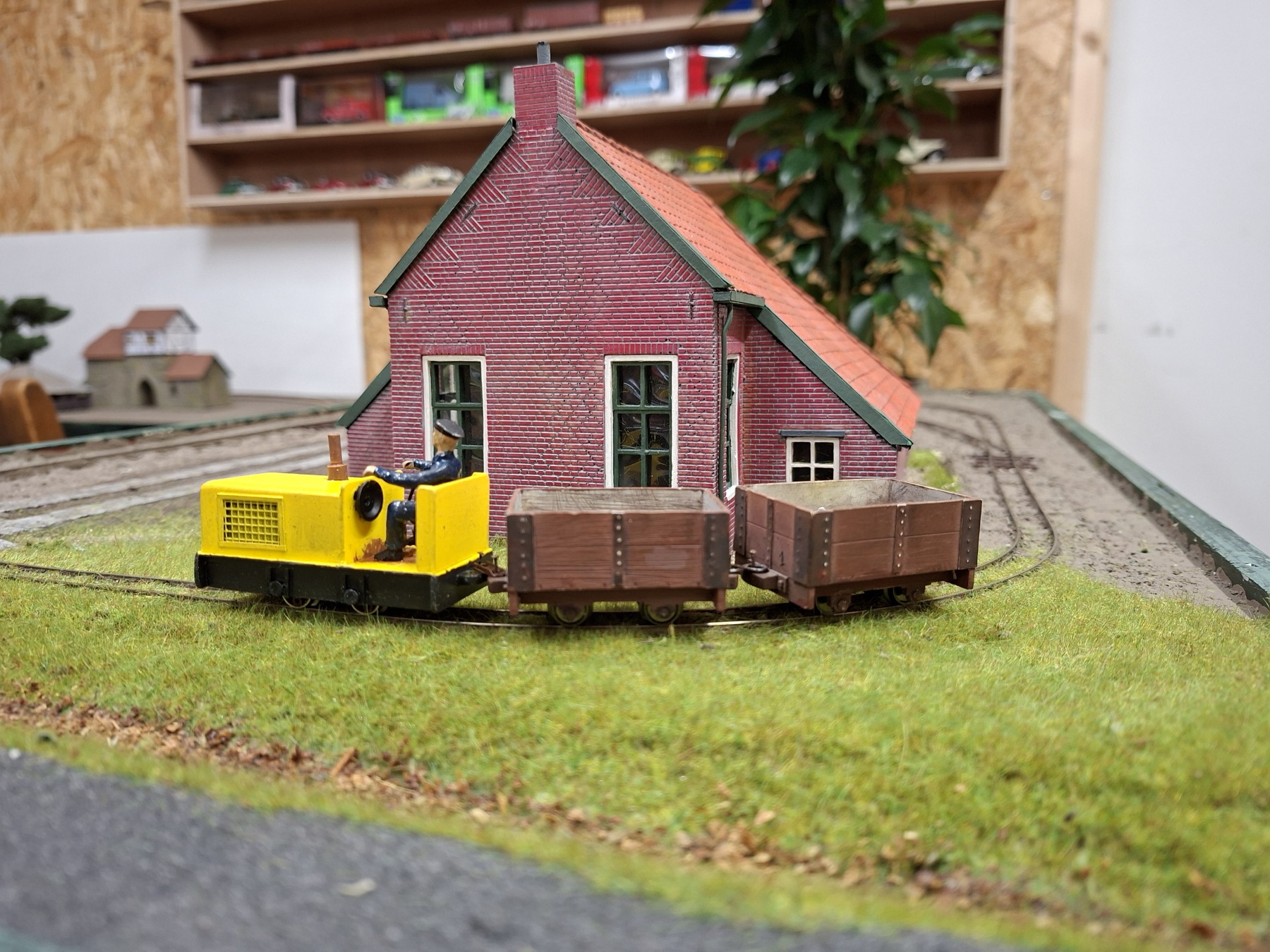

Het eerste groen.

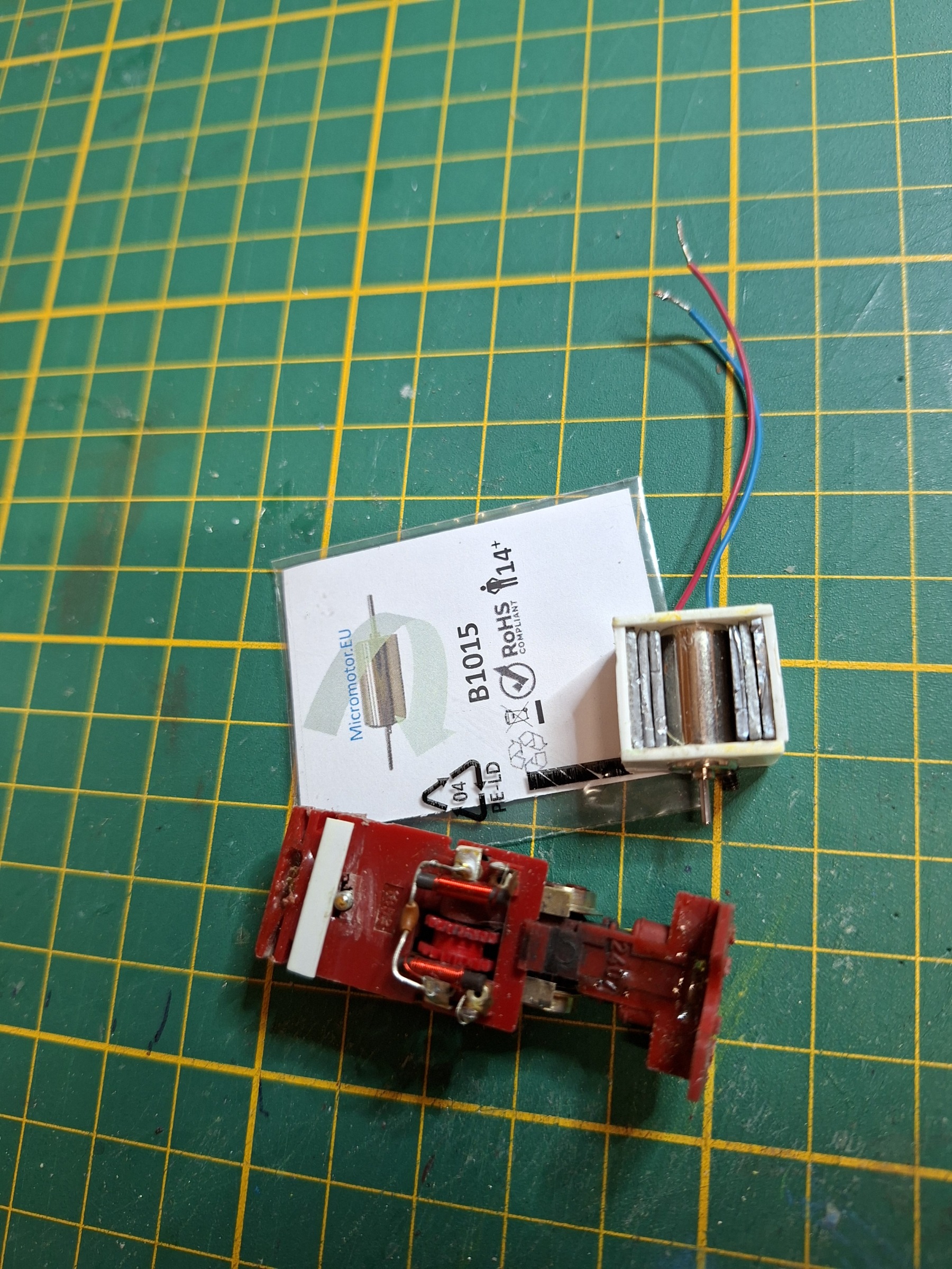

Het locje heeft nu een micromotor. Het rijdt beter, maar langzaam rijden is nog steeds niet goed, ook al bestuur ik met een pulsbreedte modulator. De rails en wissels blijven ook een punt van zorg.
Wat is wijsheid? Ik denk er over om de rails er af te halen en 009 rails en wissels te kopen. Of ik koop eerst een fatsoenlijk 9mm onderstel en bouw daar een nieuw locje op. Of meteen beide. Al met al ben je dan alweer een flink bedrag verder.
I.i.g. wil ik zo niet verder, slecht rijdend materieel bederft het plezier. Straks heb ik wel een minbaantje maar rijdt er niks. Brrrr.

Ik heb bijna de hele dag besteed aan de rails en het locje. De rails is aan de binnenkant bewerkt met een miniborsteltje op de minidrill en een schroevendraaiertje en een vijltje want het leek alsof het locje stuiterde op de toch wel forse flenzen. En poetsen, poetsen, poetsen. Telkens als ik een schoon stuk doek nam en over hetzelfde stuk ging kwam er toch weer zwarte drek af.
Dat deed ik ook met de wielen. Ik dacht dat ze schoon waren want reeds uitgebreid gepoetst. Maar de loc op zijn kop, met twee draadjes een 9V batterij de wielen laten spinnen. Met de andere hand een wattenstaafje gedrenkt in wasbenzine tegen het wiel. Ik zag de kop van het staafje zwart worden. Vier wattenstaafjes verder leek het iets schoner te worden. Onbegrijpelijk.
Belangrijkste wapenfeit is echter het gewicht. Het locje woog 45 gram (dat woog het originele N-spoor ding ook) en nu weegt het 65 gram. Daar werd het wel beter van. En de smoorspoelen en condensator er tussenuit gehaald. Daar werd het ook beter van. Langzamer dan in het filmpje krijg ik het niet. En wegrijden gaat toch nog met een rukje. Maar ik heb ook mijn twijfels over de PWM. Het lijkt niet constant te zijn, soms houdt het wat in, soms gaat het juist wat harder. Misschien is een PWM van betere kwaliteit nog eens een optie?
Samengevat is dit het maximaal haalbare op dit moment. Gunstig is dat ik nu wel verder kan, ik ga er vanuit dat een beter chassis een beter (lees langzamer) resultaat gaat geven.
