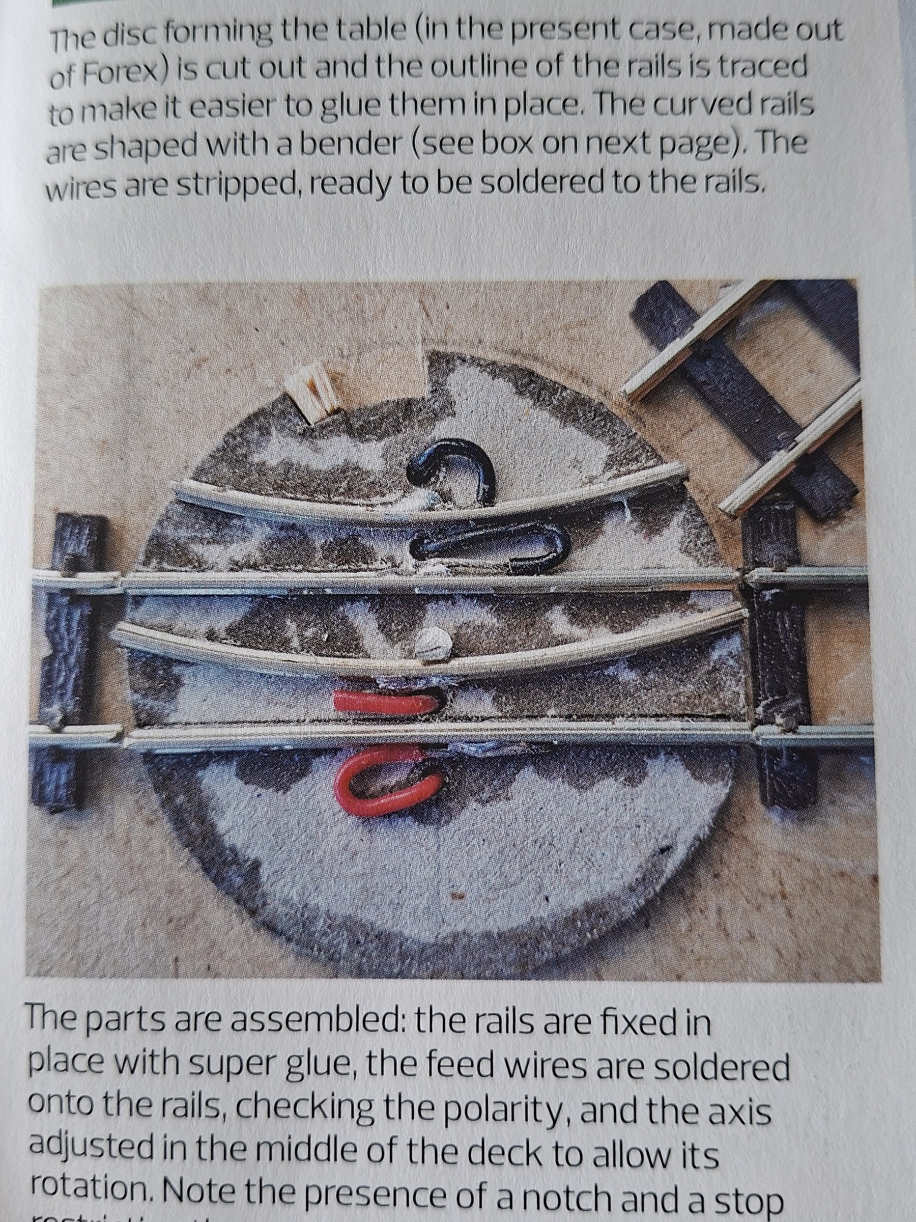

Vandaag in de Voie Libre. Had ik dit maar eerder ontdekt, dan had ik dit op De Hasseberg gedaan.
Een wissel zonder puntstuk, tongen en strijkrails. Let vooral ook op het aanslagje boven in de draaischijf, geniaal. Dat lijkt me wel wat voor een volgend project.
Toch is het idee niet nieuw; de 'ontdekking' is ook meer een Ohja-isookzo! beleving. Zoiets kwam met zekere regelmaat voorbij in de GNatterbox, die goeie ouwe GN15 tijd....
De foto heb ik zelf gemaakt met mijn telefoon uit mijn eigen Voie Libre dus ik geloof niet dat hier rechten geschonden worden. Bovendien is de draaischijf/wissel niet commercieel verkrijgbaar.

Leuk, ik zag het ook in mijn eigen exemplaar van de VL.
Had je ook de railbuigmal gezien in hetzelfde artikel? Die is voor het maken van zo’n draaischijfwissel wel verdraaid handig.

Een draaischrijf is in gebruik weer een stuk lastiger, omdat je of een grote draaischrijf moet hebben, of lorrie voor lorrie (en dus met de hand) erdoor moet halen. In model dus ook, als je loc niet samen met de lorries niet op de draaischrijf past.
Rogier
www.spoorijzer.nl
Berichten: 2239
Re: De Hasseberg (spoor nul op 9mm)
Reactie #94 Gepost op:
04 August 2025, 14:27:09 »
Het is eigenlijk geen draaischijf. Het is een wissel. Het is maar heel klein. Er hoeft geen trein op te staan. De trein hoeft er alleen maar overheen te rijden. Ik zal eens zo' n ding maken, dan laat ik zien hoe het werkt.

Ah, ja, niet goed opgelet. Ik zie het nu
