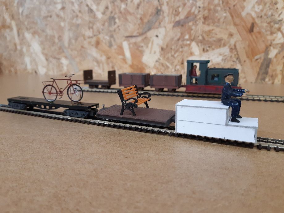

Korte bochtjes met 16,5 mm spoor heeft toch zijn beperkingen. Ik wil iets wat nog kneuteriger lijkt. We kennen wel On18. Respect voor de liefhebbers maar ik krijg jeuk van het Uncle Sam Narrow Gauge. Weer een steengroeve, mijn of een houthakkersbos met Lucky Luke en een oude T-Ford. Niks voor mij. De bijbehorende dieselcritters daarentegen vind ik dan wel weer leuk. Thema vind ik lastig omdat ik veel te wispelturig ben om me aan een specifiek thema te houden. Met een smalspoormuseum kan ik alle kanten op. Ik ga voor 1:45 omdat ik dat zo gewend ben. De Hasseberg is een natuurlijke zandhoogte bij mij in de buurt. Het is een natuurgebied dus daar is niks en daar komt niemand. Ruimte zat dus voor een smalspoormuseum.
Ik heb de hand weten te leggen op een N-spoor stomertje en enkele N-spoor karretjes. Het zal analoog zijn, met een pulsbreedtegenarator uit China. Die wordt ergens ingebouwd in de rand. Dus alleen een jackplug voor een oud 12V adaptertje. Meer electriek komt er niet aan te pas. Geen batterijen en radiografie deze keer. Ik kan het in een onderhavig geval gewoon ergens neer zetten, stekker er in en rijden zonder moeilijke storingsgevoeligheden. 1 of 2 wisseltjes en een cirkeltje denk ik.
Een oefening om aan de verhoudingen te wennen: de N-spoor schamelwagen is 10cm. Dat wordt in model dus een lel van 4,5 meter op 405mm spoorwijdte. Daar moet ik nog even over nadenken.......

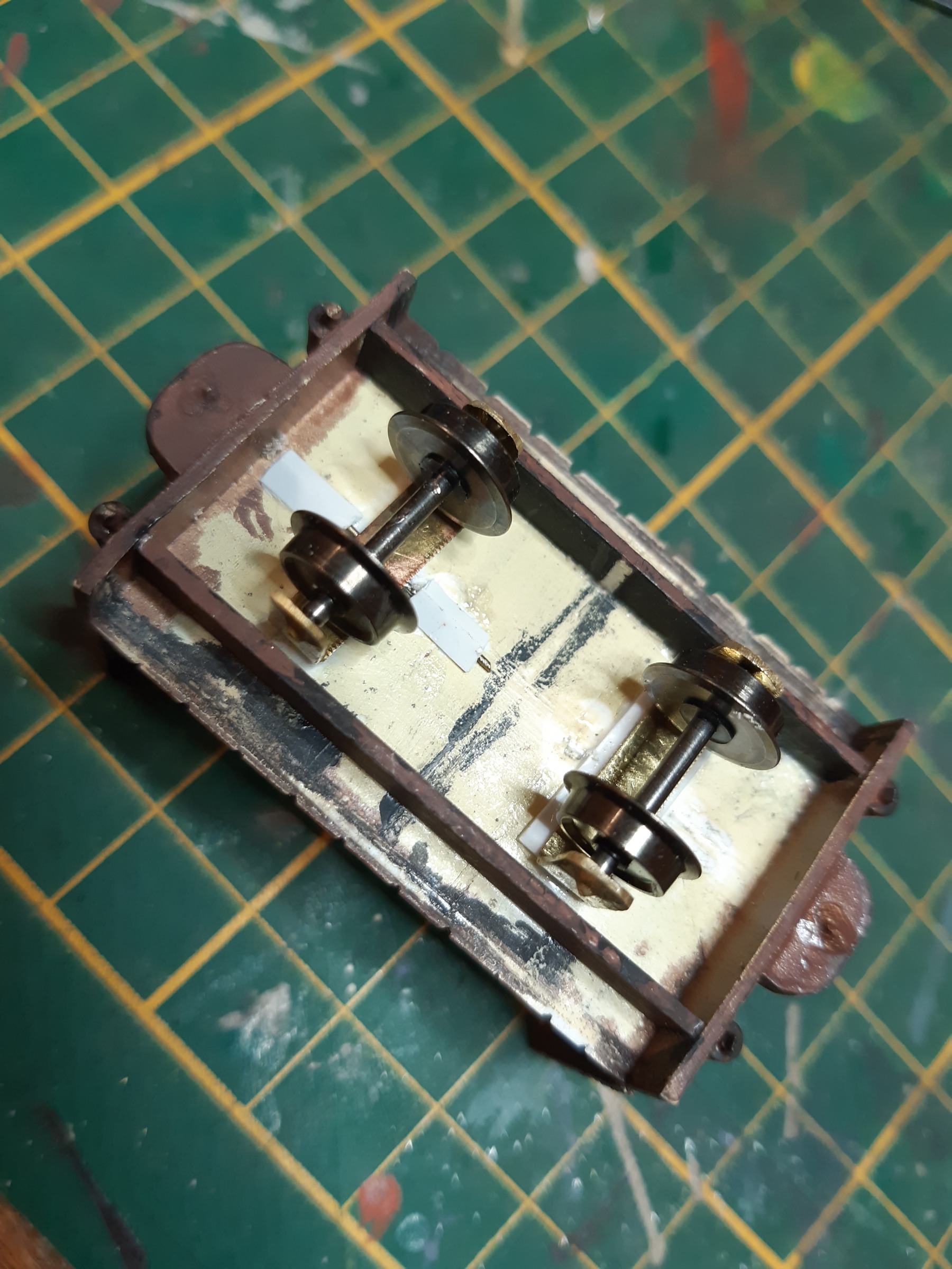

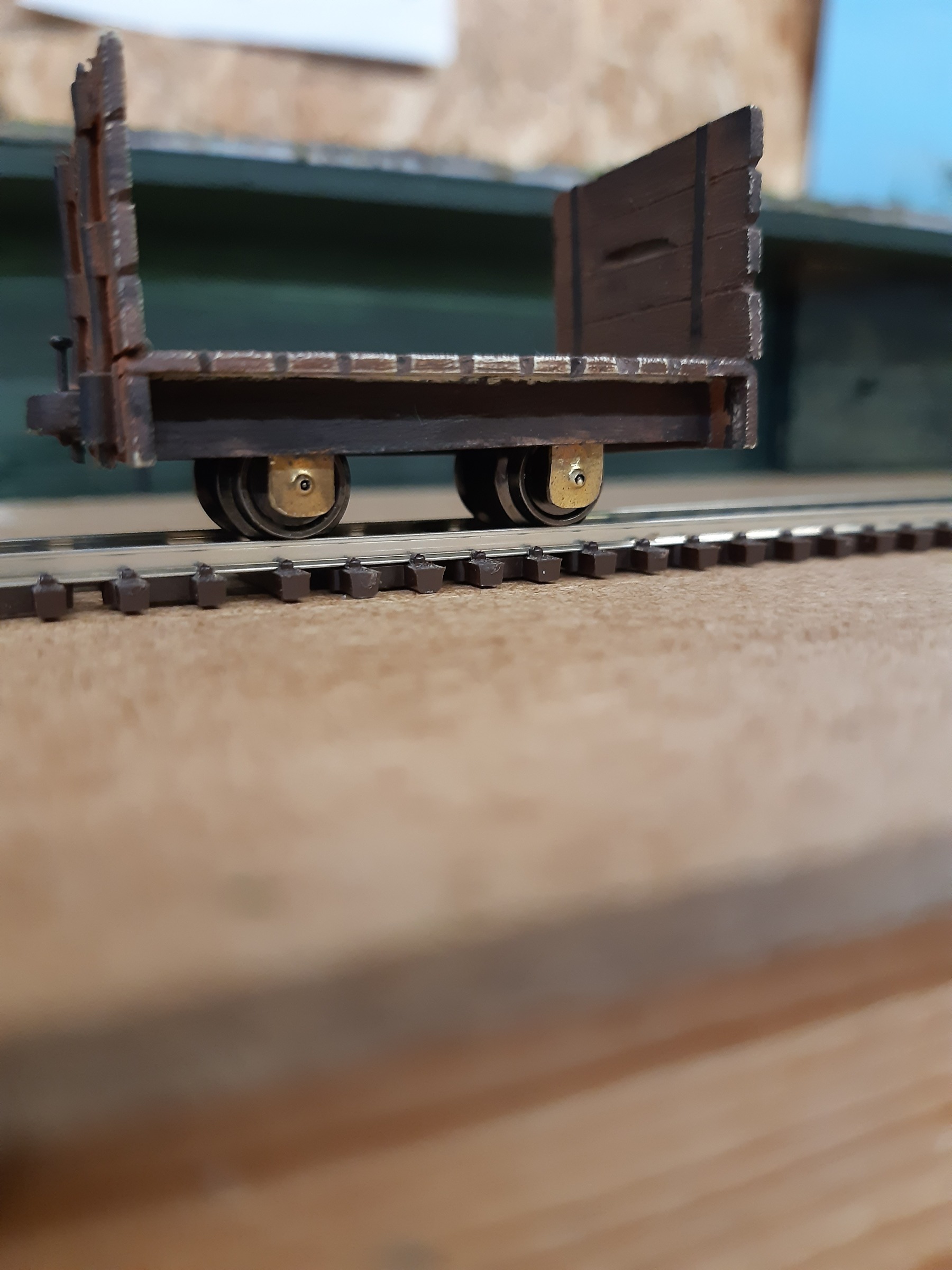

Ook hier even naar gekeken:
Dit kan dus echt niet meer, al zie je er in bedrijf niks van. Zie de foto in mijn eerste bijdrage.
Met name de asafstand vind ik lelijk, en hij ligt te laag t.o.v. de schamelwagen.
Dat wordt dus anders. Ik wacht even op de postbode.

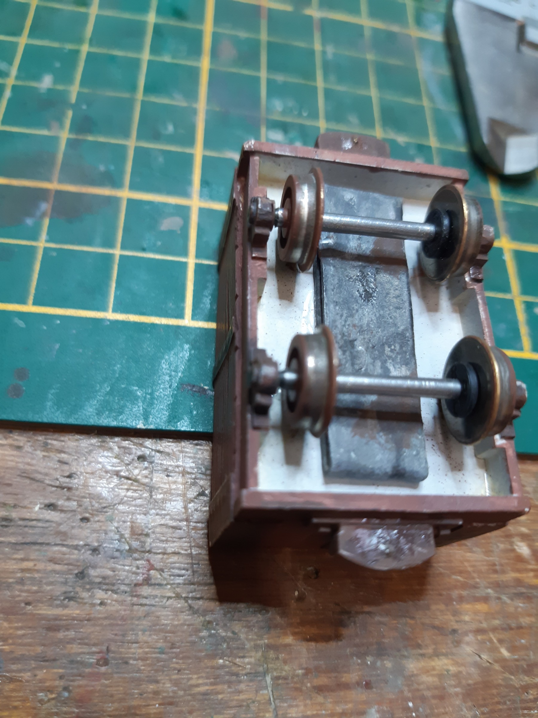

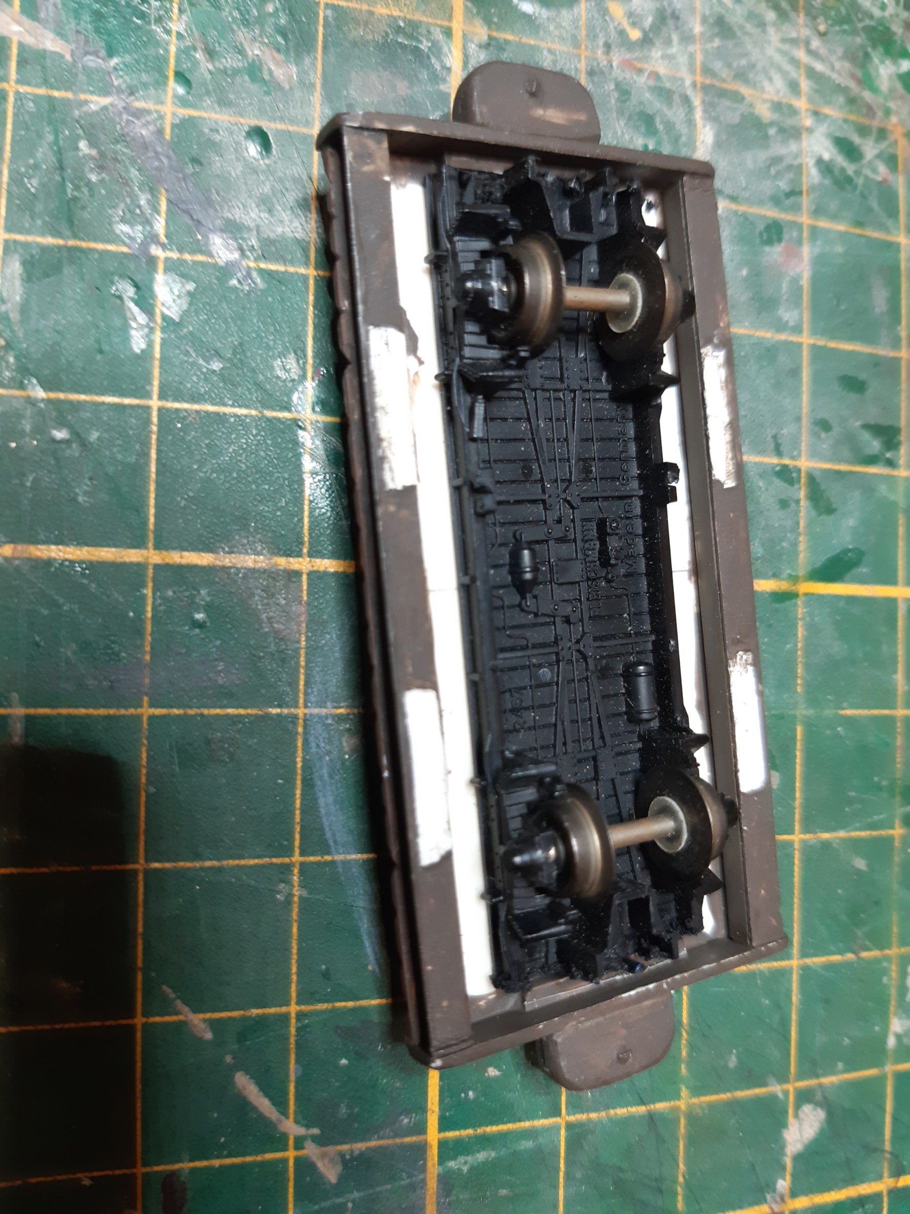

Met grotere wieltjes, moet je waarschijnlijk wel iets uit de originele bodem halen. Want daar zijn die N-wagonnetjes weer niet voor gebouwd
Michel,
Dat kan ook niet want de nieuwe asjes zijn 17,5 mm lang ipv de 15 mm voor N-spoor. Maar dat komt mij juist heel goed uit want ik heb zoiets in gedachten als onderstaande foto maar dan voor 9mm.
Voor de Hasseberg maak ik dan smallere chassis en laat de dekplanken oversteken tot een breedte van 25 to 30 mm. (net als in het echt)
Albert

« Reactie #12 Gepost op: 07 January 2025, 17:21:53 »
Dat was om half vier. Nu is het 20 over 5 en dit is het resultaat. 1 asje gecompenseerd want dat zal het nodig hebben vrees ik want ik wil het spoor zelf leggen en de wissels ook zelf maken. De volgende karretjes worden netter hoor...

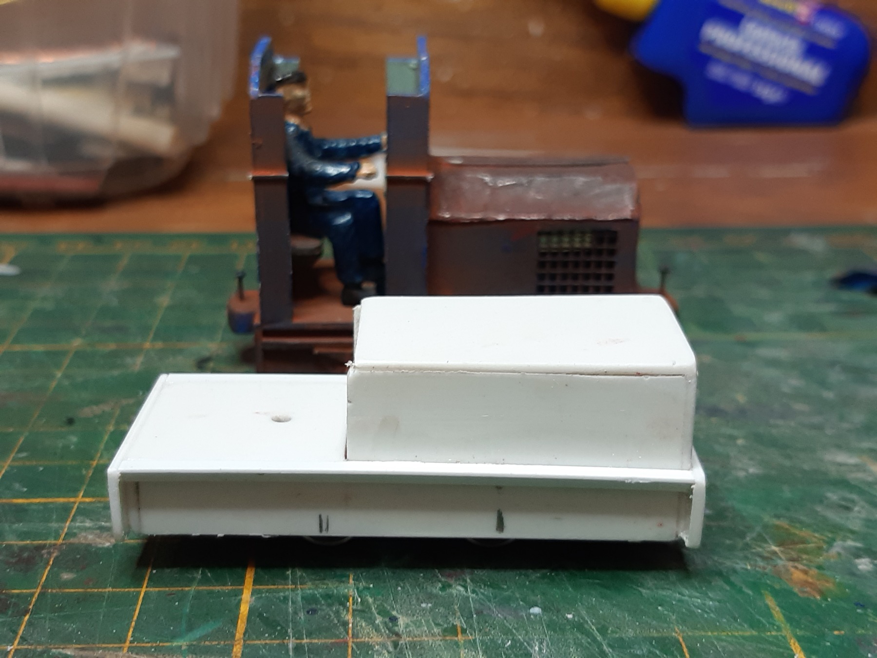

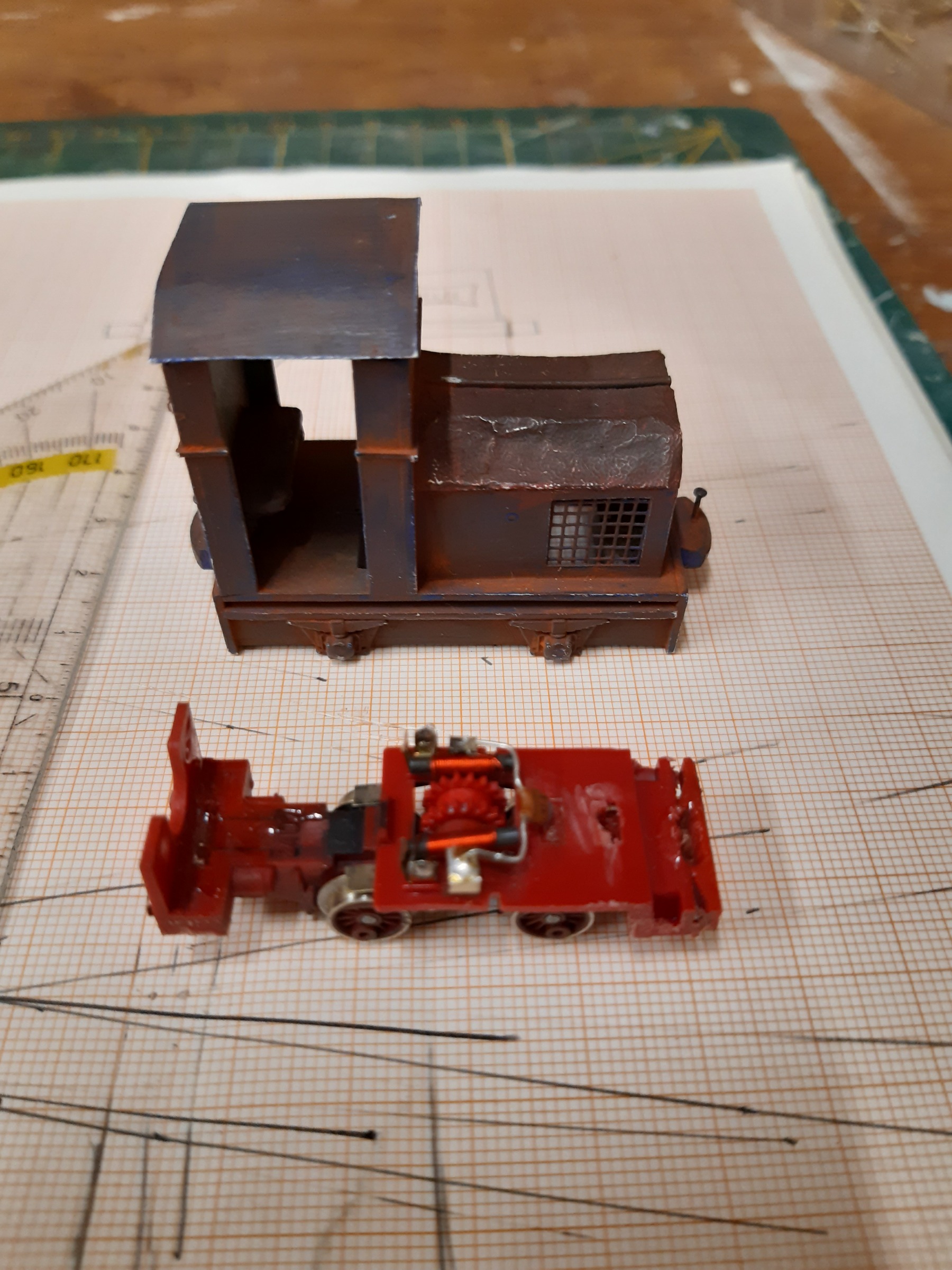

Ik wilde het N-spoor onderstel (10 euro) onderbrengen in het roest-blauwe kapje wat ik jaren geleden al eens maakte voor 0e (16,5mm). Maar het past niet. Het onderstel is zelfs te lang voor een Spoorijzer railtractor in 1:45. Dus maak ik nu een freelance railbrommertje. Ik heb een kapje gemaakt wat om het chassis past als een handschoen. Dat ga ik nu met stukjes plastic bekleden tot het op een locje lijkt. Al met al zijn N-spoor spulletjes als donor voor 0f niet eens zo heel geschikt... Een wijze les.
Albert

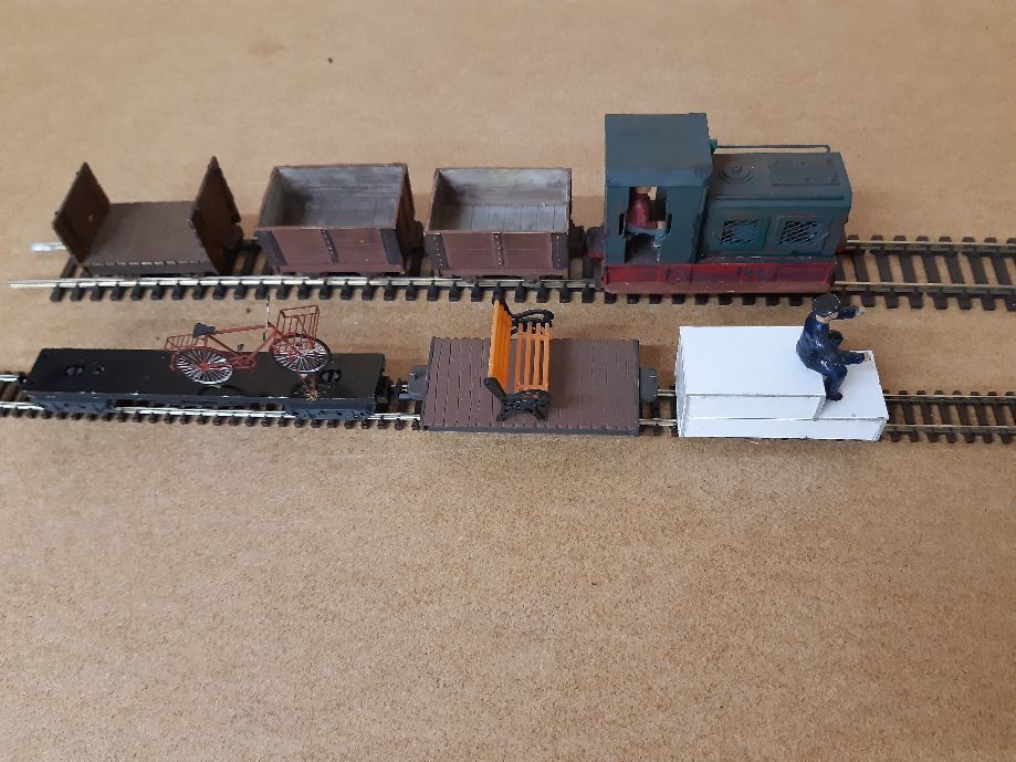

Om even de sfeer aan te geven, zo ziet de Hasseberg er uit..... Voor de schapen is al een ander plekje gevonden, die gaan naar Hongerige Wolf.
Albert
