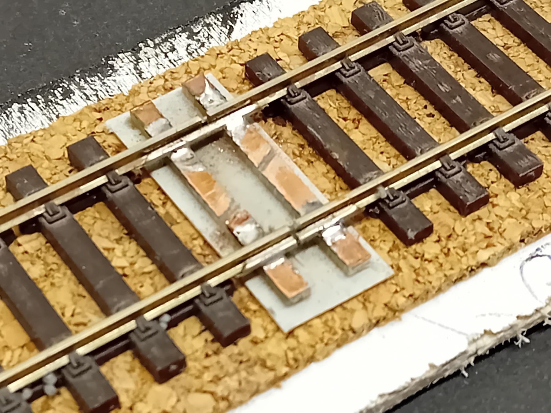

Frank, die ervaring heb ik ook. Op de club werken we met flexen van Rocoline. Die is in bogen wat weerbarstig, vooral als je een isolatie moet aanbrengen.
Thuis werk ik al jaren uitsluitend met Peco code 75. Die geeft makkelijker mee, misschien ook wel omdat het profiel dunner is.
Als toegift nog een plaatje van hoe ik het heb gedaan op mijn huidige baan Dubbelom.
Op de scheiding leg ik twee dwarsliggers van printplaat. Omdat die dunner zijn dan de originele dwarsliggers lijm ik er nog een stukje karton onder. Op die printplaatstrookjes soldeer ik de railverbinders vast. De spoorstaven worden niet gesoldeerd, dus die hebben nog wat uitzettingsruimte.
Op de foto is te zien dat de voorste railverbinder is doorgeslepen. Zo ontstaat een elektrische scheiding, maar omdat de twee halve railverbinders vastgesoldeerd zitten, blijven de spoorstaven netjes op hun plaats.
Dit voorbeeld toont een recht stuk, maar in bogen werkt het ook.
