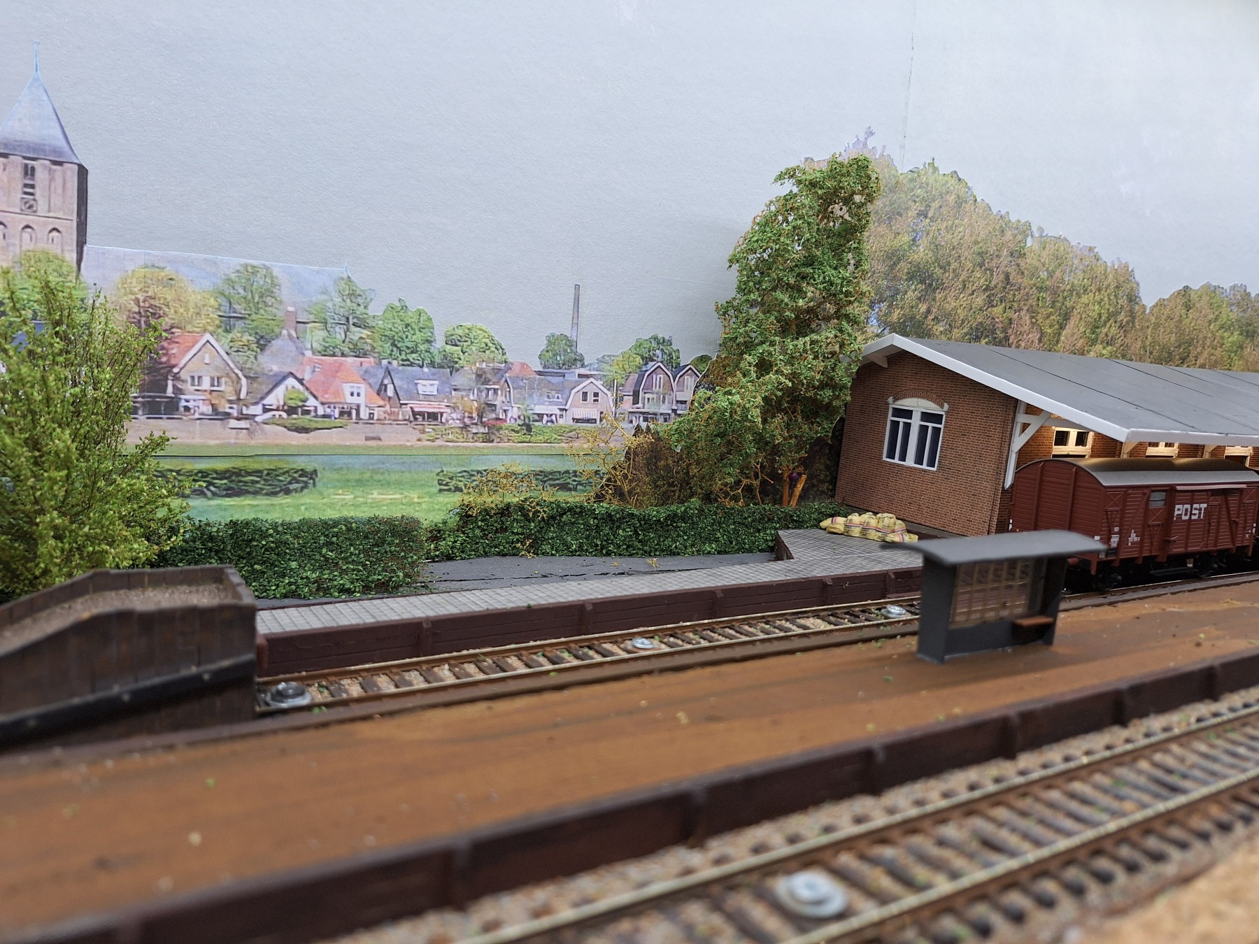

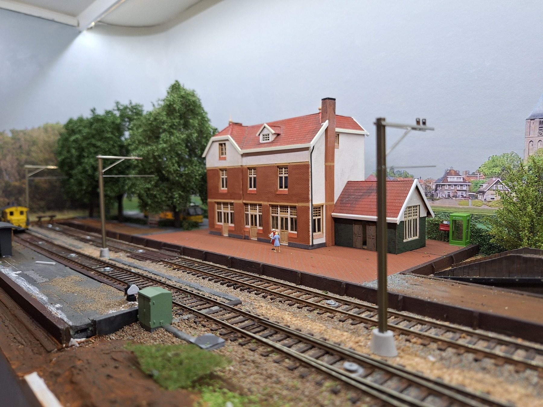

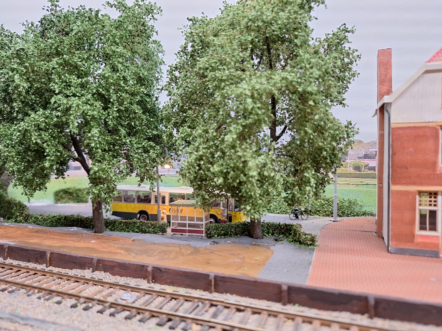

30 December 2025, 17:10:07 »
Een kleine update.
Foto' s van Dalfsen op de achterwand laten een landschap met heggen zien.
Ik heb dat proberen door te trekken op de baan.
De heggen heb ik gemaakt van schuursponsjes en voor de achterwand geplaatst.
De overgang naar de achterwand, die op 37cm ligt, wordt hierdoor natuurlijker. Ik ben tevreden met het resultaat.
Twijfel heb ik nog over de bovenleiding.
De lijn Zwolle-Emmen is op enig moment geëlectrificeerd, ik heb een plan V, maar ik weet nog niet of ik erop doorga.
Hieronder even een paar plaatjes
Laatst bewerkt op: 30 December 2025, 17:11:53 door HenkN

Ik blijf mezelf herhalen (vooral in mijn gedachten).....wat een mooie baan....enne....zelf zou ik het wel weten wat 'onder de draad' rijden betreft. Maar in jouw geval.....zelfs de masten zijn (nu al) mooi.
Ik meld me in 2026 nog wel bij je.......en dank nog voor je info......zeer waardevol.

Een erg mooie dieptewerking door de gekozen achtergrond.

Hallo Henk,
Mooie foto's, goed gelukt met de diepte werking.
Laatste foto met station, geeft een mooie sfeer.
