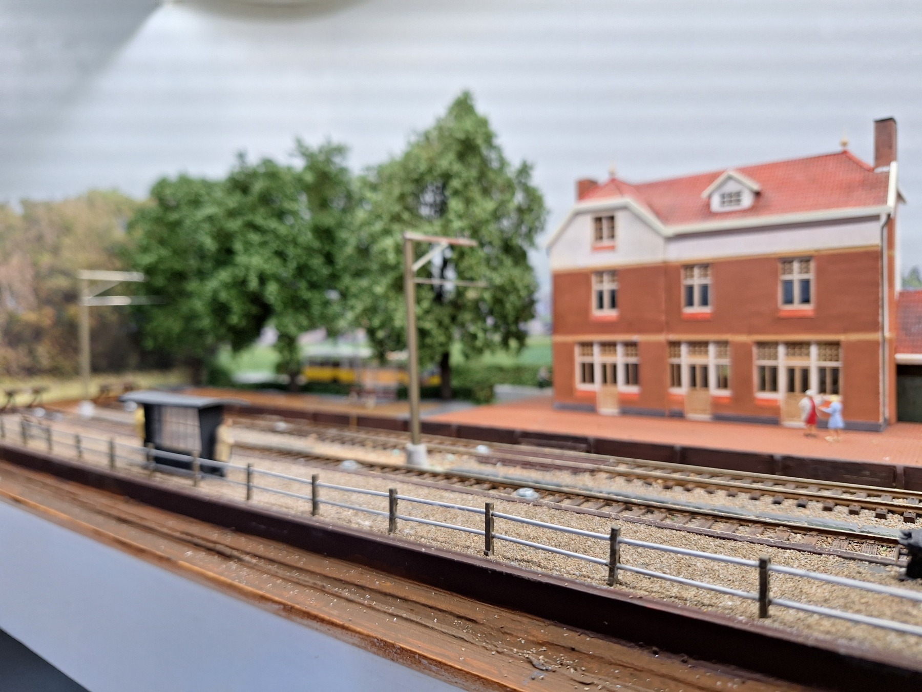

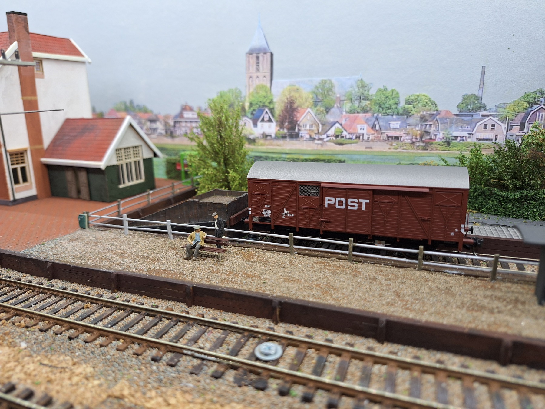

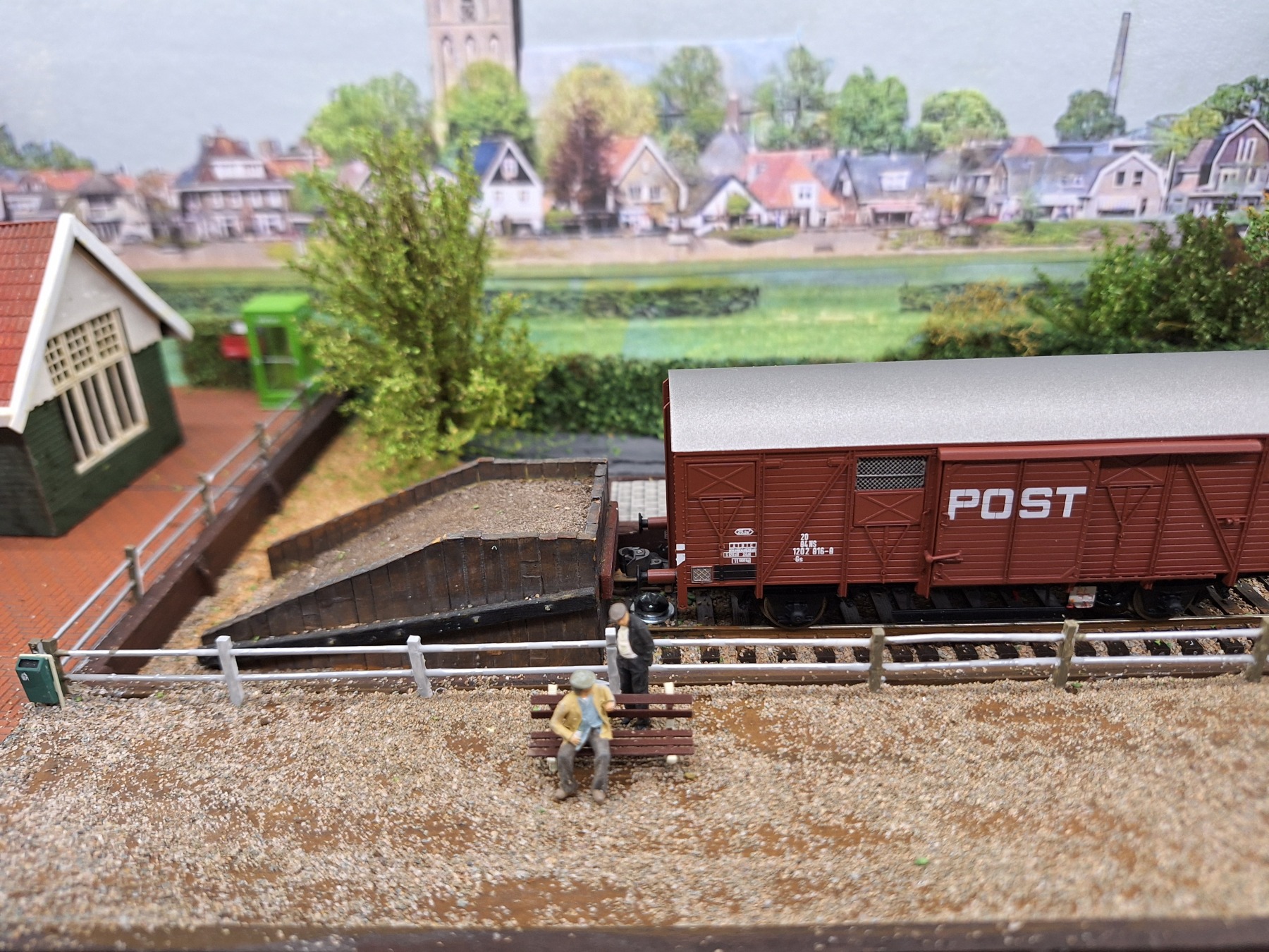

HenkN
Het hoeft niet zo groot te zijn! Eindstation Daarhuizen
Berichten: 300
Re: Eindstation Daarhuizen
Reactie #97 Gepost op:
04 January 2026, 16:11:50 »
Even een kleine update en een vraag.
Vandaag bezig geweest met hekwerk langs de perrons.
Strips van Evergreen op maat gesneden met de Chopper (wat een heerlijk stuk gereedschap), gaatjes boren en een rond profielstripje er doorheen gestoken. Een beetje beton- en aluminiumverf als eerste aanzet.
Mijn vraag gaat over het volgende:
In het verleden werd voor verharding op perrons ook grind gebruikt.
Ik heb dat proberen na te bootsen met N-spoor ballast dat wat zuinig/karig is aangebracht. De kale plekken wil ik dan later opvullen met zand.
Graag jullie opmerkingen en tips bij dit idee. Is N-spoorballast mogelijk toch nog te grof of overtuigd het toch?
Ik hoor het graag
Fijne dag
Henk

Ik denk dat het 'grind' wat fijner mag zijn. Je kan bijvoorbeeld grijs stuifzand gebruiken. Eerst een proefstrookje om effect te zien.

HenkN
Berichten: 300
Reactie #100 Gepost op:
04 January 2026, 19:10:05 »
Blijf volgen Einte
Ik vind het idee van Anton geen gekke gedachte.
Op de foto's komt de oplossing met N-spoor ballast wat grof over. In werkelijkheid is dat wat minder maar misschien toch iets teveel van het goede. Vandaar ook mijn vraag.
In de richting van zand moet ik dus denken.
Dan de kleur.
Werd er op de perrons random grind gebruikt of juist lichtere kleuren (grijzig)?
Groet
Henk

Volgens mij was er geen verschil tussen grind voor perron en ballast wat kleur betreft. Toendertijd werd alles uit de maas gewonnen en was dus een mix van kleuren.
