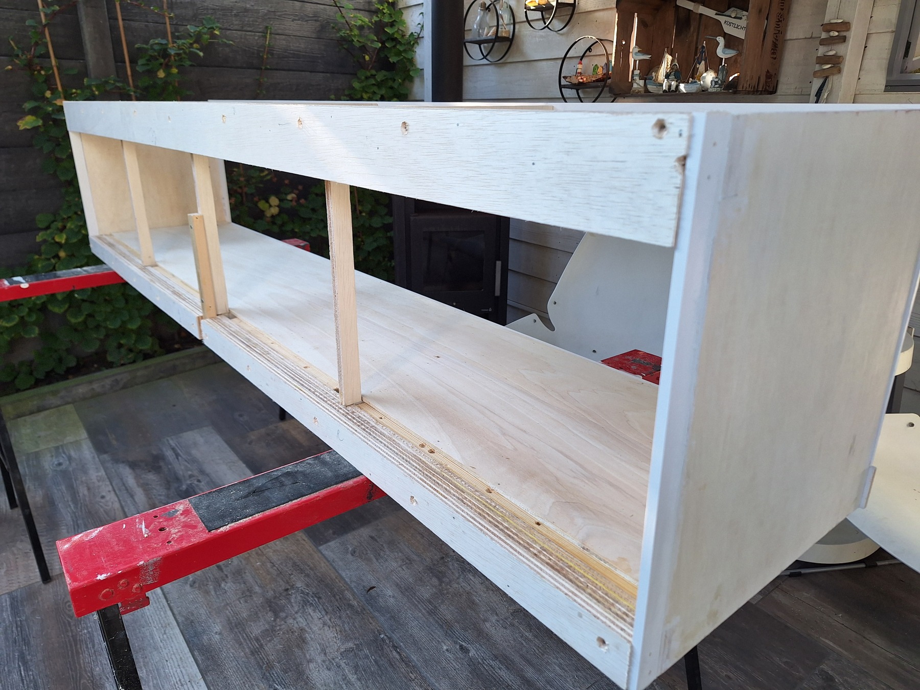

Tja, de totale oppervlakte van dit diorama in wording is ongeveer 1 vierkante meter. Inclusief fiddleyard.
Te groot dus om in de rubriek 'Kleine baantjes'te plaatsen.
Er kwam maar geen schot in mijn baan 'Station Daarhuizen'. Wellicht wilde ik te veel.
Daarom heb ik deze zomer de hele baan afgebroken. Alle digitale componenten en veel materieel verkocht en kleiner denken.
Diorama Daarhuizen wordt een kleine baan met een rijgedeelte van 210 x 37cm. De fiddleyard meet 90x30 cm.
Het totaal van 3 meter komt aan de muur te hangen m.b.v. een zogenaamde French Cleat.
Inmiddels is de treinkamer opgeruimd en opgeknapt en is de bouw van het diorama begonnen.
Het meeste timmerwerk is nu klaar zodat deze week deel 1 opgehangen kan worden.
« Laatst bewerkt op: 09 November 2024, 17:43:17 door HenkN »

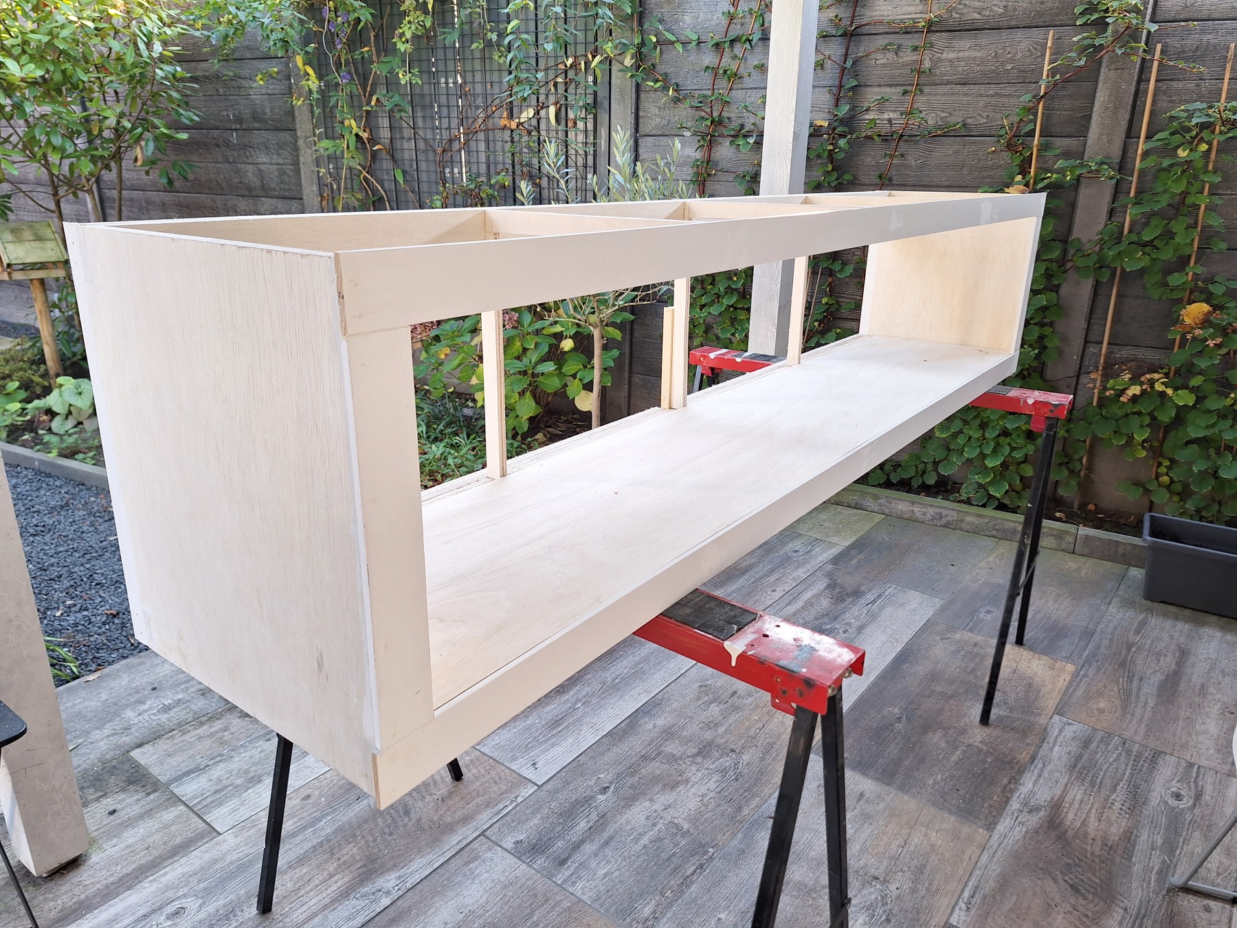

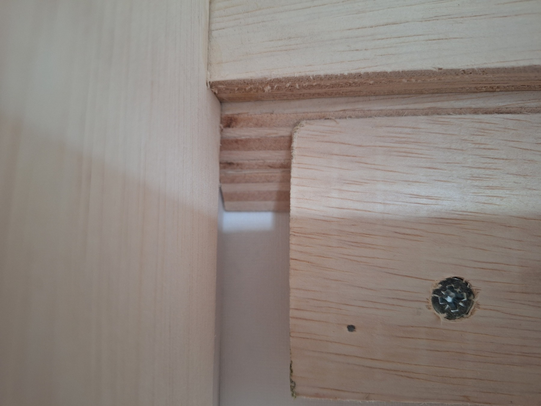

Spijkergaatjes geplamuurd.
Morgen schuren en gronden.
Basis vande bak bestaat 2 zijstukken (populieren mp 15mm) van 45x40cm. In het midden 3 C-profielen in dezelfde maat.
2 stroken mp 210x5cm aan de achterzijde en 1 aan de voorkant.
Verrassend stevig en vooral, lekker licht
Idee voor deze constructie gevonden op Youtube:Benchwork for modeltrain layout
https://www.youtube.com/watch?v=Xk3QckxCVJ8&t=497s&pp=ygUcbGVkc3RyaXBzIGJvdmVuIGRlIG1vZGVsYmFhbg%3D%3D

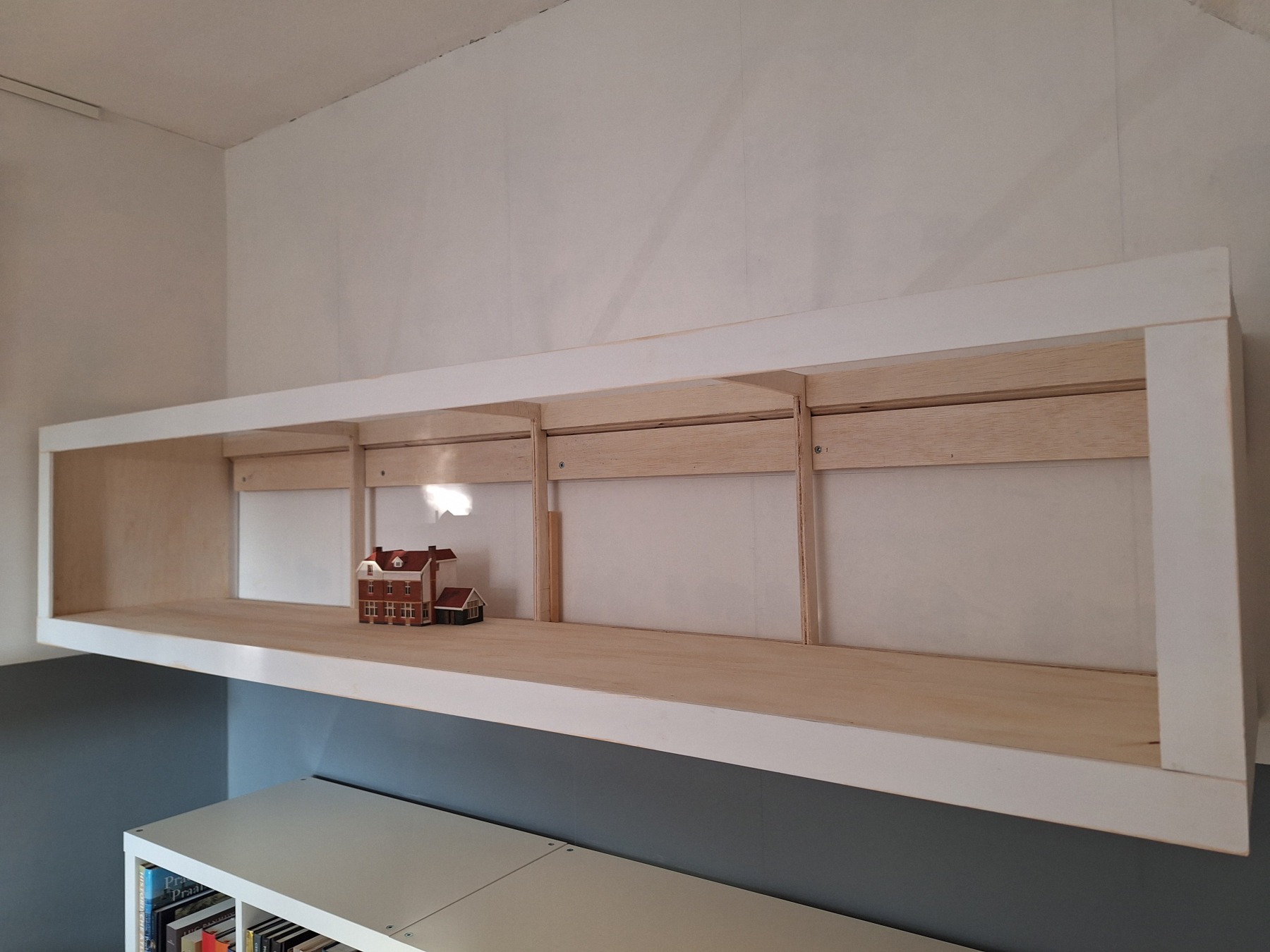

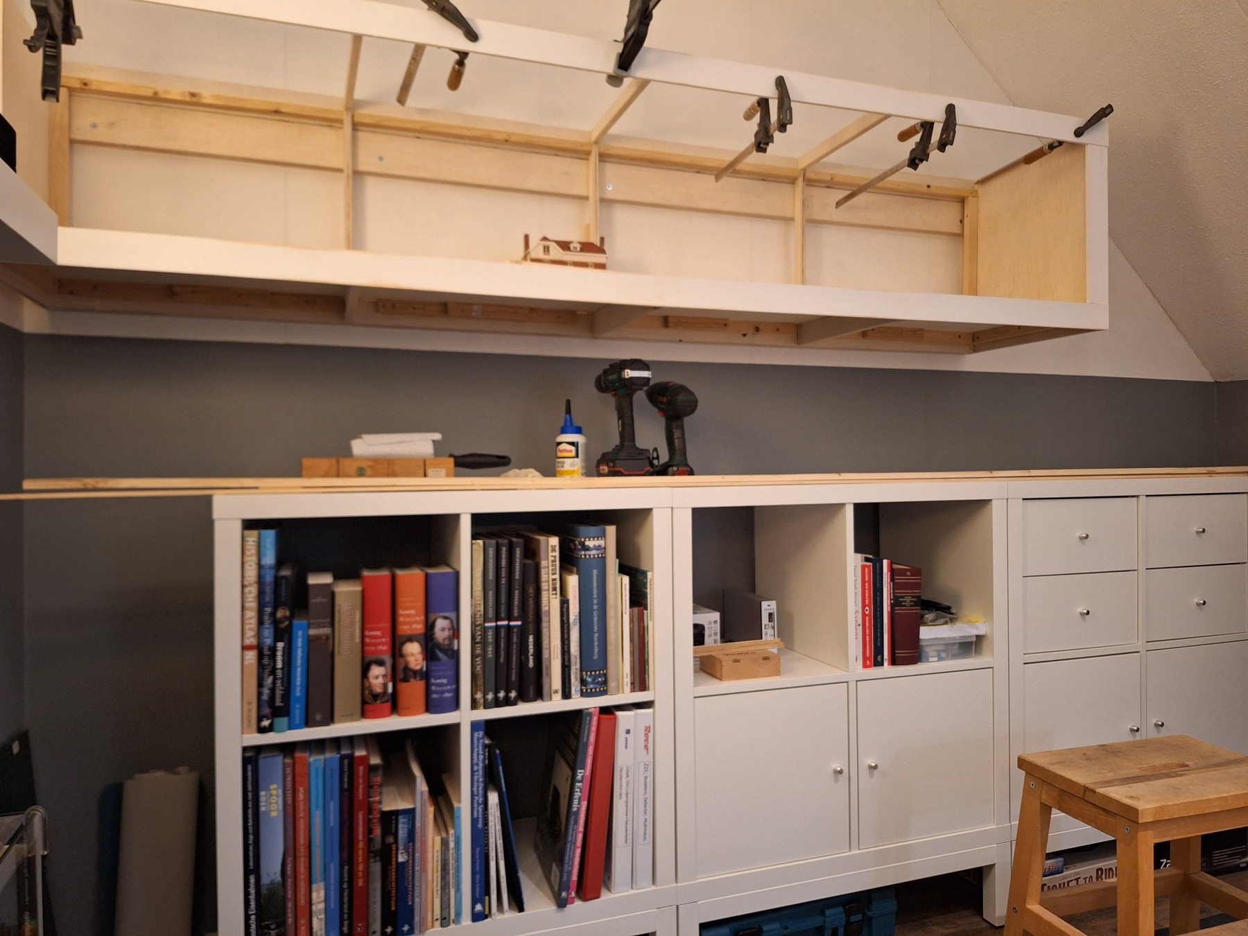

Bedankt voor de tip Herve.
Heb er naar gekeken, maar is niet meer zonder het nodige breek en zaagwerk te doen. Ik laat het dus zo.
Ondertussen de muurlat op de muur geschroefd en de bak er aan gehangen. Het systeem werkt
« Laatst bewerkt op: 08 November 2024, 21:18:31 door HenkN »

Keukenkastje systeem. En het werkt fantastisch.
Stevig genoeg voor een modelbaantje
Er komen twee ledstrips in. De voorste komt direct achter de fries onder een hoek van 45 graden
« Laatst bewerkt op: 08 November 2024, 21:20:17 door HenkN »
