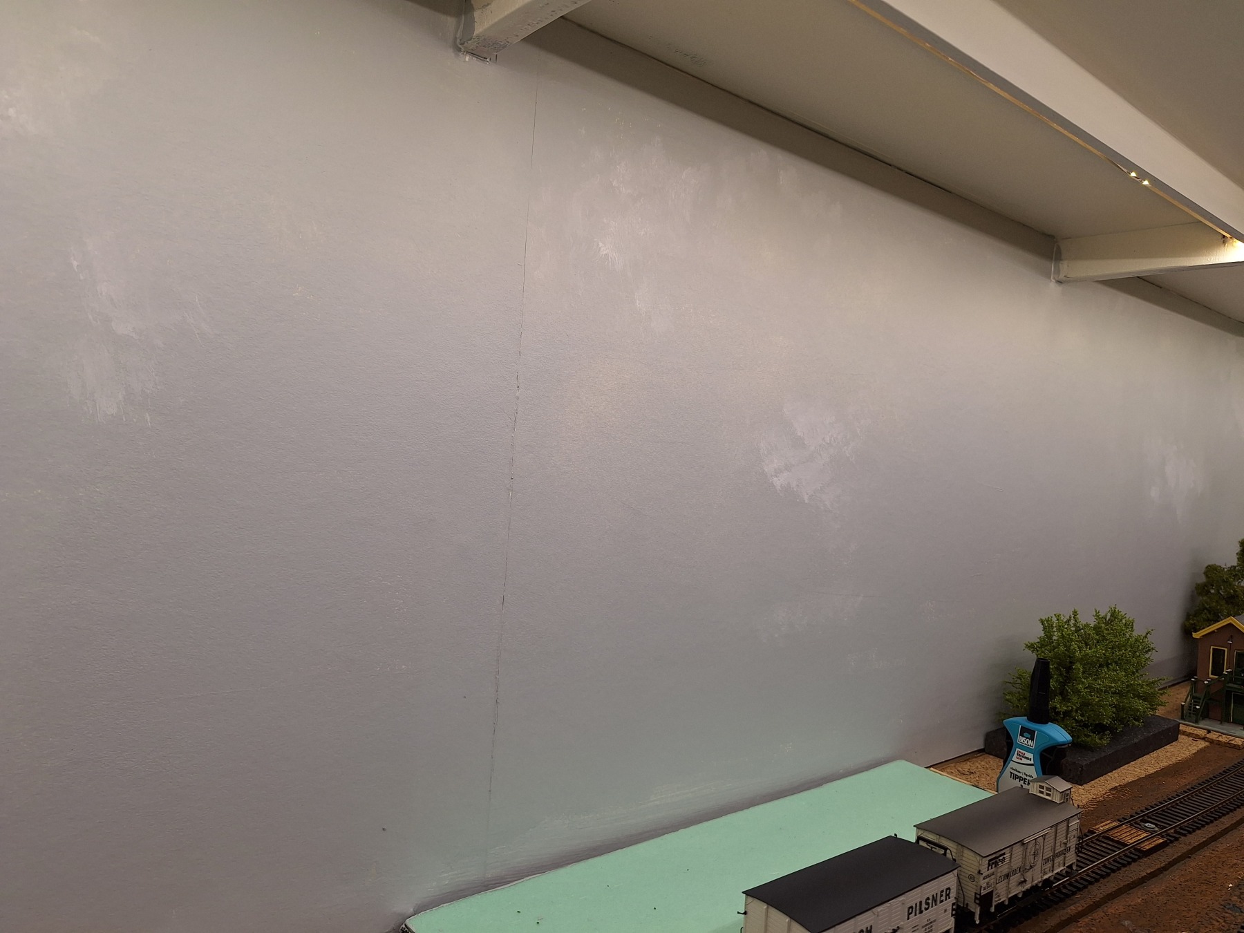

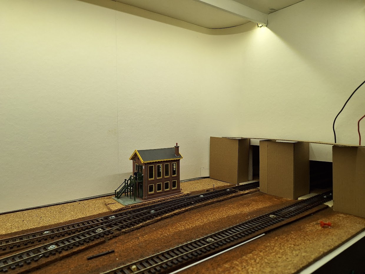

Omdat ik toch niet helemaal tevreden was met de zij- en achterwand van de bak, wilde ik toch voor ronde hoeken gaan. Maar hoe dan?
In januari zag ik in Rijswijk San Giacomo van Maurice Kleverwal. Maurice gebruikt in deze baan maar ook in zijn voorgaande baantjes dik papier voor de achterwanden dat vervolgens beschilderd wordt.
Contact met Maurice leerde dat het om 400 grams papier gaat (geschikt voor acrylverf).
Deze aangeschaft bij de handel in kunstbenodigdheden en de afgelopen dagen gemonteerd (met behanglijm).
Resultaat is beter.
Nu het vervolg. Ik wil de nieuwe achterwand/zijwanden een hele zacht kleur blauw geven en vervolgens geprinte en uitgeknipte gebouwen, fabrieksschoorsteen, bomen daarop plakken. De randjes daarvan vervolgens blenden met drybrush.
Laatst bewerkt op: 03 March 2025, 16:14:02 door HenkN

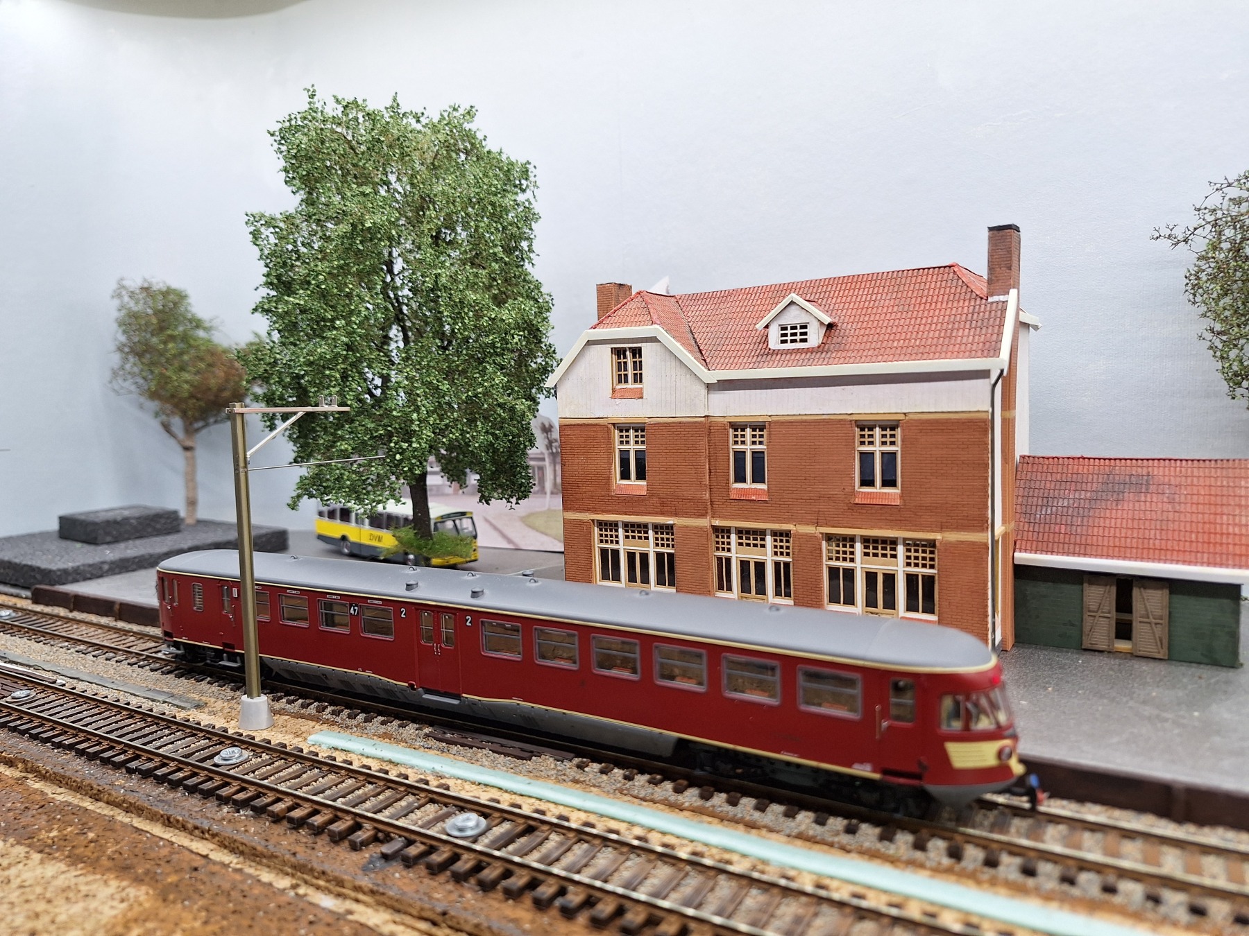

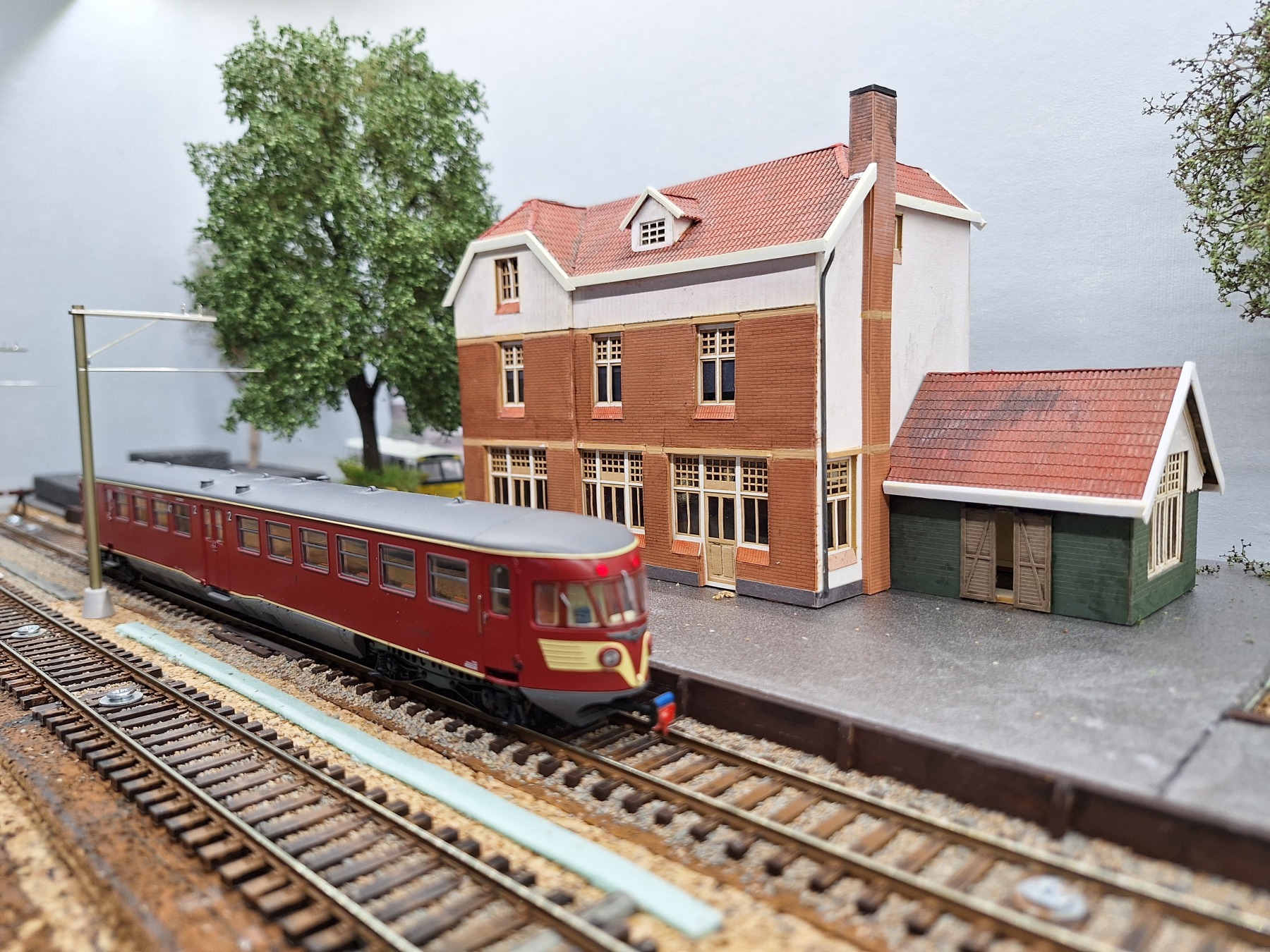

De nieuwe (papieren) achterwand blijft goed zitten en voelt stevig aan.
Ik heb het papier gekocht in een zaak voor kunstbenodigdheden. Grote vellen van 70x50cm ongeveer € 2,50 per stuk. Daar werd geadviseerd om het papier eerst te behandelen met Gesso. Hierdoor smeert de verf beter uit.
Ik heb dat gedaan met een flesje Gesso van de Action.
Voor de kleur op de achtergrond heb ik Gamma huismerk Neveldauw (mat) gebruikt.
Op de nevelblauwe achterwand heb ik met een grote ronde kwast witte acrylverf uit de tube (Action knutselafdeling) wolken geïmiteerd.
Vervolgens ook met het perron aan de slag gegaan.

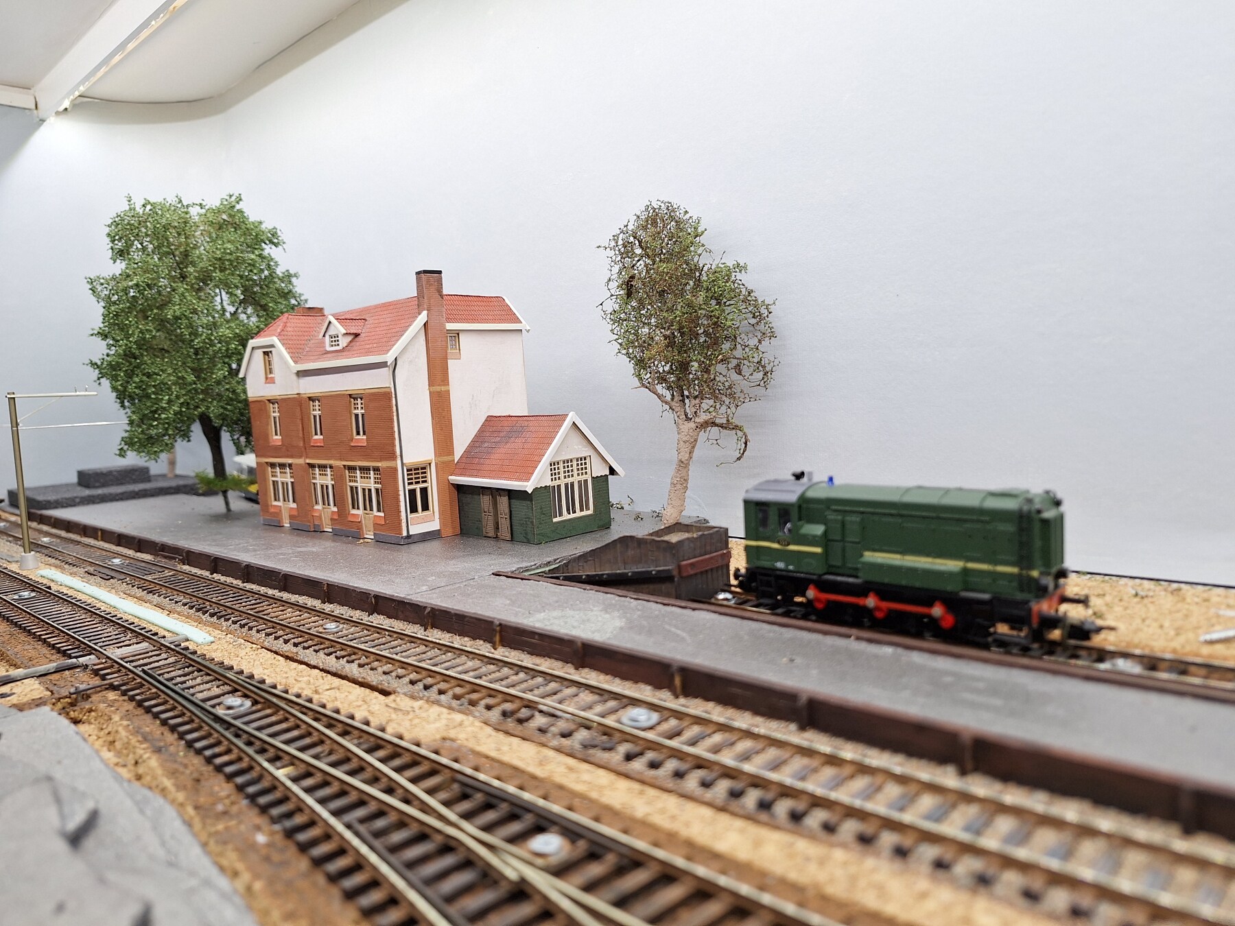

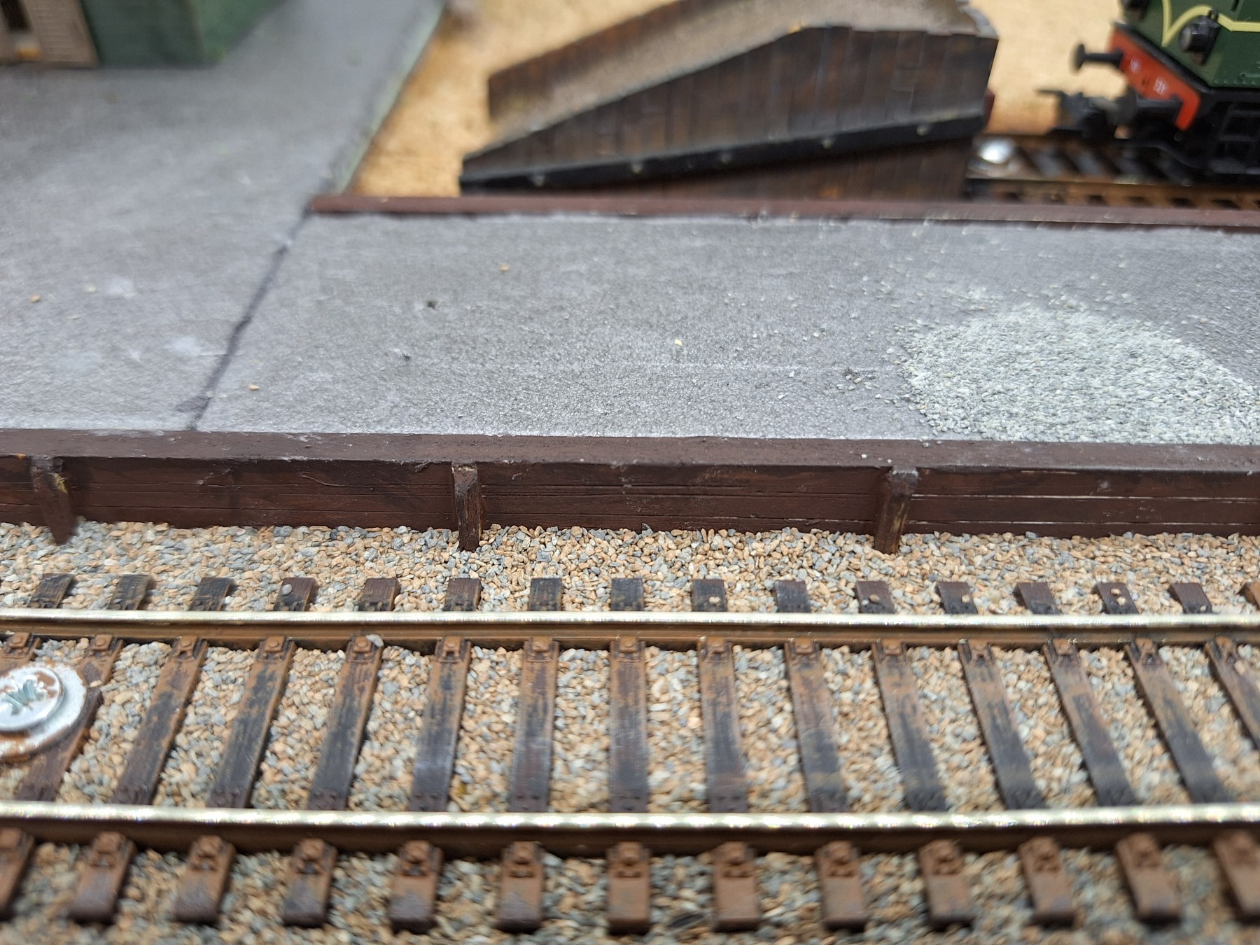

Het perron bestaat uit laagjes XPS (grijze/blauwe ondervloer).

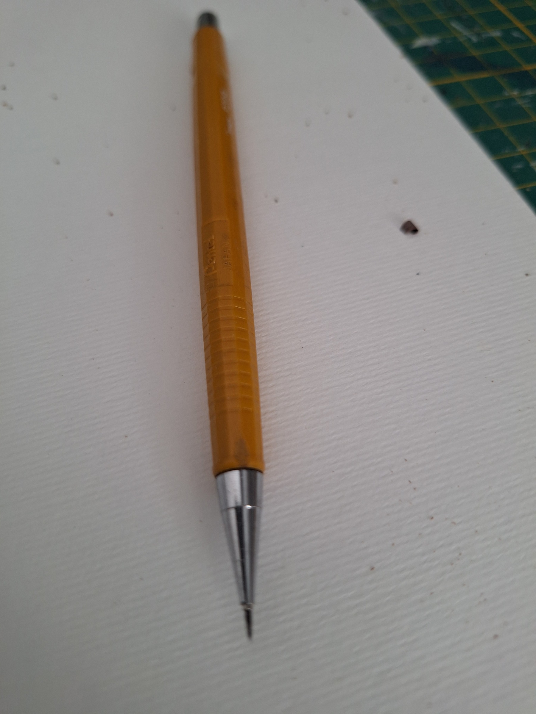

De perronrand is een houten lat van 9x3mm. Deze heb ik ingekrast om balken te imiteren. De verticale paaltjes zijn lucifers. Inkrassen met een oud vulpotlood waarin de vulling nu een stalen spijker is.
Geverfd met Vallejo bruin, zwart, donkerrood. En geplaatst.

28 March 2025, 16:57:10 »
Citaat van: HenkN op 28 March 2025, 10:48:34
Goede tip!
Dit is ook handig voor andere dingen. Ik stop zo'n spijker of naald in een handboorhouder. Maar dit werkt misschien wel beter.
