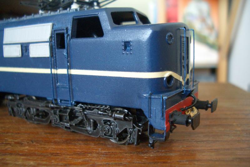

Erg fraai Jan !
Handgrepen gemaakt: 0,3 mm verenstaal bij de neusdeur en de bufferbalk, 0,5 mm messing bij de cabinedeuren. Blauw dekt nog niet 100%.
Erg subtiel, die handgrepen, nog een likje blauw inderdaad.
Zijn ze op de neus in werkelijkheid ook dunner ?

Dank!
Ja, de drie groepen handgrepen hebben verschillende doorsnedes. Opgemeten aan de 1202:
Bij de cabinedeuren: diameter ca. 35 mm (dus in H0: ca. 0,4)
Bij de neusdeuren: diameter ca.  28 mm (dus HO: ca. 0,325)
Bij de bufferbalken: diameter ca. 22 mm (dus H0: ca. 0,25)
Om dat ik 0,4 nergens kon krijgen (?) heb ik die bij cabinedeuren van 0,5 gemaakt, en de twee andere van 0,3 mm verenstaal, dat wel vrij algemeen te koop is. Die bij de neusdeuren zitten dus het dichtst bij  de werkelijkheid.

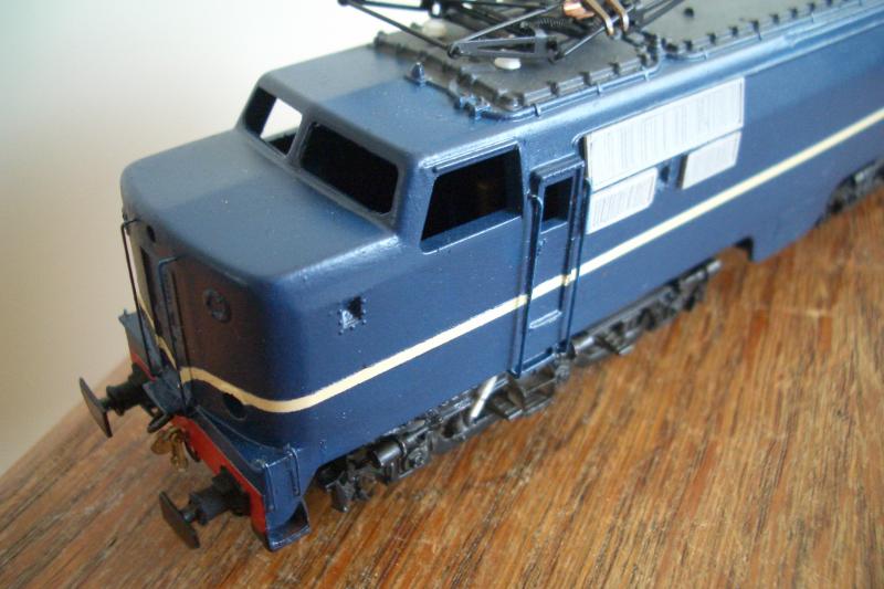

En nou is tie echt af, hefcilinders en turq. raamstijlen
[/url]
Op naar de volgenden.
Groet Stephan.

Hij is erg fraai geworden hoor Stephan!

 Schitterend !!   En de details kloppen beter dan de 1200 van M* !    (y)
De 1200 ziet echt goed uit! Heb je een onderdelen nummer van de hefcilinders? komen deze van de DE IV?
