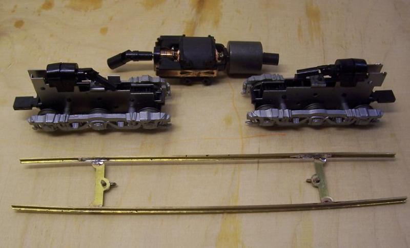

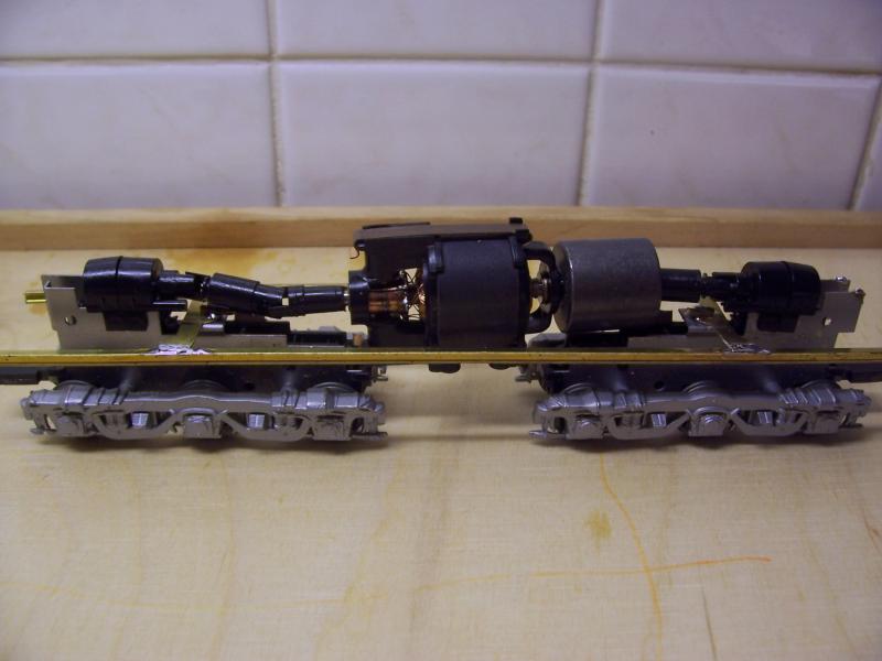

Het gegoten Athearn frame heb ik geprobeerd op maat te maken: vergeet dat maar. Ik ben nu zelf een frame aan het bouwen: als basis 2 railstaven met dwarsverbinding die meteen een draaipunt voor de draaistellen vormen.
De volgende stap is bevestiging voor de motor maken. Hiervan zijn noodgedwongen de cardan's ingekort en is 1 van 2 vliegwielen vervangen.
Ha Bessel,

  • Berichten: 743
Re: BNLS-Werkspoor - Lima 1200 verbeteren
« Reactie #282 Gepost op: 01 September 2011, 23:10:17 »
Ziet er goed uit en benieuwd of het gaat werken.
Beetje verstevigen en een goede ophanging voor de motor maken.
Welke Athearn loc heb je er voor gebruikt.
Succes verder en ik blijf dit draadje volgen,,,
Groetjes, Wullem NS
  • Berichten: 5456
  • Team Mitropa - OHMB
« Reactie #283 Gepost op: 02 September 2011, 09:12:31 »
Ik had destijds Athearn Alco PA1's voor weinig op Ebay gekocht, ongespoten modellen om zelf verder aan te kleden.
Ik moet wel zeggen dat het een tamelijk primitief ding was, er zijn mooiere loc's maar daar is de prijs dan ook naar.
Ik had beugeltjes aan het frame gesoldeerd welke de motor vasthielden en waar extra gewichtjes aan geschroefd konden worden. Dat werkt heel aardig: wel moet je rekening houden met het RP25 profiel, mijn testbaan met Fleischmann modelrails was niet te bereiden met de loc.
Door eerst terug te gaan naar tijdperk TpII/III en vervolgens een huis te kopen zijn de meeste van dit soort projecten in de la verdwenen: misschien maak ik hem ooit wel weer eens af (de projectenla is vol...)
Groet, Bessel
