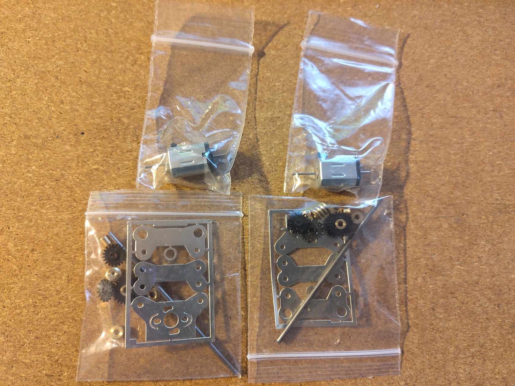

Binnengekomen zijn ook de gearboxes:
Redelijk dezelfde als die Rene (Garrattfan) gebruikt, maar dan met 2mm uitgaande assen en motortjes van High Level Kits ipv tramfabriek. Rene gaf ook aan dat de 2mm assen waarschijnlijk weer net wat meer ruimte geven versus de 1/8" assen die goed van pas gaat komen. De wielen zijn in bestelling uit Nieuw Zeeland van North Yard maar nog niet binnengekomen. De wielen die ik bestel hoef ik hopelijk niet af te draaien. Aangezien ik draaibankloos ben is dat wel een voordeel.

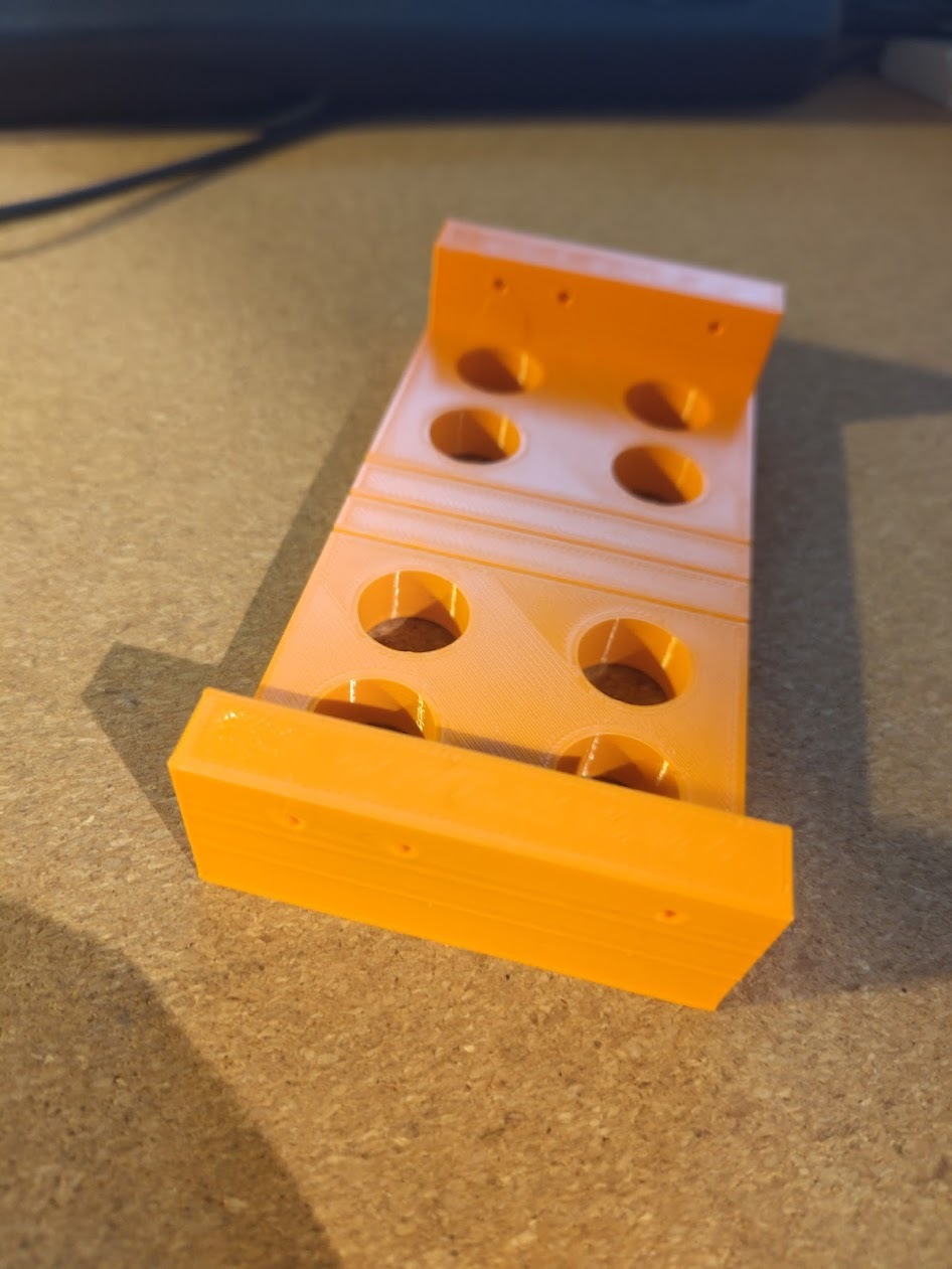

Voor het assembleren van de 2 onderstellen maar eens een jig bedacht en geprint. Aangezien ik er 2 moet bouwen loont dit hopelijk de moeite.

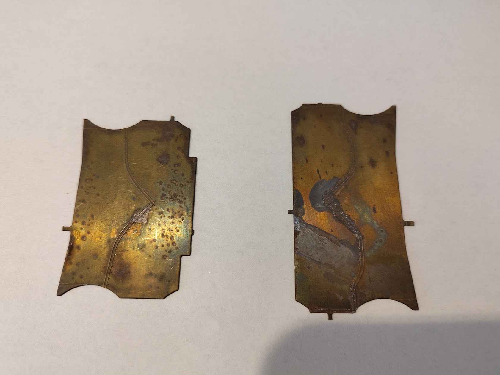

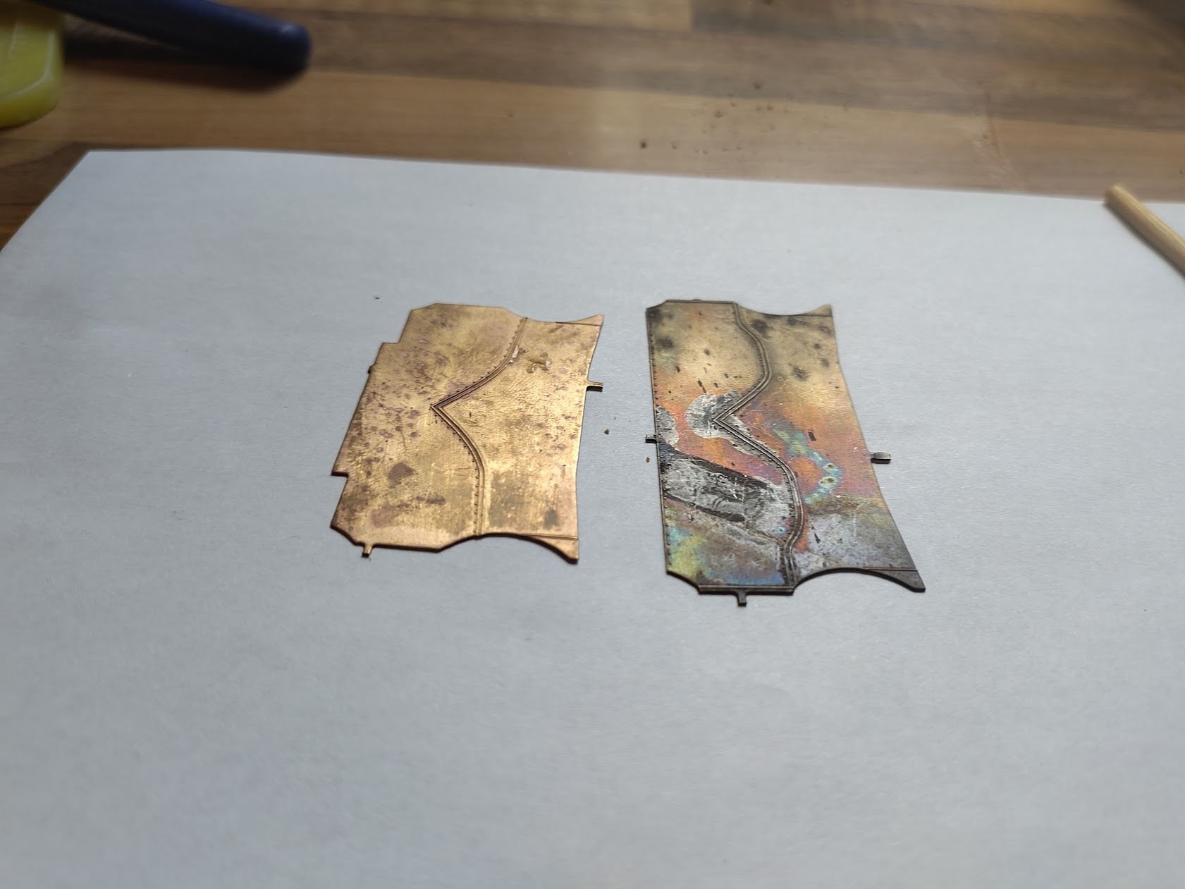

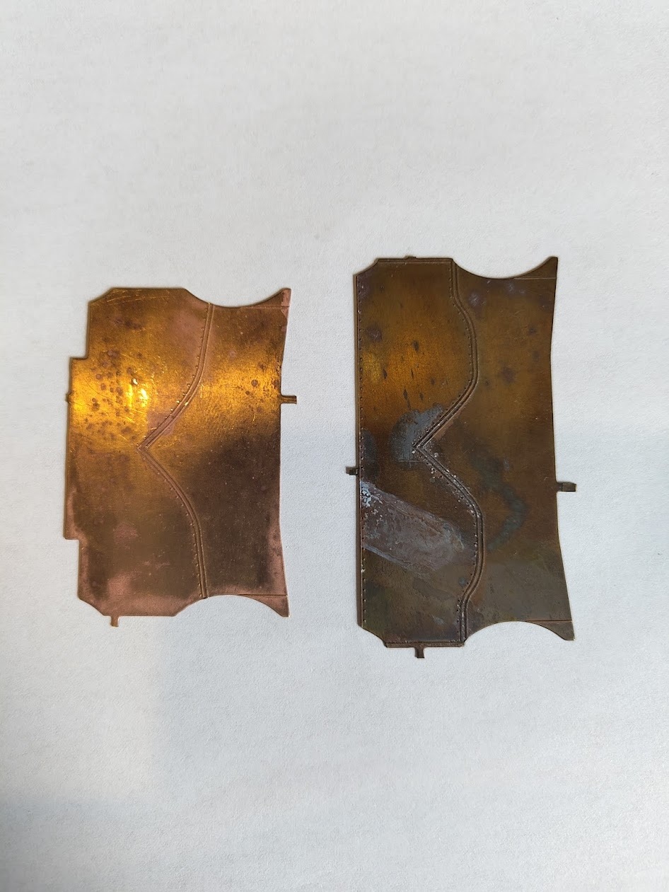

De kit die ik heb is ook wel redelijk oud. Op dit forum ook al verschillende mensen gezien die met citroenzuur oude messing kits schoonmaken. Ik heb dit proefje zelf ook maar eens geprobeerd op wat oude stukjes messing. Linkerplaatje messing is 2 x 15min in HG eco koffiemachine ontkalker geweest. resultaat mag er wezen zeker niet nieuw, maar wel veel beter dan het was.
