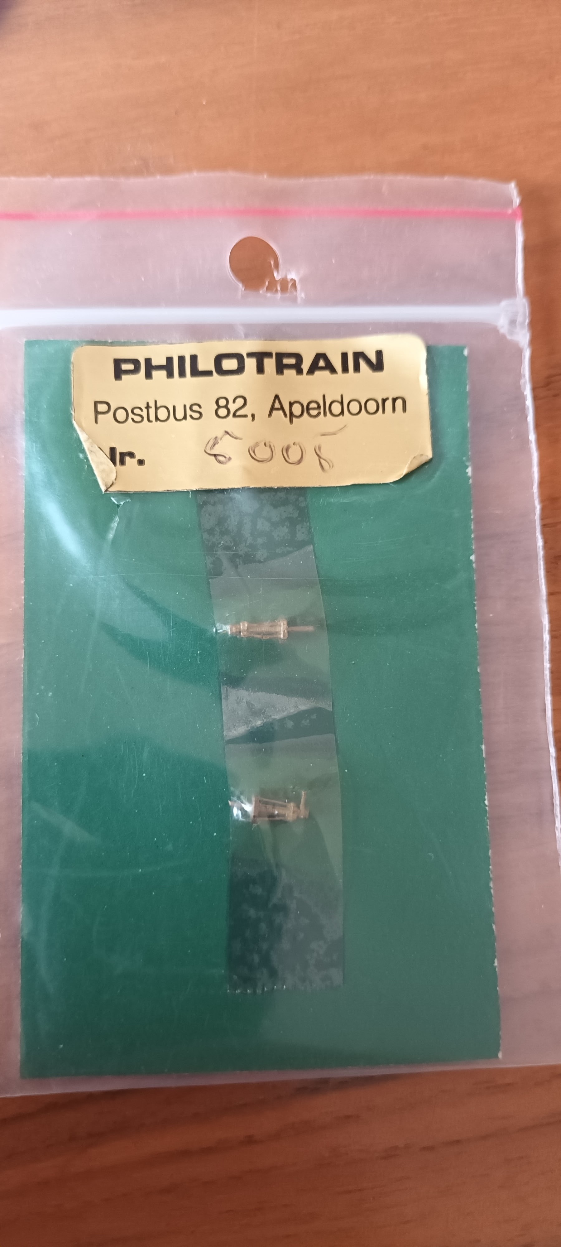

Adriaan, ik denk dat ik je aan een aanvullende informatie omtrent het missende Bemo onderdeel kan helpen. Allereerst vermoed ik dat de nummers van Bemo en Philotrain verwisseld zijn. Ik ga ervan uit dat Harry Bemo spaakwielen voor de loc gebruikte. Ik heb destijds voor Harry een aantal onderstellen voor de RTM 50 stoomloc gebouwd. Harry gebruikte daarvoor de Bemo spaakwielen die destijds bij de SWEG loc toegepast werden. Het waren in feite spaakwielen van de Big Boy loc in spoor N. Ook de tussentandwielen kwamen bij Bemo vandaan.
Groet, Rob

Wat betreft de philotrainnummers ik kwam het onderstaande tegen bij een medemodelspoorder. Wat mij er van overtuigd dat er een ouder nummeringsysteem is.
Adriaan
