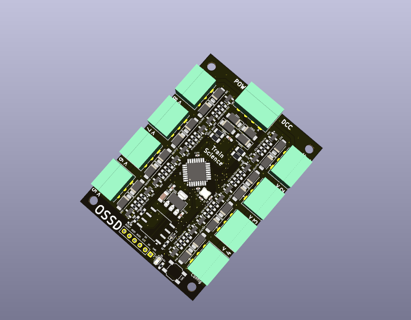

Ben inmiddels bezig om decoder ontwerpen aan te passen voor deze bedradingsmethode. Ik heb er ook al eentje binnen voor servo's + puntstukrelais.
En de volgende die er aan moet geloven is de Solenoid decoder. Hij is ook nog kleiner ook geworden in het proces. De orginele had een sub-optimale layout.
Ik moet nog wel iets aanpassen, want tussen verdeelprint en decoder, zou een aparte CDU print kunnen komen. Die moet ik alleen nog bedenken..  ::)
Ik heb ook de eerste set verdeel printen besteld. Maar ik heb wat moeite met de mannelijke plugbare terminal te versieren. Kom ik nog op terug.

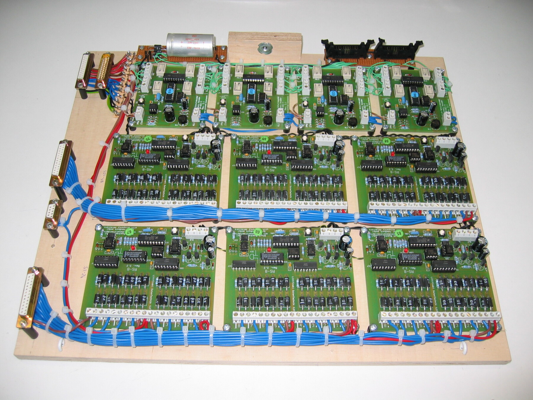

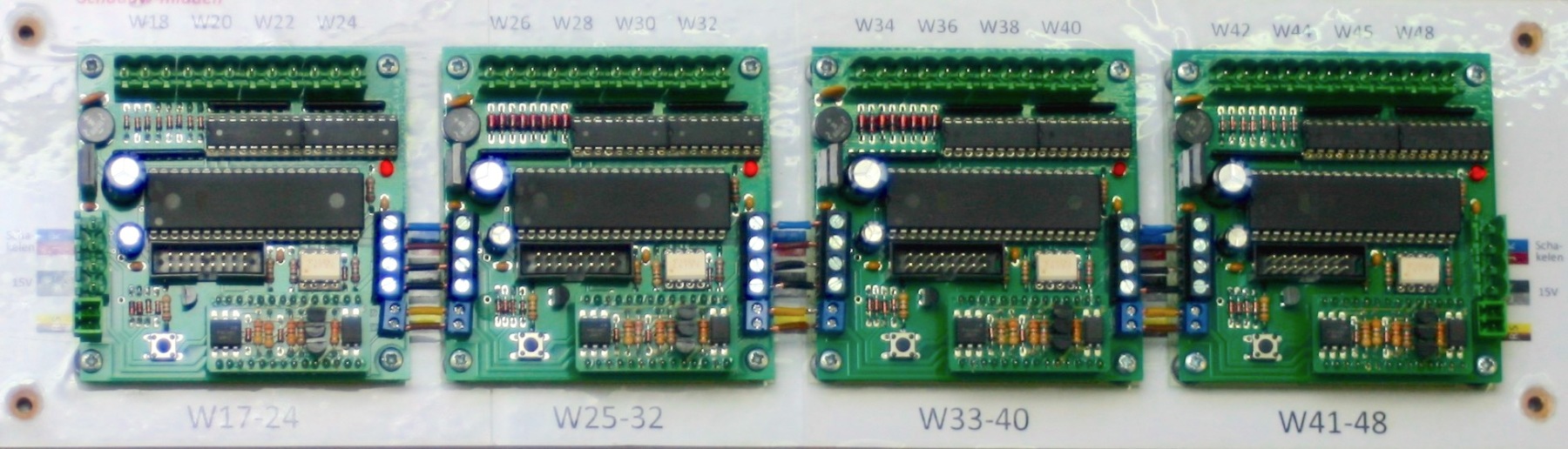

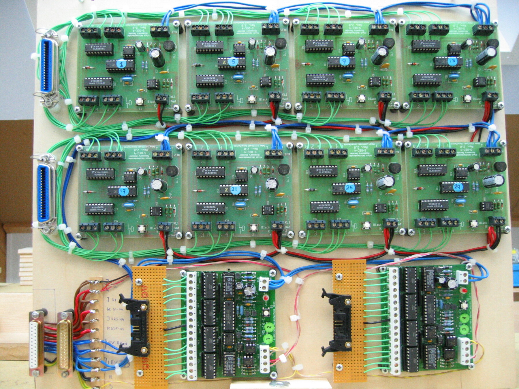

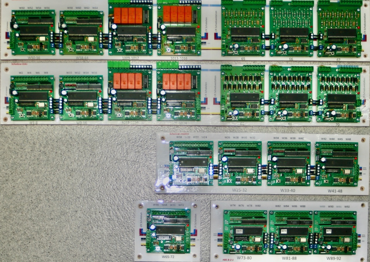

Ik denk dat verschillende mensen verschillende manieren hebben om hun baan te bedraden. Misschien leuk als een aantal mensen foto's plaatsen, want dan kan je van elkaar leren.
Toen ik begon, wilde ik alle elektronica centraal hebben, op een paar grote houten platen. Op de eerste foto zijn, voor het schaduwastation, de terugmelders (toen: LDT) te zien, op de tweede foto de wisseldecoders (toen ook LDT).
Na verloop van tijd was ik hiermee ontevreden. De bedrading van de terugmelders was te lang, en had last van storingen. Er liepen te veel draden in dikke bundels, en latere aanpassingen waren lastig.
Alweer een jaar of 10 geleden heb ik alle LDT-decoders eruit gehaald, en de bedrading compleet opnieuw gelegd. Ik zocht een compromis tussen centralisatie en korte leidingen. Momenteel gebruik ik 'plankjes van ongeveer 12 cm hoogte, waarop ik alle decoders zet die voor dat stukje baan nodig zijn. Onderstaande foto's tonen de vijf "plankjes" voor het schaduwstation (12 meter lengte); de plankjes worden met vier schroeven tegen de baan geschroefd. De decoders worden naast elkaar gemonteerd (zie eerste foto hieronder), en met behulp van draadjes doorverbonden (zie tweede foto hieronder). Op de plankjes plak ik ook wat papier met informatie (grote etiketten), zodat ik weet wat wat is. Voor de overzichtelijkheid heb ik alle aansluitingen richting wissels / baanvakken altijd aan 1 kant. Ook gebruik ik stekkers (vergelijkbaar aan die van Bas)
Precies dit wil ik oplossen. Het hele voordeel van zo'n bus, DCC of loconet of s88 of ... is juist dat je de apparaten verder uit elkaar kan plaatsen om dus die dikke kabelbomen te vermijden.
Ik zelf word diep ongelukkig als ik draden aan zo'n sub-D apparaat moet solderen.
Nog een bijkomend voordeel van die 'right angle sockets' is dat je er heel makkelijk een rechte plaat op de decoder kan monteren. Ik denk aan bijvoorbeeld een 2e kale maar mooi uitziende printplaat waar de aansluitingen en de QR code heel duidelijk op staat. Daar kan je makkelijk stickers over heen plakken met wissel nummers ofzo
Ik zat ook te bedenken. Als ik op zo'n front paneel dan witte boxjes maak. Dan kan je daar met stift op tekenen. Of ik maak gewoon witte printplaten die je dan naar believen kan beklieden met wat je maar wilt  ;D
Ik heb ook even kort getwijfeld om op zo'n decoder dan de power en DCC verbindingen naar de onderkant door te voeren zodat je die ook kan daisychainen. Maar dat paste niet helemaal in het idee van het omhoog klappende plankje. Als je 2 of meer decoders onder elkaar plakt, kan het wel, maar dan wordt je plankje wss te groot.
Voor een terugmelder daarentegen, zou het wel kunnen dat je ze side-by-side in elkaar plugt. Misschien leuk om mee te nemen in de redesign, maar aan de andere kant. Zo'n klein Lnet kabeltje is de moeite ook weer niet  8).
