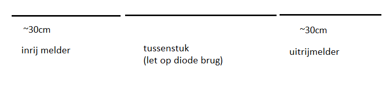

Ik heb de z21 met de YamoRc bezetmelders (stroomdetectie / R-bus) en de OSSD wisseldecoders. Ik expermenteer met 1,2 en melders per blok.
Bij stroomdetectie moet er isolatie zijn tussen de twee melders.
Hoe lang moet dan de lengte zijn van het stuk rails waar de ‘inmelder’ aan verbonden is, en hoe lang het stuk rails van de ‘uitmelder’ zijn. Ik kon dit niet duidelijk terug vinden op het internet……
(Bij een melder per blok is het mij wel duidelijk…..🤪)

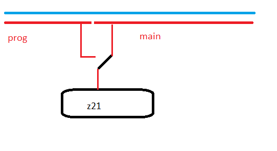

Programeer spoor en de z21.
De z21 heeft geen aparte aansluiting voor een programeer spoor.
Nu heb ik op dit moment maar 3 locjes en heb die makkelijk kunnen ‘programmeren’ op het test baantje.
Is het mogelijk (en werkt het dan ook zonder gevaar) als ik een ‘kopspoor’ stukje isoleer van het blok waartoe dit stukje spoor behoort en met een wisselschakelaar (enkel om) de voedingsdraad van dit sukhe rails verbind met de voedingsdraad van het de rest van het blok?
De andere pool van de (wissel) schakel verbind ik dan met de P draad uit de z21.
Als de schakelaar in de stand ‘programeer’ staat krijgt alleen dat stukje kopspoor verbinding met de centrale (en de ‘bezetmeld decoders’ en de ‘wisseldecoders’). In ‘gewone stand’ het stukje kopspoor onderdeel van het gehele kopspoor blok.
Dit voorkomt dat ik telkens bij het ‘programmeren’ de baanstroom kabel moet los halen van de z21…..

2. Een spoor als extra programmeerspoor aansluiten kan denk ik wel, maar is wel tricky. Wat als de schakelaar verkeerd staat? Ik zou dan toch voor KISS (Keep It Simple Stupid!) gaan. Dan kan je niet per ongeluk iets foutief doen. En het programmeren zal niet echt dagelijks plaatsvinden denk ik?
Volgens mij kan dat wel
Wat lengte melders betreft, meestal neemt men 2 standaard rails in H0 zijn die vaak ergens rond de 18cm. Dus iets van 30 tot 36cm ofzo, volstaat. En zoals het plaatje zet, denk om de diode brug voor ongedetecteerde secties. Dat laat melders sneller reageren op de eerste stroomafnemende as.

Is een programmeerspoor wel nodig?
Ik probeerde laatst met de multimaus aan de z21 een CV te wijzigen en dat gebeurde vervolgens op alle decoders, dus in dat geval heb je wel een programmeerspoor nodig of moet je alle andere locomotieven (en anders dat een decoder heeft) van het spoor of van de stroom halen ja.
Maar met de Z21 app kan je CV's programmeren via POM (programming on main). Dus bij een nieuwe loc zet je die op het spoor en programmeert dan eerst op adres 3 een nieuw adres en dan alle andere instellingen op het gekozen adres. Daar hebben de andere decoders verder geen last van.
Je moet dan wel de Wi-Fi unlock-code aanschaffen en de z21 ofwel aan je bestaande thuisnetwerk hangen met een Ethernetkabel, ofwel de volledige Wi-Fi oplossing van Roco/Fleischmann aanschaffen. Maar dit zou ik zeker aanbevelen, want via de Z21-app op de iPad (Android tablets?) kan je heel mooi je wissels en ontkoppelaars en dergelijke aansturen. Op je telefoon is dat wat krap, maar daarop kan je wel mooi een loc aansturen.
Voor het instellen van decoders is de (gratis) JMRI Decoder Pro software ideaal, wat mij betreft. Je hebt dan menu's voor bijna alle instellingen in plaats van alleen maar CV-nummers.
