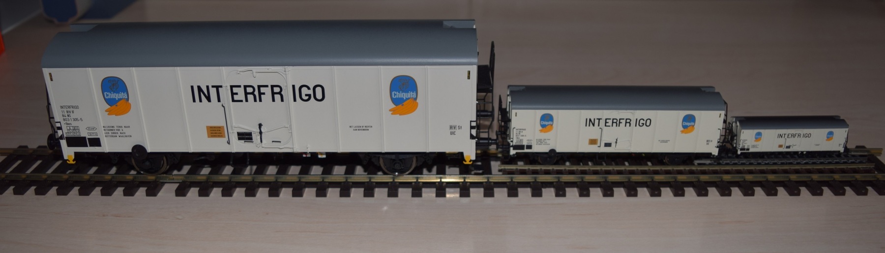

Ik heb drie jaar geleden besloten schaal N er bij te nemen, omdat ik vond (en nog steeds vind) dat ik met een beschikbare ruimte van 3,90 x 2,55 mtr. onvoldoende ruimte heb om mijn H0-treinen een fatsoenlijke speelplaats te geven. Ik heb mijn H0-verzameling wat uitgedund, maar de kern is wel gebleven. Deze complete treinen worden in een wisselvitrine geplaatst.
N-spoor heeft de naam wat minder geschikt te zijn voor rangeerwerk en dat klopt deels wel. In een proefopstelling kwam ik er achter dat ontkoppelen m.b.v. ontkoppelrails zeer lastig gaat met  kortkoppelingen (Fleischmann) die ik toch wenste te gebruiken. Daar heb ik wat op gevonden: de locomotieven zijn alle uitgerust met de (lompe) standaard N-koppeling, die werkt prima met de ontkoppelrail. Zo heb ik een thema uitgewerkt waarin van loc gewisseld wordt (Nederlands-Duits grensstation) en soms een rijtuig wordt bijgeplaatst of afgetrapt. In principe werk ik met vaste stammen, waarvan de rijtuigen onderling kort gekoppeld zijn met de genoemde Flm koppelingen, de buitenste rijtuigen hebben aan de voorzijde de standaard N-koppeling . De enkele losse rijtuigen die aan- en afgekoppeld worden, hebben ook een standaardkoppeling, maar dan met een korte schacht. Dat werkt prima, zonder dat er concessies worden gedaan m.b.t. de  afstand tussen de rijtuigen. Door het lage gewicht is rangeren met goederenwagentjes wel weer lastig, maar, zoals je hierboven kunt lezen, is er dus wel wat mogelijk.
Misschien is dat bij kleine rangeerlocjes nog minder, maar met een vierasser kan je ook rangeren.
Om die reden heb ik begin dit jaar een Graham Farish Class 08 (spoor N) laten staan. Het was mijn bedoeling dit locje te vernederlandsen tot een NS 600. Het digitale model bleef telkens steken op puntstukken van wissels en was voor de bedachte functie, aan- en afkoppelen van een versterkingsrijtuigrijtuig, ongeschikt. Een Piko 2400 kan dit veel beter en dus gaat die dit doen.
Om de schalensalade te completeren komt er bovenop één van de toekomstige N-schaduwstations een spoor 0-diorama van 2,25 bij 0,89 mtr te liggen... ;D Ik heb één model in alle drie schalen:
