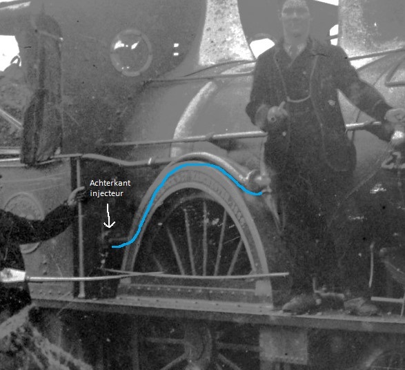

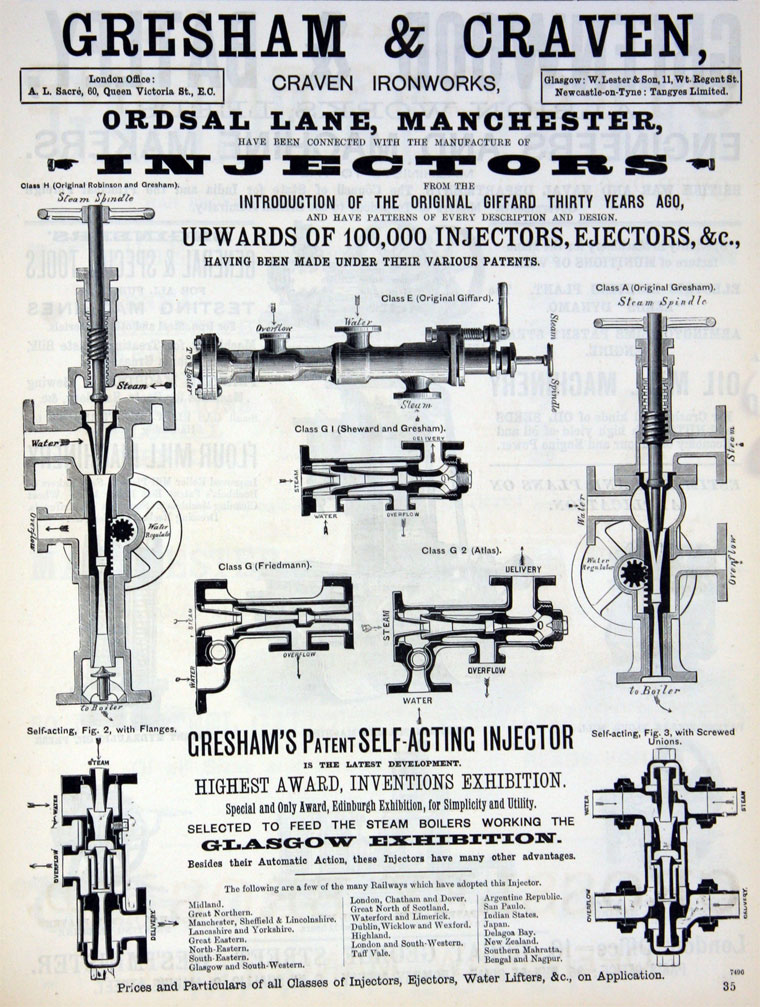

Omdat ik toevallig bezig ben met het onderzoek voor een aantal 1:1 injecteurs kan ik hier misschien wat licht op schijnen. Toen de locs in 1863 gebouwd waren stonden injecteurs nog in de kinderschoenen, en in de 19e eeuw ware er aardig wat ontwikkelingen in het ontwerp van injecteurs. De bekende Gresham & Craven ketelfrontinjecteurs waren ergens rond 1880-1890 ontwikkeld.
Om even jouw HUA foto te lenen:
Alle tekeningen waar iets op te zien valt zie je hier:
Op de tekening kan je een koude pomp (aangedreven van het linker kruiskop, op de zijaanzicht het langwerpige ding net rechts van de schaar van de schuifbeweging) vinden en een injecteur tussen de ketel en de zijkant van de cabine. (in schaduwlijnen net links van de veren van de achterste loopas)
De injecteur lijkt aardig wat op de Gresham & Craven Class E op deze advertentie
link: https://www.gracesguide.co.uk/File:Im18880629E-Gresh.jpg
Als je Eelco's foto goed bekijkt kan je net de flens van de injecteur zien, in de schaduw tussen de wielkast en de zijplaat van de cabine
In de lijst van NS locs met G&C ketelfrontinjecteurs kijk staat er niets vermeld over de NS 600, dus ik vermoed dat de nieuwe injecteurs gewoon een modernere versie zijn van de G&C Class E, of een ander vergelijkbaar model. Dan is het nog de vraag of de koude pomp is vervangen. Voor een model maakt dat aardig wat uit omdat het het verschil is tussen de waterleiding die van de pomp op de kruiskop komt of een injecteur in de cabine.
Bij meeste spoorwegen was de koude pomp al snel afgenomen, maar op deze foto in HUA Is iets door de drijfwielen te zien dat verdacht veel op een waterleiding naar een koude pomp lijkt.
Ivo tB

Dank voor je uitleg. Ik realiseer me ineens dat Erwin in zijn kit ook een op een class E lijkende injecteur levert. Hetzelfde type waarvan je er 2 ziet in zijn model van de 5300 op beide waterkasten in het machinistenhuis. Zal ik opzoeken voor een foto.
Ik had ook al gezien op de tekening dat er een koude pomp zit voor de aangedreven as. Zo was het oorspronkelijk. Je ziet ook de leidingen veranderen in de tijd, waarbij aanvankelijk de ketelklepkasten van beneden leken te worden gevoed en niet vanuit het machinistenhuis. Als je de waterleidingen vanuit de tender onderlangs ook volgt lijkt dat te kloppen.
Dit is weliswaar een zweedse versie, maar hier zie je alleen een dunne stang (?) vanuit het machinistenhuis door de wielkast naar de klepkast.
Hier is het weer anders:
Hier loopt wel een dikke waterleiding over de wielkast naar de klepkast en een leiding van de klepkast naar beneden. Je ziet ook de oorsrpronkelijke waterleiding nog steeds onder  het chassis hangen en gebogen naar boven lopen.
Dit is wel de versie die ik probeer te maken. Ik dacht eerst dat er aan beide zijden deze klepkast met leiding zit, maar ik heb geen foto's die dat bevestigen. De foto vanuit het Zeeuws archief is van dezelfde periode en een opname van dezelfde kant van de lok.
Dit is dan weer de oudste versie die lijkt op de eerste foto van de zweedse lok:
Als ik jou nu goed begrijp zie jij op de foto van het Zeeuws archief in de nis aan de voorkant van het machinistenhuis een pomp? Of toch anders? Als ik nog eens goed naar de foto van het Zeeuws archief kijk lijkt het alsof er 2 leidingen gebogen over de wielkast liggen. Een dunne die vanuit het machinistenhuis komt en een dikkere waarvan niet te zien is waar die vandaan komt. Die dikkere sluit in elk geval aan op de klepkast.
Op de foto van de 251 is te zien dat de dikkere verder naar beneden loopt en ook richting het machinistenhuis gaat, maar lager, alleen zie je die weer niet terug op de foto van het Zeeuws archief...
Eens kijken hoe we verder komen  :).
Ik zie in de nis een injecteur. Of tenminste, de flens waar de injecteur aansluit op de voedingsleiding (waterpijp). Voor de duidelijkheid heb ik wat met de helderheid van de foto gerommeld zodat het een beetje beter te zien is.
De leiding achter de voedingsleiding is denk ik de luchtpijp van de luchtpomp. Die volgt denk ik verder de wielkast tot aan de voetplaat en loopt dan naar de aansluiting rechtsonder aan de pomp bij de voetplaat.
Op deze foto is precies dezelfde leiding te zien, en ook de flens tussen de persleiding en de injecteur is zichtbaar, deze keer achter de verticale handgreep van de cabine
Aangezien een loc altijd 2 onafhankelijke waterpompen/injecteurs moet hebben, lost dat de vraag van hoe de ketelvoeding in de late periode uitzag nog niet 100% op. Vanaf nieuw had de loc een injecteur (rechts) en een koude pomp (links). Kijkende naar de foto hierboven krijg ik de indruk dat de koude pomp nog in gebruik is. Bij een injecteur zou de waterleiding verlegd zijn zodat de voedingspijp geen omweg naar de ketel maakt, en ongebruikte leidingen en voedingstoestellen op de loc achterlaten is ook onwaarschijnlijk.
Over de kleine "stang" van de linker ketelklepkast, het lijkt mij te dun om wat te bedienen, en op een rare plek. Ik vermoed het een kleine waterleiding is. Het is namelijk moeilijk om te zien of een koude pomp werkt of niet, en als stoker wil je graag weten dat je pomp werkt als je hem aanzet. Een kleine leiding die in de cabine wat water in een andere pijp water afvoert laat zien dat het water uit de pomp door de voedingspijp naar de ketelklepkast stroomt. Ik ben vergelijkbare constructies tegengekomen op stoomtrekkers met koude pompen.
Voor dezelfde reden zijn Knorr voedingspompen ook uitgerust met een slagenteller in de cabine
Het model begint er trouwens all aardig op te lijken, mooi werk weer(y)

Bedankt voor de aanvullende informatie. De leiding naar de ketelklepkast van de injecteur rechts vanuit het machinistenhuis is duidelijk. Bij mij zit daar nog een wand, maar de injecteur kan daar gewoon doorheen steken. En ook Erwin bevestigt hetzelfde inclusief de koude pomp aan de andere kant.
Daarmee ga ik het op die manier verder maken.
