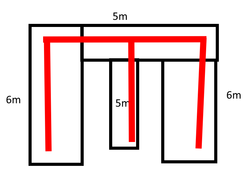

Ben wel eens benieuwd. Ga mn vader binnenkort helpen met zijn baan, en hij heeft een baan in de volgende vorm:
De rode lijn is de ringleiding. Hiervoor heeft hij regulier installatiedraad (massief koper) gebruikt. Veel meer digitalisering dan de wissels zit er nu niet in. Als hij dit verder gaat uitbreiden, in termen van bijvoorbeeld automatisch rijden, enz, zou dit tot problemen gaan leiden? Ik weet a.d.h.v. het verhaal namelijk niet waar een kleine baan stopt, en het een grote baan wordt. Nb, het is h0.
  • Berichten: 27167
    • Pagina van klaas
Re: Het Skin effect op bedrading onder de modelbaan.
« Reactie #26 Gepost op: 27 July 2024, 22:14:03 »
Wellicht ondervind je het zelf ook eens en dan heb je in ieder geval een aanknopingspunt.
Ik zal het zelf niet zo gauw ondervinden, want ik rijd nog steeds analoog. Om precies te zijn, Permaloog. Daarbij staat er een blokspanning van 20kHz op de baan, dat is dus een nog hogere frequentie dan een digitaal signaal. Die dient voor permanente verlichting in de treinen.
Nog nooit problemen mee gehad.
Verder volg ik installatietechnisch ook een andere koers. Langs de voorkant van de baan heb ik een draadbundel lopen en daar zit alles in: railvoeding, wisselsturingen, terugmelding, doorgiftesignalen. Niks aparte routes voor verschillende signalen. Alles in één bos met om de 10 cm een tierap erom.
Geen last van interferentie of iets dergelijks. Dat komt waarschijnlijk omdat ik alle randapparatuur zelf ontwerp en bouw. Daarbij houd ik rekening met de mogelijkheid van interferentie en zorg er bij het ontwerp voor dat die geen stoute dingen kan doen.

Dat houdt in dat het netwerk als ringleidingen woden aangelegd.
Gaat er een bewoner zijn zwembad vullen zal er tweezijdig water(debiet) naar zijn aansluitpunt stromen.
Vanuit beide zijden stroomt half debiet, dus ook minder weerstand dan wanneer het van één kant zou moeten komen.
Tevens wordt de druk vanuit twee kanten op het aansluitpunt gehandhaafd.
Heb je een doorgaande leiding (bv rioolpersleiding van gemaal naar zuivering) dan is bij de pomp de druk het hoogst en bij het eindpunt het laagst.
Dit alles is te vergelijken met de electrische componenten als vermogen (Watt), stroomsterkte (Amperage), spanning (Voltage), materiaal weerstand (Ohm) etc.
Ik ga altijd voor een electrische ringleiding, met naar verhouding iets zwaardere stroomdraden.
(Bekijken we een ovale treinbaan dan vormt de rails in feite een ringleiding, met één stroomaansluiting of zelf meerdere als het ovaal te groot wordt)
(De loc motor is dan te vergelijken met de wateraftakking en vullen van het zwembad. Daar wordt de stroom "verbruikt")
Weerstand in systeem neemt daardoor af en de verdeling van de spanning is zoveel mogelijk gelijk.
Ook het zoveel na elkaar aansluiten van stroomvragende componenten op één aftakking voorkomt ik zo veel mogelijk
De oplossing bij DBCargo zou voor mij zijn dat de getekende lijnen "poten" ieder uit een 4 stroomdraden gaat bestaand (2 zwart en 2 rood) die aan de uiterste uiteinden per kleur zijn verbonden.
Al liggen de 4 stroomdraden naastelkaar, ze vormen dan toch één cirkel over de gehele treintafel.
Aftakkingen worden gedaan om en om van de doorgaande draden.
Hiermee voorkom je een te zware belasting van één stel draden.
Contacten kunnen "bouncing" met zich meebrengen.
(na aandrukken binnen ms diverse keren aan en uit springen totdat wel een langdurig contact gemaakt wordt).
Bij keyboards e.d. wordt daar met programmeren van de toon rekening mee gehouden.
Bouncing van contacten zou dus bij de treinsignalering een (negatieve) rol kunnen spelen.
Dat zou met een oscilloscoop aangetoond kunnen worden.
Ronald Visser
 ( o ja, waterleiding is de aanvoer, rode draad,  de zwarte draad is het riool....)
« Laatst bewerkt op: 27 July 2024, 23:29:58 door MOVisser »

Laten we het bij het onderwerp van de topicstart blijven: skineffect bij digitale modelspoor en soepel draad vs massieve koperkern. De bewering van Martin is dat soepel montagedraad het negatieve effect wat een massieve kern met zich mee brengt oplost.
En daar is dus twijfel over: bij Bart, bij Klaas en bij mij en bovendien vind ik nergens in de internet literatuur om het zo maar te noemen een bewijs, anders dan gebruikmaken van onderling geïsoleerde aders.
Er zijn wat vuistregels voor het correct bedraden van een (grote) modelbaan te geven en Martin heeft daar wat voorbeelden van, zo ook in de encyclopedie van dit forum, op NProject, diverse topics op fora etc. maar het heeft wat mij betreft maar marginaal raakvlak met het fenomeen skineffect.
Gr, Ben.

De vergelijking van Ronald met 'gedrag' van water is interessant en logisch. Echter uit de vele ervaringen met storingen van Martin komt naar voren dat e.e.a. echt te maken heeft met het gebruik van verschillende soorten bedrading. Wie het weet mag het zeggen  :-\
