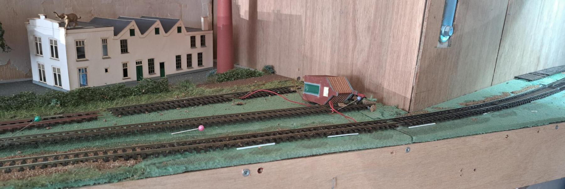

De te grote verkanting aanpakken. De boog bestaat uit twee stukken restspoor. Ik dacht dat 1 stuk weghalen voldiende was, maar dat is het niet. Ook het spoor onder de sik moet eruit.
  • Berichten: 9350
Re: Da's Daz 2
« Reactie #308 Gepost op: 07 November 2025, 15:57:16 »
'Eel lang geleden, een jaar of tweeeneenhalf wel, had ik dit gemaakt. Schaduw onder, baan boven.
Ik moest er opeens aan denken toen ik de verkanting neutraliseerde.
Waarom niet doorrijden naar de andere kant en daar het opstelterrein? Meer ruimte, makkelijker met wissels, mooiere, ruime bogen en mèt verkanting. En de diesels gewoon naar boven. Of niet. Ervoor ofzo. Je kunt aardig wat kwijt op 30cm diepte.
Denkvoer.
Andere aanpak. Een arcade. Kan ik er ook bij als t moet. De hoogte van Overduin Onder is 9cm, wat voldoende is. Overduin zelf vind ik wat smalletjes toch. Moet eens kijken of dat wat breder kan of of ik met de spoorindeling wat kan rommelen.
Ondertussen wel de rest van de boog los en schoongemaakt. Het blijft trikkie.
