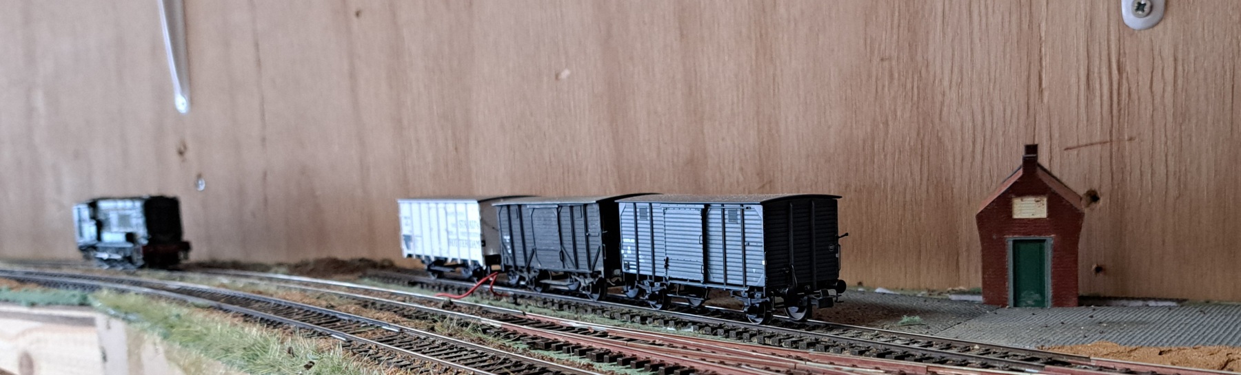

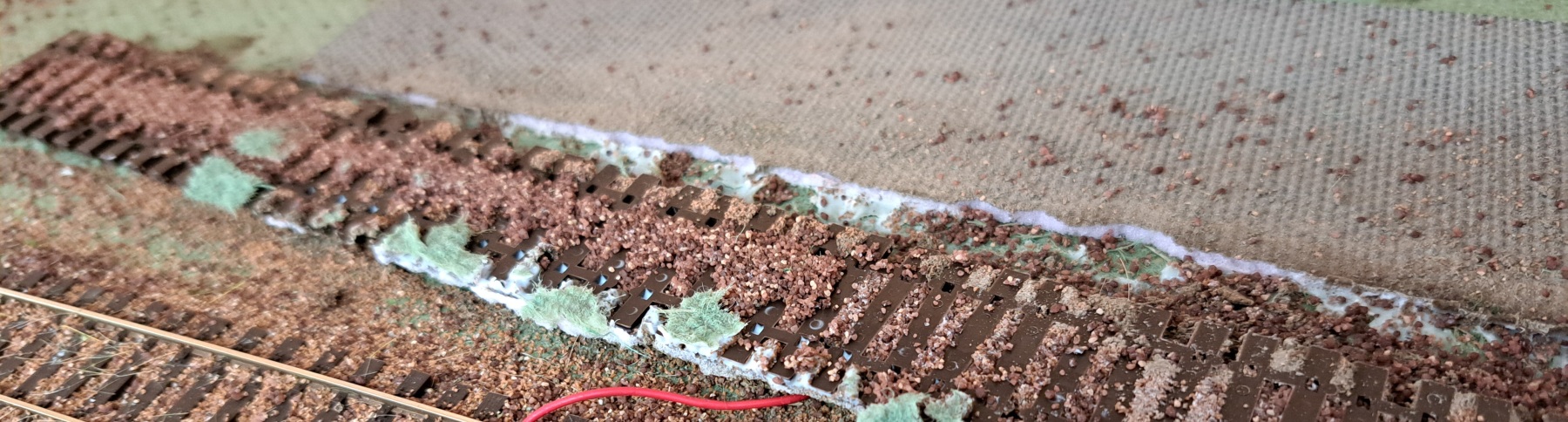

Het spoor van gister moet opnieuw. De ene spoorstaaf ligt hoger dan de andere. Dus hellen de wagens naar de losstraat. Das niet handig en geen gezicht.
Kennelijk is er ballast onder de biels gekomen.
Goed. Leuke klus weer.....

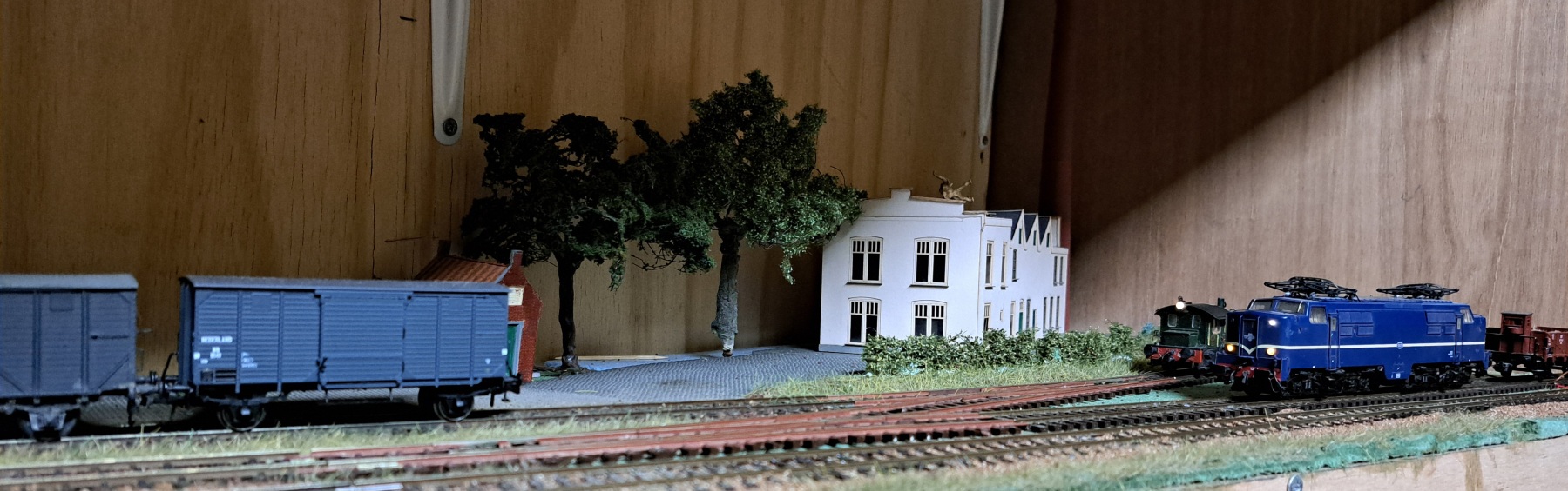

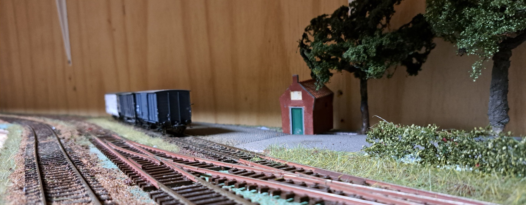

Nou,zo dus ongeveer is de bedoeling.
Ontdek net op de fotoos een leuke slinger in t hoofdspoor. Eens kijken of dat met natmaken nog te corrigeren is, want dit is geen gezicht.
