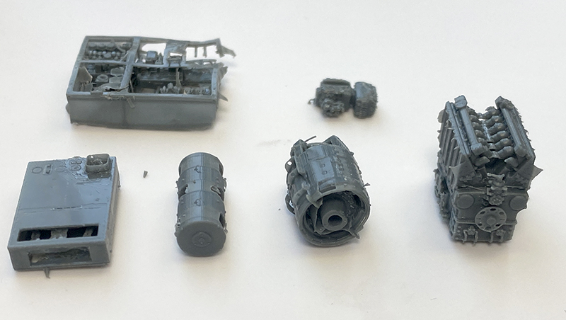

18 January 2026, 11:05:08 »
de eerste prints. nog niet alles is oké maar we zijn op de goede weg

18 January 2026, 11:30:38 »
Ik ben iedere keer toch weer verbaasd wat mogelijk is met 3D, om van een foto een een 3D ontwerp te maken en dit vervolgens te kunnen printen.
Mijn complimenten Gerco
Kan ik de machinekamer van de mD inrichten, heb er nu al zin in.
Dan nog een spoorman er bij die zittend op de Generator met een bezemsteel in schakelkast de 600 volt van de generator inschakelt. Dan hebben we j.ossebaar ook vereeuwigd

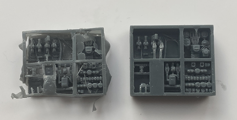

19 January 2026, 16:47:38 »
na de nodige nabewerking is de schakelkast nu klaar.
voor en na bewerking file

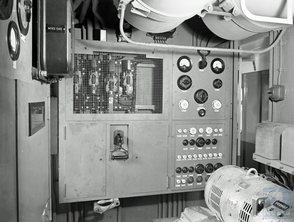

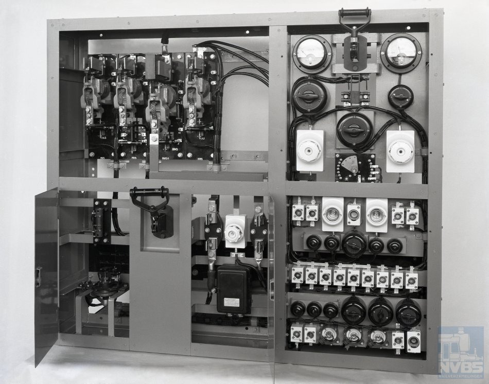

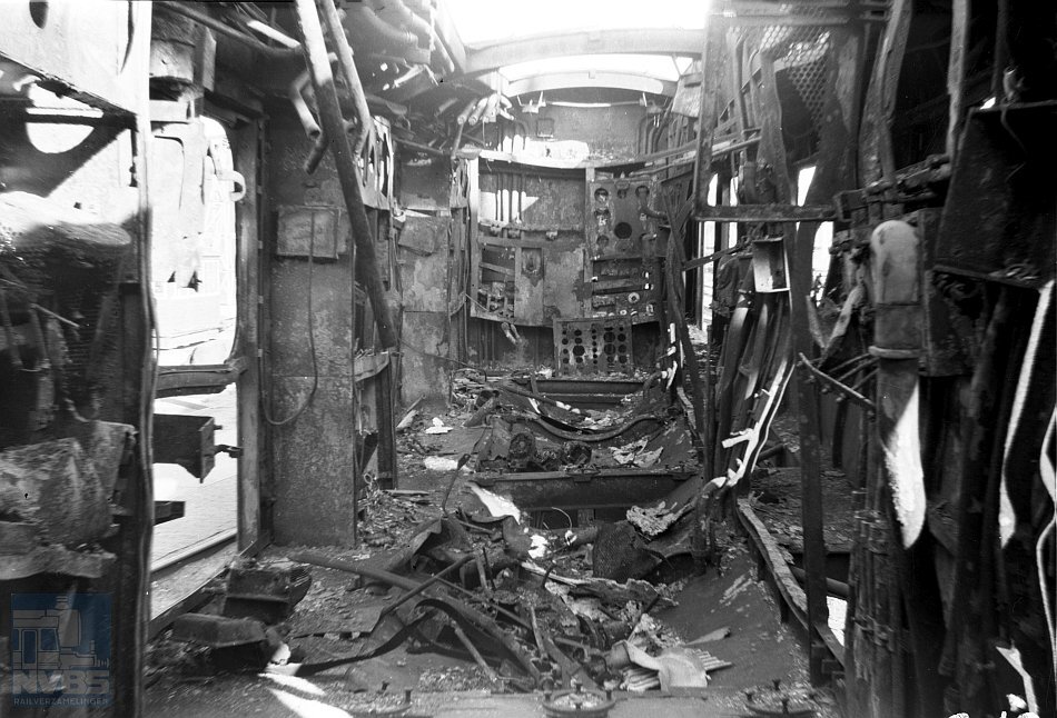

Gerco,
Deze schakelkast ziet er prima uit!
Hier nog een paar afbeeldingen van deze schakelkast afkomstig uit de beeldbank van de NVBS.
Hier de kast in aanbouw bij Heemaf
Hier de schakelkast in de mD ingebouwd
Hier nog een verdrietige zoals ze leeggeroofd en uitgebrand terugkwamen uit Duitsland. Je herkent de schakelkast aan zijn indeling

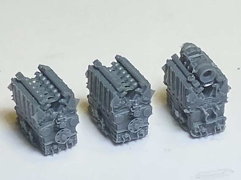

Reactie #207 Gepost op:
04 February 2026, 12:07:07 »
ontwerp is nu zodanig aangepast de de turbo wordt mee geprint met stevige verbinding
